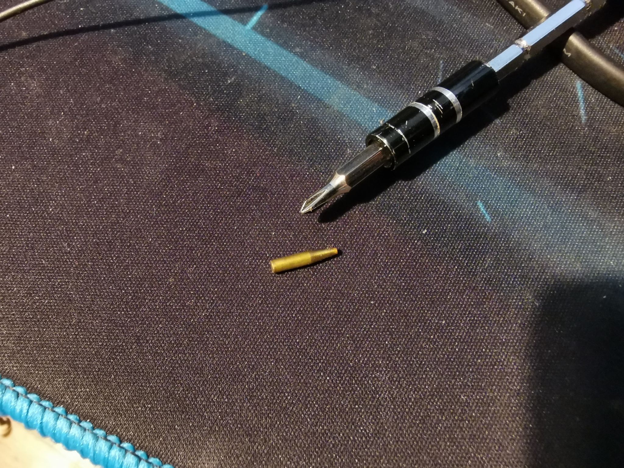

Jak się okazało niestety u mnie jest "metoda D" wymagana do naprawy opadania windy, i wiąże się to z rozebraniem gramofonu, przy przekręceniu gramofonu do góry nogami wypadł mi taki oto element (załączone zdjęcie) prosiłbym o pomoc i nakierowanie skąd on mógł wypaść?

i załączone zdjęcie:

geekon
- Posty: 25
- Rejestracja: 22 wrz 2021, 23:01
- Gramofon: Technics SL-1300 mk1
Re: wymiana smaru windy technics sl 1300
Popatrz tu: https://youtu.be/Unf0rtQI0Us?t=1104
To jest co prawda model sl-1510 mk2, ale jest szansa, że w Twoim będzie podobnie.
