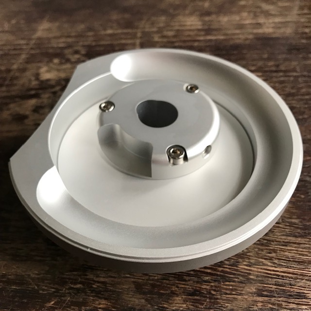

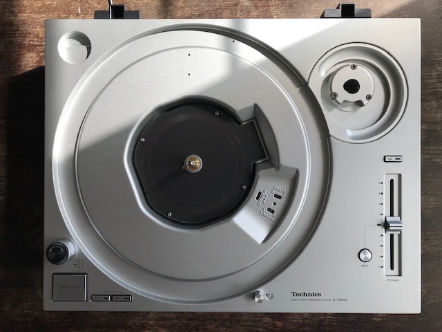

Technics SL-1200 to przede wszystkim świetny napęd. Warto w niego zainwestować i wyposażyć w lepsze ramię niż to montowane fabrycznie. Wcześniej robiłem swap-a w modelach Mk5 na ramiona SME. Tym razem pod nóż idzie nowiutki GR. Jako bazę użyję armbordu produkowanego przez Ammonite Audio z UK. Jest to wersja dedykowana do gramofonów z serii G/GAE/GR i ramion Jelco. Kawał grubego, frezowanego aluminium, który wyglądem bardzo przypomina ten oryginalny. Jakość wykonania absolutnie genialna.
LINK:
https://ammonite-audio.co.uk/product/te ... e-fit-copy
Do tego customowa podstawa ramienia (tonearm collar) też od Ammonite Audio. Jest 2mm wyższa, ma inaczej wyfrezowany otwór na ramię, który pozwala na lepsze/dokładniejsze mocowanie ramienia. Śrubka mocująca jest większa niż w oryginale i zakończona plastikowym elementem, tak że nie poharata rurki ramienia.

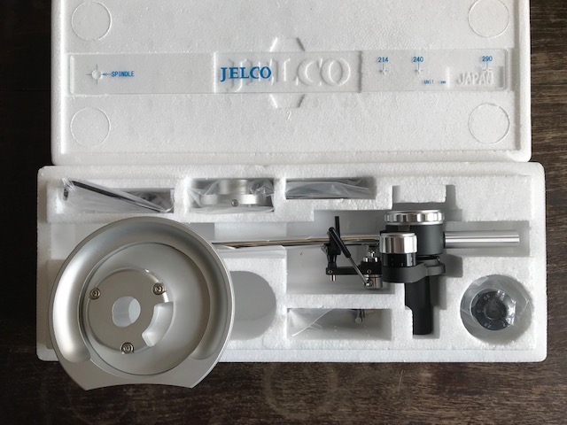

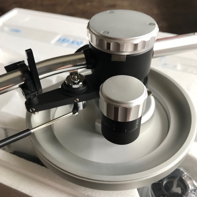

Ramię które będzie użyte do upgrade to Jelco TK-850s. Wprowadzono je do sprzedaży w zeszłym roku jako jedno w dwóch topowych ramion tej firmy: 850 oraz 950, przy czym 850-ka to ramię o statycznym VTA a 950-ka dynamicznym. Jelco ma masę efektywną 13,4g i może obsługiwać wkładki od 17 do 35g - liczone razem z headshellem. Co ważne geometria ramienia pozwala na mocowanie wkładek SPU beż żadnych przeróbek. Warto dodać że jest to ramię oparte o łożyska nożowe (knife edge) tak samo jak kultowe SME 3009. Oczywiście cała konstrukcja mieści się pod oryginalną klapą SL1200.

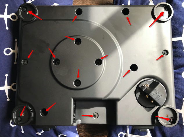

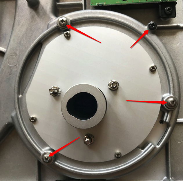

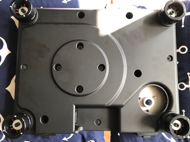

Operacja SWAP. Zdejmujemy pokrywę, przeciwwagę i talerz. Kładziemy pacjenta do góry nogami na poduszkach i wykręcamy wszystkie wkręty od spodu obudowy, także te pod nóżkami.

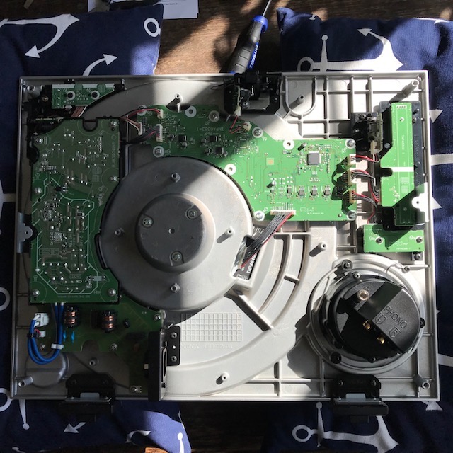

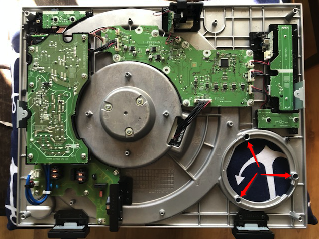

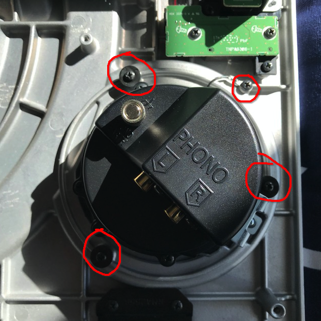

Zdejmujemy dolną pokrywę, następnie odkręcamy masę ramienia i 3 śruby mocujące.
Delikatnie podnosimy gramofon i ramię samo powinno się wysunąć.
Następnie wkładamy 3 tuleje (spacers) i przykręcamy armboard. Warto też wkręcić śrubkę od masy, może się kiedyś przyda.
Przykręcamy dolną pokrywę i nóżki.
GOTOWE! :)
