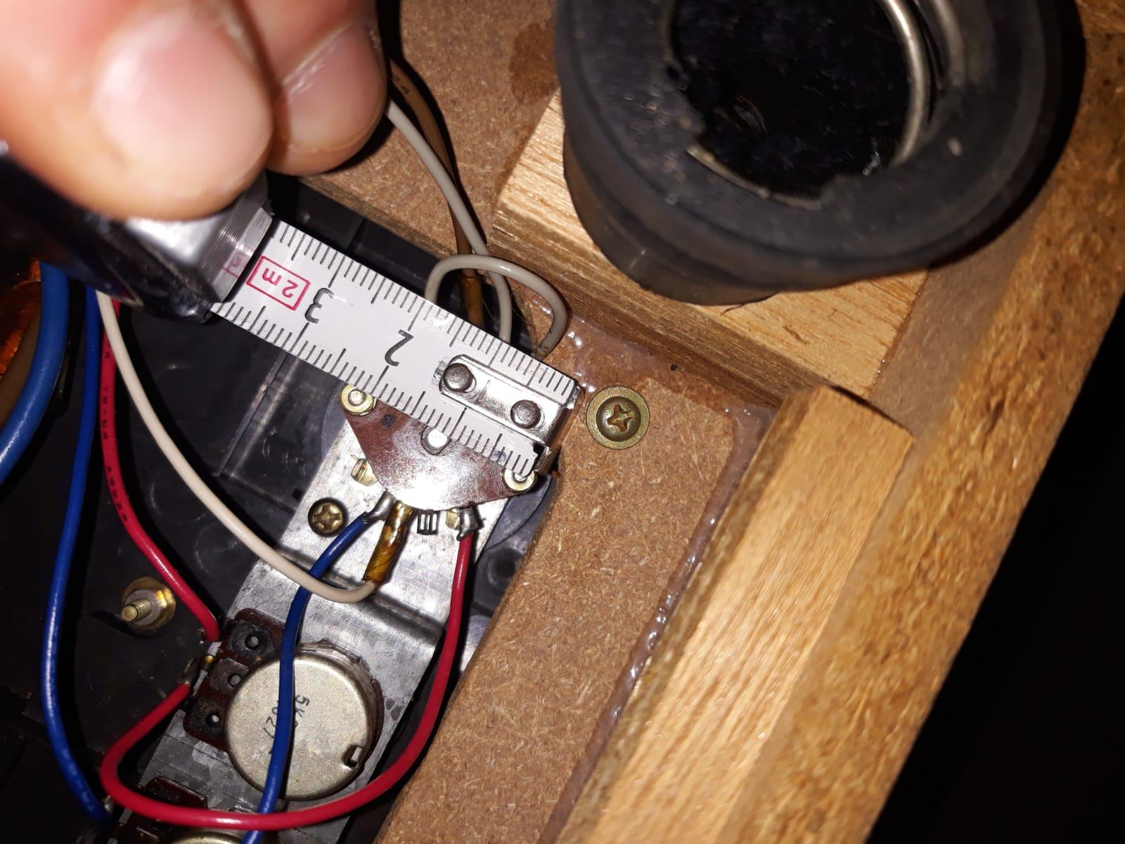

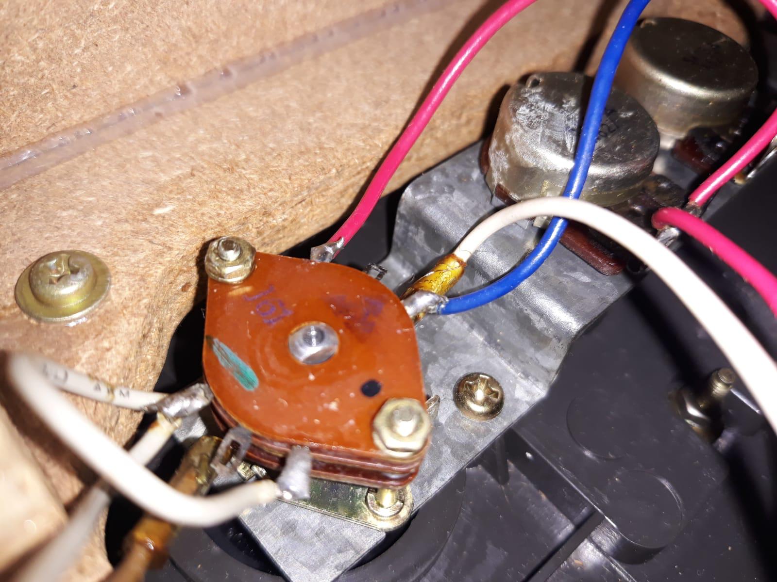

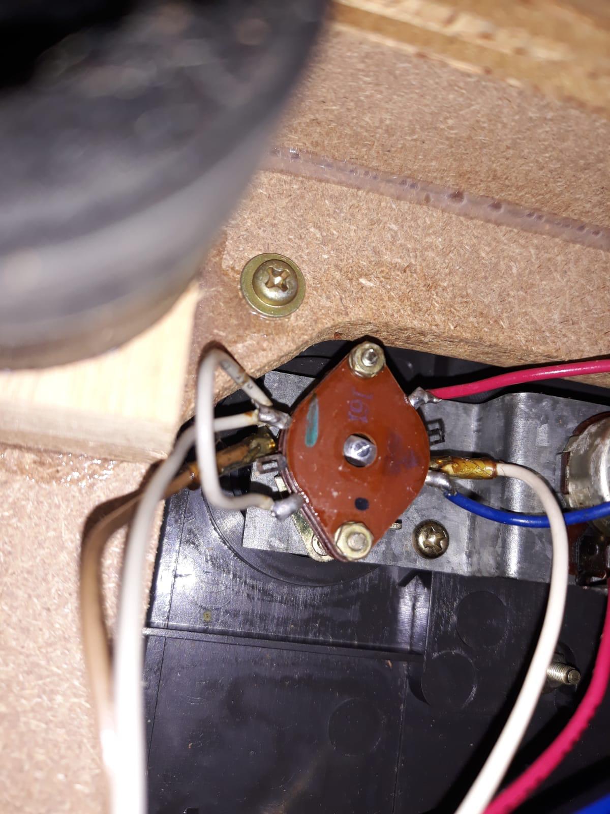

Cześć. W moim Technicsie od dłuższego czasu szwankuje włącznik. Objawia się to tym, że po właczeniu obroty są za szybkie albo za wolne i to na tyle, że regulacja obrotów jest za słaba. Pomaga "wycelowanie" przełącznikiem. Parę razy pomogło wyczyszczenie potencjometru (przełącznika, nie wiem jak to nazwać) kontakt cleanerem, ale po czasie to wracało. Wydaje mi się, że warto by bylo spróbować go wymienić, ale nie mam pojęcia gdzie taki kupić. Mógłby ktoś mnie nakierować? A może to nie to? W załaczniku wrzucam jego fotki.

Nowego raczej nie kupisz. Można szukać używki, ale pewnie będzie w podobnym stanie. Przełącznik wygląda na rozbieralny. Zamiast psikania cleaner'em, można spróbować go rozłozyć na czynniki pierwsze i porządnie wyczyścić.

Dzięki, tak też zrobię. A nie ma jakiś uniwersalnych 3-stanowych przełaczników, które by dały radę? Technics i tak narazie idzie do kartonu, bo kupiłem coś nowego, ale za żadne skarby sie go nie chce pozbywać i chciałbym go zrobić, żeby zawsze był zwarty i gotowy.

Przedobrzyłem z tym czyszczeniem... Postaniowiłem przetrzeć miedziane styki papierem ściernym i teraz do siebie nie sięgają... :clap: Przynajmniej tak mi się wydaje, że to jest przyczyną nie załączania się. Jest gdzieś jakieś złomowisko Technicsów, gdzie można dostać jakieś części?

Tak, widziałem. Ciężko jednak mi stwierdzić, który mi się uda dobrze zaadaptować do mojego gramofonu. Nie potrafię stwierdzić po obrazku, czy np orginalne pokrętło uda mi się przełożyć do zamiennika. Zrypałem, że nie sprawdzilem przed czyszczeniem między którymi stykami kiedy jest przejście. To jeszcze można jakoś sobie wydedukować jak nad tym siąde. Ale zawsze łatwiej z orginałem, a kto pyta nie błądzi. Ponoć ;)
