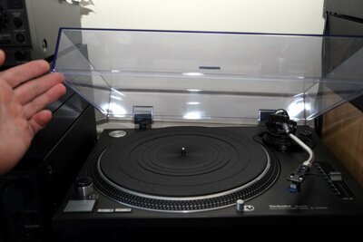

Od jakiegoś roku North.pl nie ma w ofercie oryginalnych pokryw do SL-1200. Można zastosować pokrywę od Reloop 1000/2000/4000. W PL kosztuje około 140 PLN. Wideo instruktażowe poniżej :)

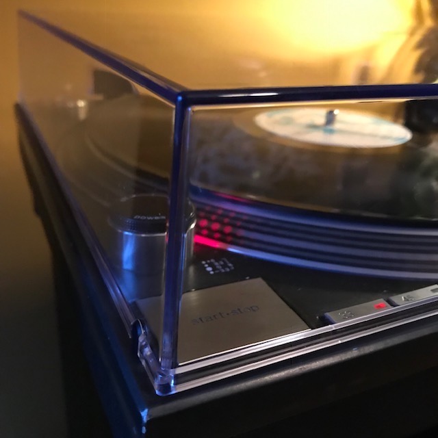

Zamontowałem pokrywę. Pasuje jak oryginalna. Należy tylko użyć zawiasów i gniazd na zawiasy, tych dołączonych do pokrywy. Wygląda świetnie! :D

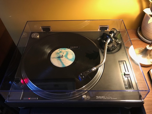

Pewnie! :)

Super :-)) dziękuję, bede musiał sobie sprawić taką samą.
ps. przy zamykaniu dochodzi do końca przednia część pokrywy, czy trzeba dociskać od góry ?

Nic nie trzeba dociskać. Pokrywa chodzi jak oryginalna.

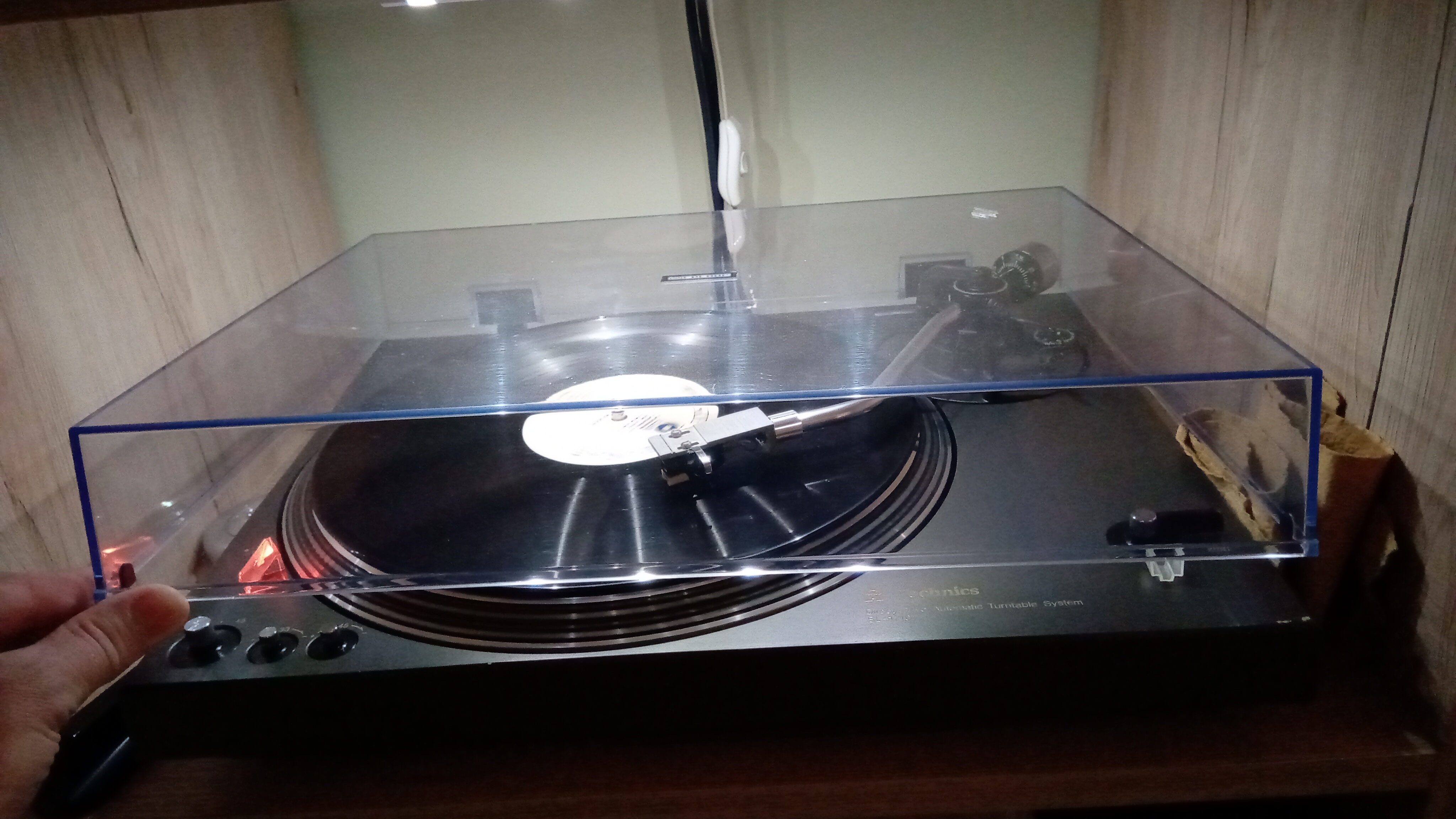

Dodam, że do Technicsów z serii 1600/1700/1800 mk1 ta pokrywa również pasuje. Myślę, że do 1300/1400/1500 mk1 też.
Jest na Youtube film w którym Gość montuje taką pokrywę do SL 1400 mk2

Trochę tak, ja mam gramofon wstawiony do szafki, więc prawie go nie widzę .
Nawet kiedyś przeglądałem dostępne w necie znaczki z logo Technics, ale nie trafiłem na taki, który by pasował.
Chyba nie jestem szczególistą, bo odpuściłem. :D

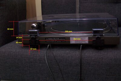

Czy mogę poprosić o info, jaki jest rozstaw zawiasów w tej pokrywie? Najlepiej od środka do środka wnęki. Też potrzebuje dopasować ale do czegoś innego... Dzięki!

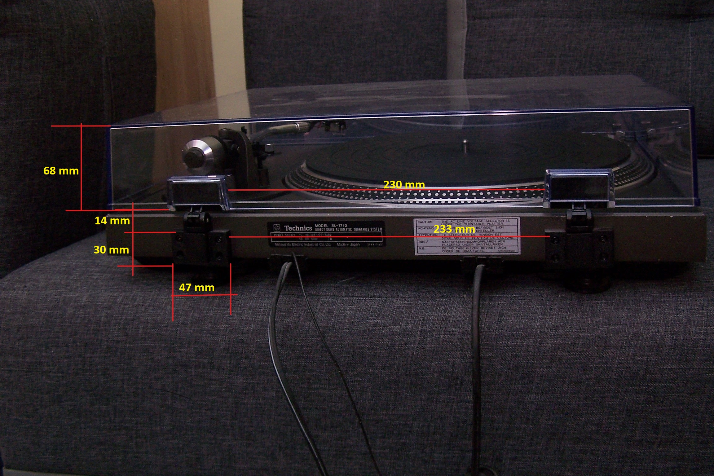

Irek200 już dostał te informacje, ale wrzucę i tu, może komuś się przyda. :)
Ta wnęka, w którą wsuwa się element zawiasu ma wymiary 39 mm x 23 mm, grubość elementu 3 mm.
środki wnęk są od siebie oddalone na 280 mm, tak z dokładnością +- 1 mm.

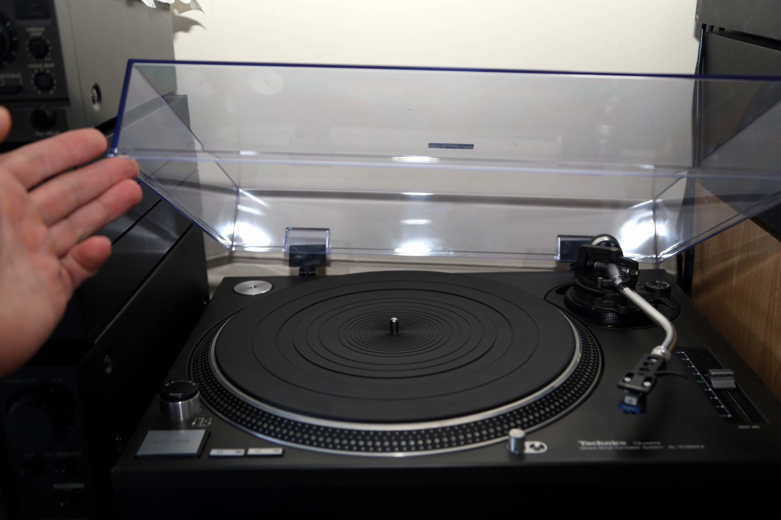

Pokrywa super, fakt. Ale trzeba podnosić i zamykać pokrywę w miarę na środku frontu bo u mnie jak podnosi się za któryś róg to wychodzą zawiasy z mocowań. Czy może ja coś poknociłem?

Przyznam że nie zauważyłem czegoś takiego, faktycznie pokrywa się trochę wygina, w początkowej fazie podnoszenia, ale nie na tyle żeby wyskoczyć z mocowania.
