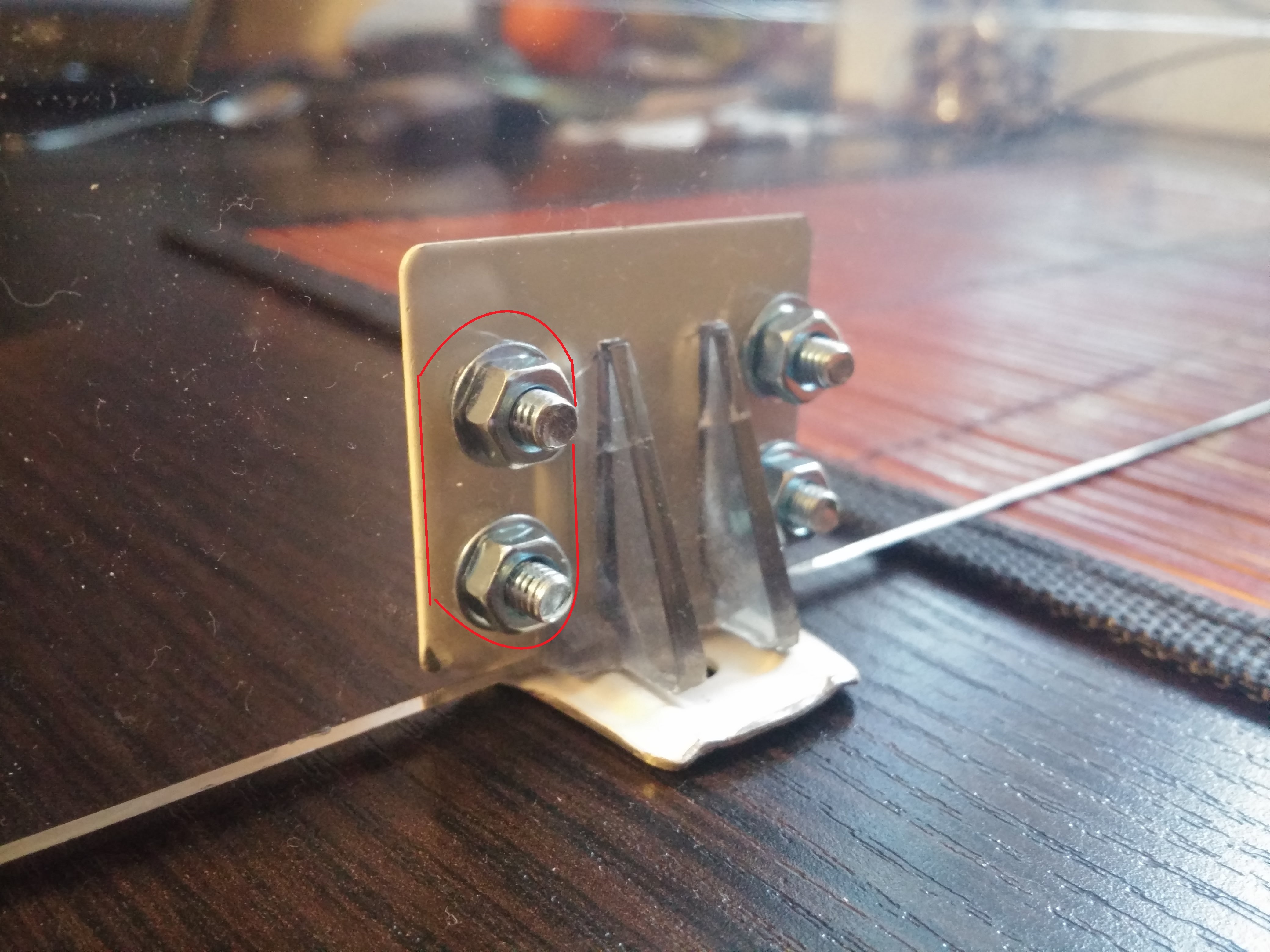

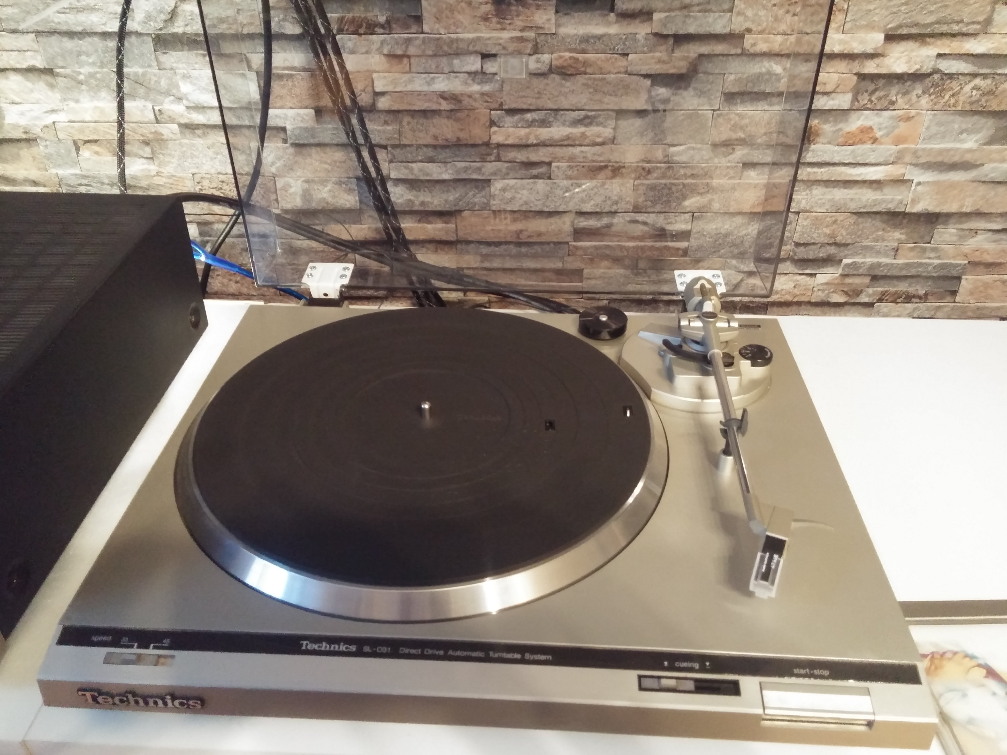

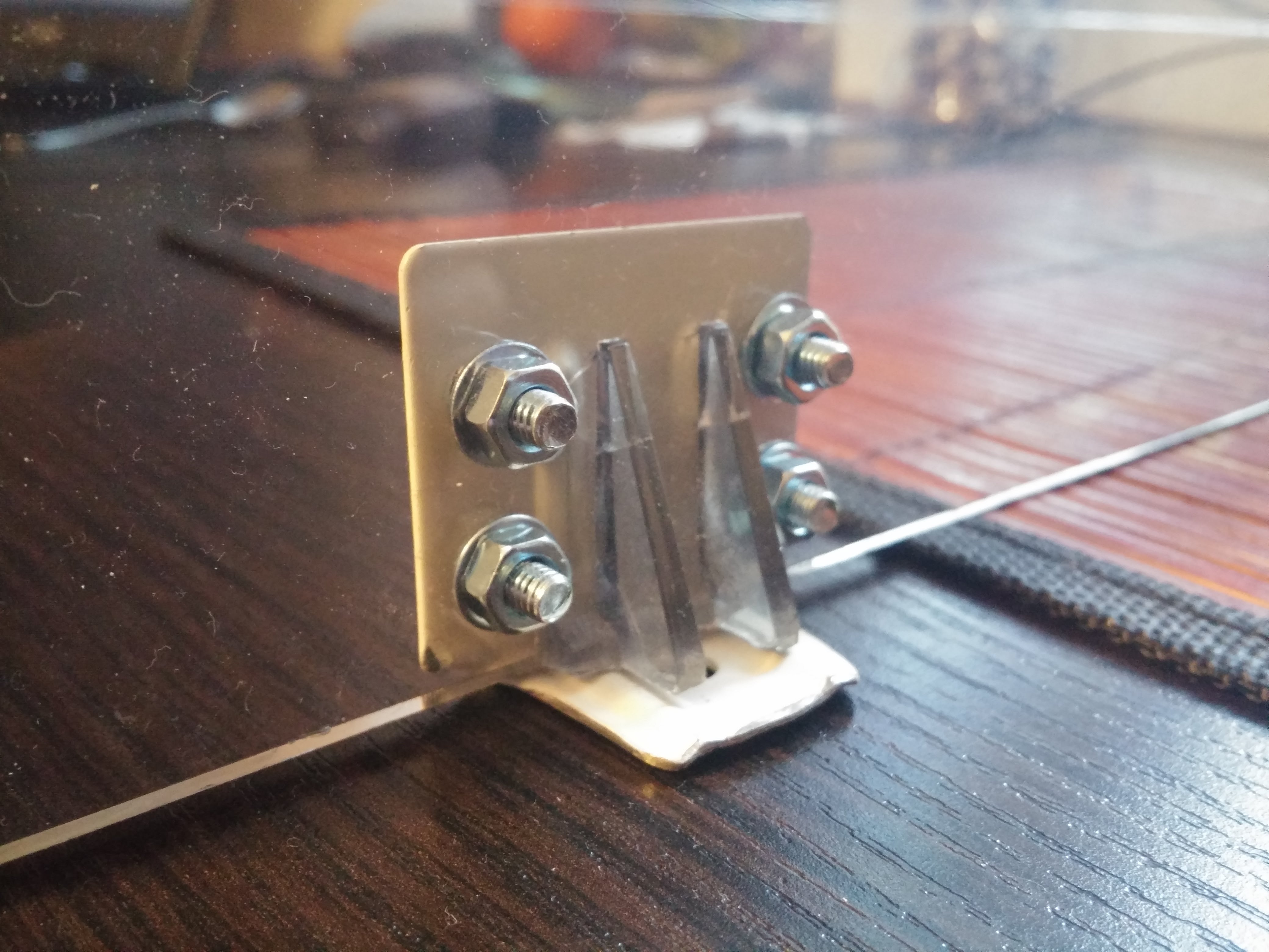

Kupiłem gramofon Technicsa i oczywiście ta nieszczęsna pokrywa miała złamane mocowania.
Trochę pomyślałem i szukałem odpowiedniego rozwiązania.
Znalazłem na ebay gotowe zawiasy domowej roboty za 22 dolce plus koszty wysyłki.
Nawet fajnie to zrobione ale ja muszę sam sobie zrobić.
Szukałem aż znalazłem na pchlim targu kątowniki do zawieszenia półki lub regału.
Kupiłem na Alledrogo zestaw śrubek i do roboty.
Efekt na fotkach.
Efekt na fotkach.

Profanator, wiem, że może to być problematyczne, ale spróbuj zrobić wspólną podkładkę dla przynajmniej dwóch śrub, coś jak na szkicu:
W ten sposób lepiej rozprowadzisz siłę nacisku śruby na pokrywę. Tak jak to jest teraz, to gwarantuję, że przy mocniejszym odchyleniu pokrywy, pęknie Ci właśnie pleksa, a wtedy będzie już dupa.
A z tego mi się kojarzy, to zawiasy do Technicsów były na north.pl.

Niestety za pękniętą pokrywę najczęściej odpowiada brak wyobraźni handlarza przy pakowaniu gramofonu. Tym bardziej każdy pomysł na uratowanie pokrywy jest godny pochwały.

no i może pomalować proszkowo na czarno, razem, ze śrubkami i będzie chyba lepiej.

Zgadzam się - transport to największe wyzwanie dla całego gramofonu. Tak czy inaczej - gratuluję pomysłowości, bo nie wpadłbym chyba na to, żeby użyć wsporników na półki jako zawiasy

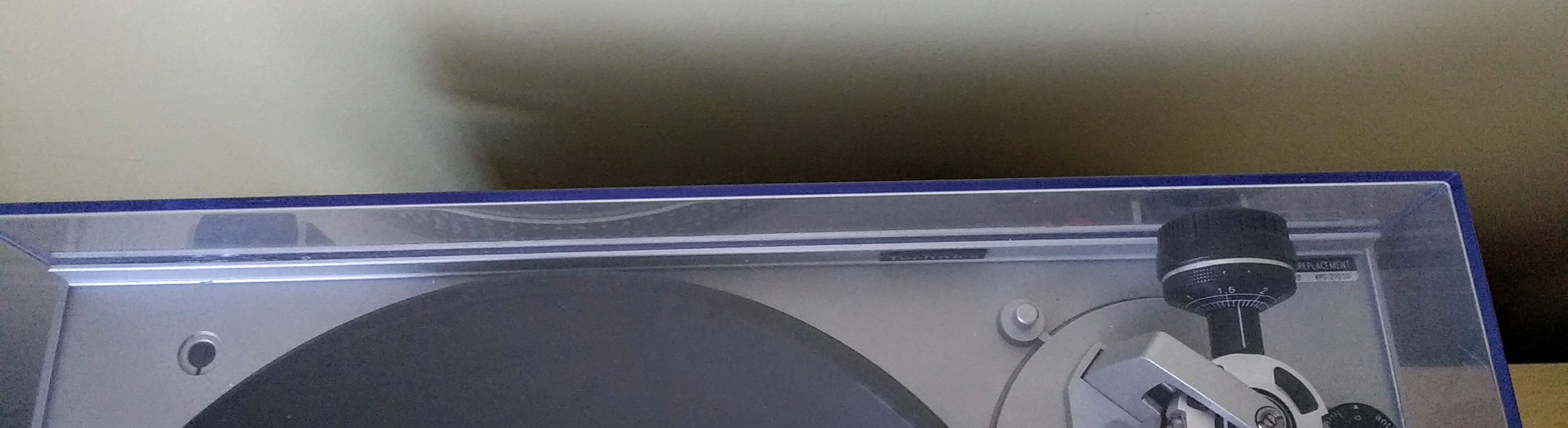

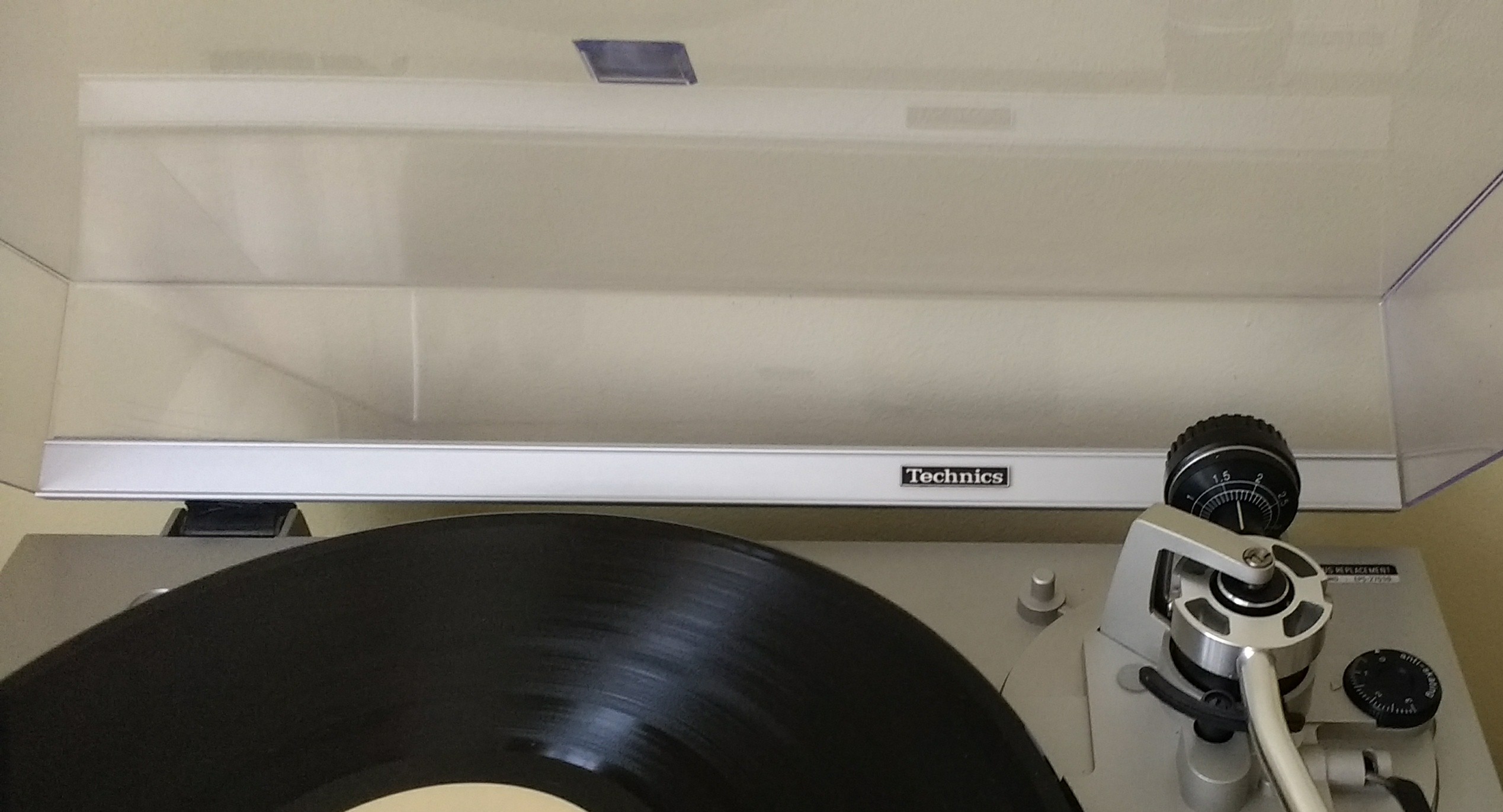

Ja zawiasy zrobiłem na takiej listwie - pomysł kolegi. Bez śrub tylko taśma samoprzylepna dwustronna.
- BRob
- Posty: 1175
- Gramofon: SL 1710
- Lokalizacja: Ząbki WWL
Re: Złamane zawiasy jak naprawić ?
Wygląda ciekawie, możesz pochwalić się (zdradzić) szczegółami od strony zawiasów ?
Też fajnie, bez kosmicznej technologii ale robi co trzeba.
kmark
- Posty: 102
- Rejestracja: 29 kwie 2013, 20:37
Proszę bardzo.
Z tyłu także przycięta listwa aluminiowa - z czarną okleiną - chciałem, by wtopiła się z zawiasami.
Żadnych, śrub, wkrętów i cały ciężar pokrywy rozkłada się na całej listwie.
Widok z góry.
Widok z góry.

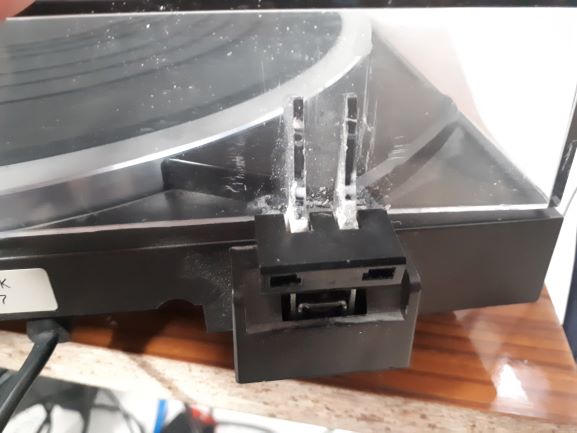

Naprawiłem już zawiasy w 4 pokrywach do technics.
Zawsze doklejam plexi eterem i jest ok.
Pokaże zdjęcia z jednej z pierwszych napraw pokrywy gramofonu którego na co dzień używam w warsztacie.
to jest najstarsza naprawa z przed 3 lat i do tej pory jest ok.
łączenie można zapolerować ale mnie to nie przeszkadza.
pozdrawiam.
pozdrawiam.
