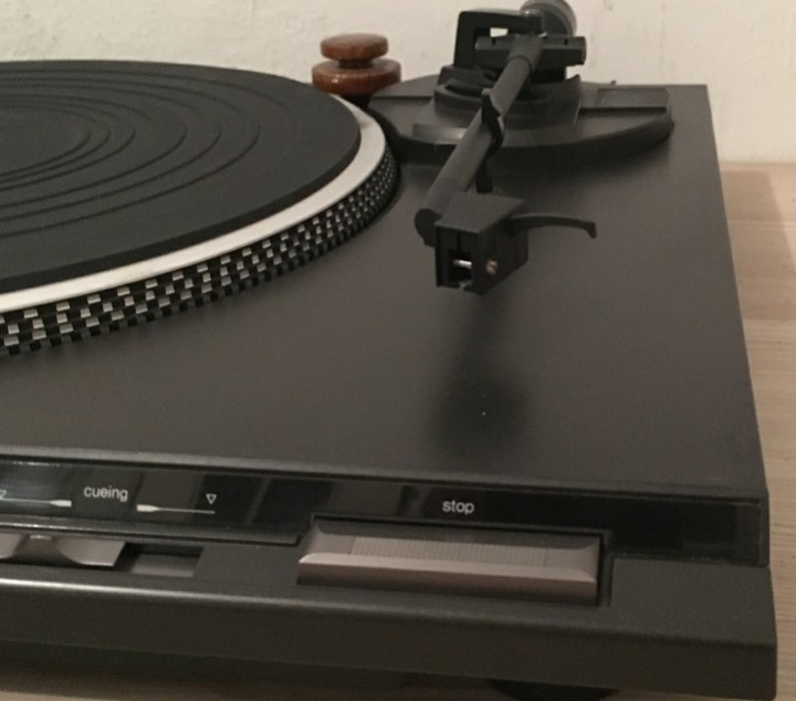

No i nabyłem gramofon
Jednak wychodzi na to że nie tylko igły potrzebuje bo chyba i wkładki
Niestety jeszcze mam małe doświadczenie ale z tego z czytam to chyba tak
Załączam zdjęcie żeby ktoś mi potwierdził i doradzil co kupić
Oraz pytanie drewniane kółko z tyłu gramofonu co to?
Bo w ogłoszeniach tego modelu nic takiego nie ma
Peter007
Posty: 2307
Gramofon: Dual 721
Lokalizacja: Opoczno
Re: Technics SL-BD22 1 gramofon
Post autor: Peter007 »
Drewniane kółko to może być adapter do singli 7"
Posty: 45666
Bardzo oryginalny ten adapter :)
Potrzebujesz jakiejś wkładki T4P/P-mount.
Posty: 6711
deannh pisze: ↑
13 sty 2018, 23:30
doradzil co kupić
Potrzebujesz wkładki T4P. Zadaj pytanie w wątku zakupowym wkładek określając budżet 8-)
