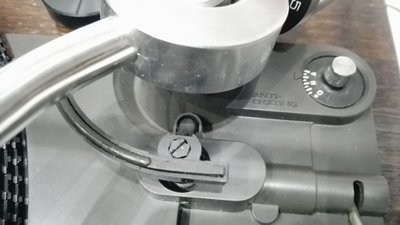

mój Tato ma gramofon Technics SL 23A. Bardzo fajny choć już mający swoje lata gramofon. Ostatnio były kłopoty z regulacją obrotów, rozebrałem go, wystarczyło wyczyścić preparatem Kontakt przełącznik obrotów oraz regulatory obrotów 33 i 45. Niestety parę tygodni później, nagle płyty zaczęły przeskakiwać i zginął jeden kanał. Przyjrzałem się igle i stwierdziłem, że jest zużyta. Wymieniłem igłę a przy okazji wkładkę na AT 91 - akurat miałem nową, wyważyłem nacisk mierzony wagą 2 g i ustawiłem kąt według szablonu dostarczonego z wkładką. I nagle zaczęły się problemy. Gramofon po podniesieniu ramienia uruchamiał silnik - po czym silnik natychmiast się zatrzymywał ale lampka stroboskopu nie gasła. Jeśli przesunąłem ramię do końca płyty znów talerz na sekundę ożywał i znów się zatrzymywał.
Odłożyłem gramofon w takim stanie na kilka godzin. Gdy do niego wróciłem, wszystko zaczęło działać normalnie. Niestety po przewiezieniu go do Taty mieszkania, i podłączeniu u niego, silnik co prawda ruszył bez problemów, ale znów pojawił się problem źle grającego jednego kanału. Okazało się, że po przesunięciu dźwigni opuszczania ramienia, opada ono na płytę bardzo wolno, i chyba igła zbyt płytko siedzi w rowku stąd brak kanału i skłonność do przeskakiwania.
Moja prośba o pomoc brzmi: jak i na co wymienić smar w windzie ramienia, oraz czy ruszać śrubkę jaka znajduje się w tej windzie - chyba regulacja???
Myślałem by maleńką ilością WD-40 z góry wypłukać brud i stary smar a potem również z góry wpuścić tam trochę smaru silikonowego do mechanizmów precyzyjnych. Bardzo proszę o pomoc jestem amatorem i nie chcę niczego popsuć. Będę zobowiązany.

jeżeli igła nie opada na płytę to trzeba wkręcić tą śrubkę :)

Dziękuje za odpowiedź. A ile wkręcić? Bo to pewnie delikatny mechanizm?

tak aby po opadnięciu igły ,miedzy ramieniem a prowadnica ramienia było ok 2-3 mm
