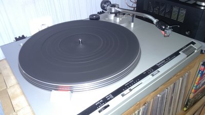

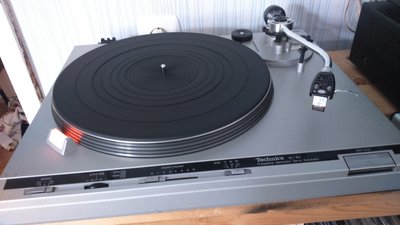

Witam. Dziś wystąpiła awaria w moim gramofonie. Po wciśnięciu przycisku start/stop ramię się podniosło i wróciło na swoją startową pozycję lecz nie opadło, talerz kręci się cały czas:/ Czy ktoś miał podobny problem w tym modelu albo innym Technics'a ?

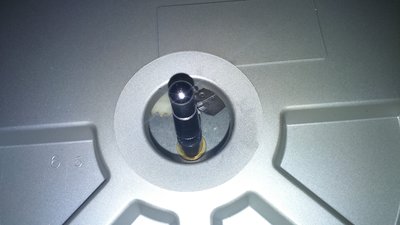

Mialem ten gramofon. Otwieralem go kiedyś, bo po naciśnięciu przycisku Stop od czasu do czasu przed podniesieniem ramienia przeskakiwała płyta (winne było takie plastikowe kółko przy mocowaniu talerza, w którym zrobiła się dodatkowa wyrwa, w którą wpadała zapadka od mechanizmu powrotu ramienia). Ale do rzeczy - gramofon ten cały mechanizm start stop ma mechaniczny, przypuszczam, że coś się stało z jakimś elementem przy ramieniu. Możesz spróbować go rozebrać i zobaczyć, być może będzie widać na pierwszy rzut oka winnego.

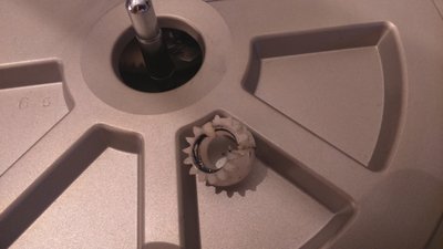

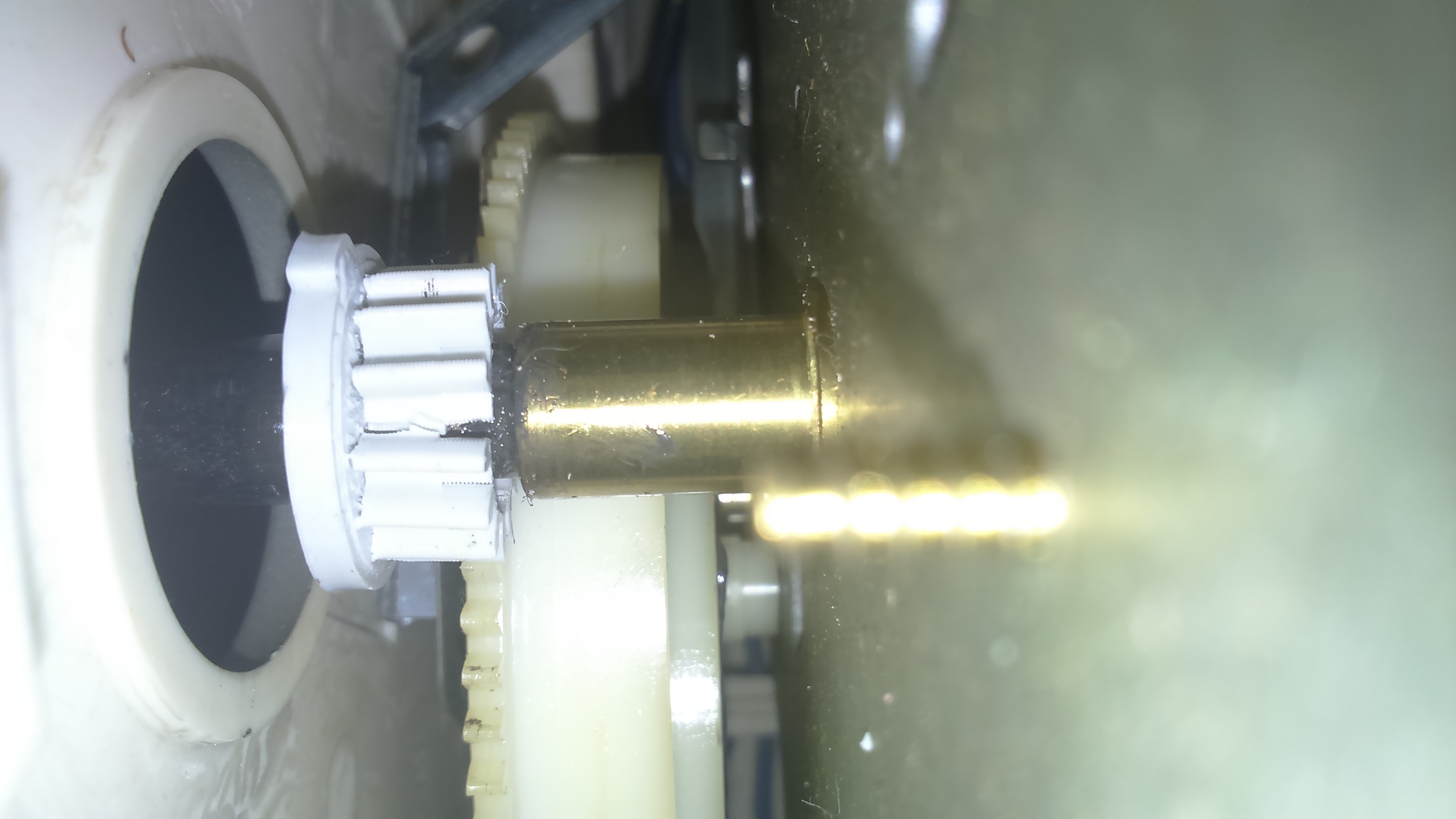

Dobrałem się wczoraj do środka gramofonu i chyba główna przyczyna awarii została zlokalizowana. Pękło małe koło zębate. Skleiłem je i dziś spróbuję wsadzić z powrotem do środka i zobaczymy czy coś to da :)
Qbus.. Pytanie czy trzpień da rade jakoś rozkręcić czy trzeba te kółko wciskać na siłę?
Po ponownym przejrzeniu wątków na forum związanych z tym modelem widzę że jest dosyć częsta usterka.

Tak daleko nie dotarłem, u mnie wystarczyło podpiłować to plastikowe kółko.

Wydrukowałem te kółko zębate na drukarce 3d i włożyłem na siłę, niestety nie wytrzymało ale spełnia swoje zadanie i automatyka działa :)
