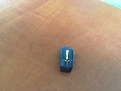

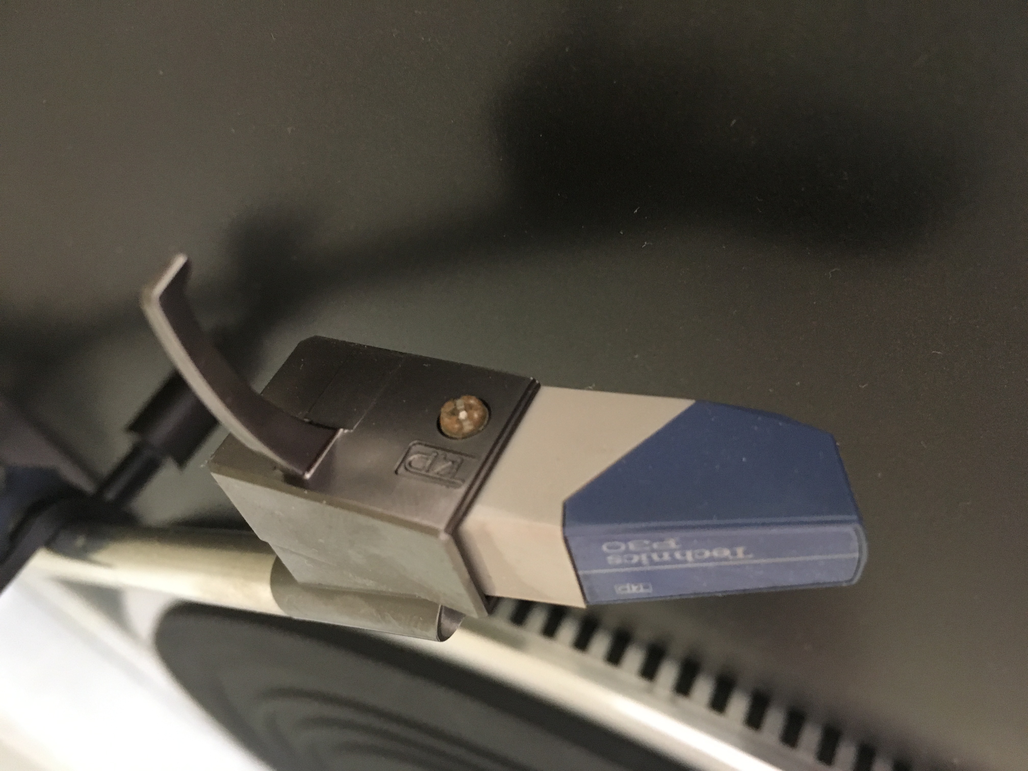

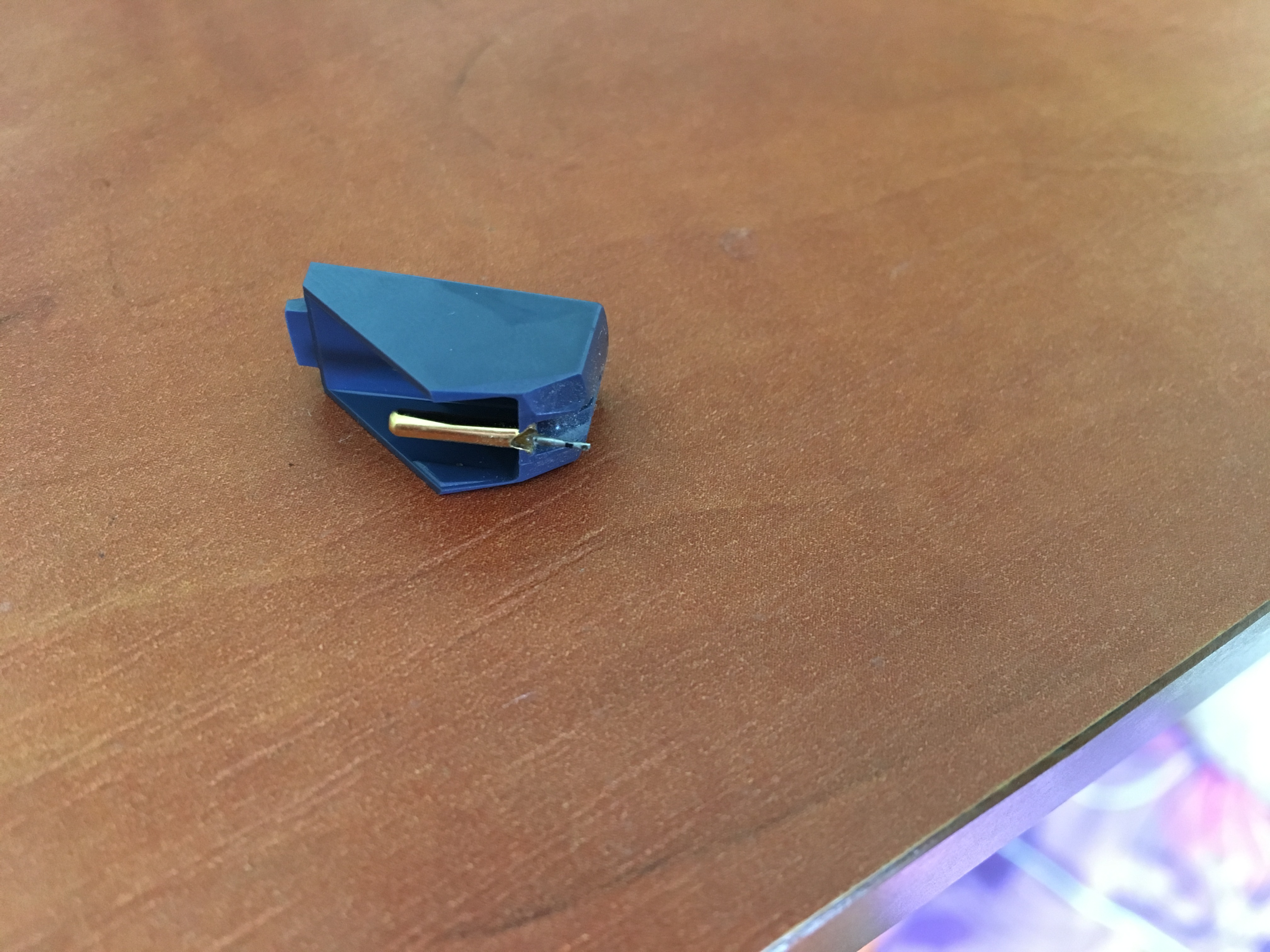

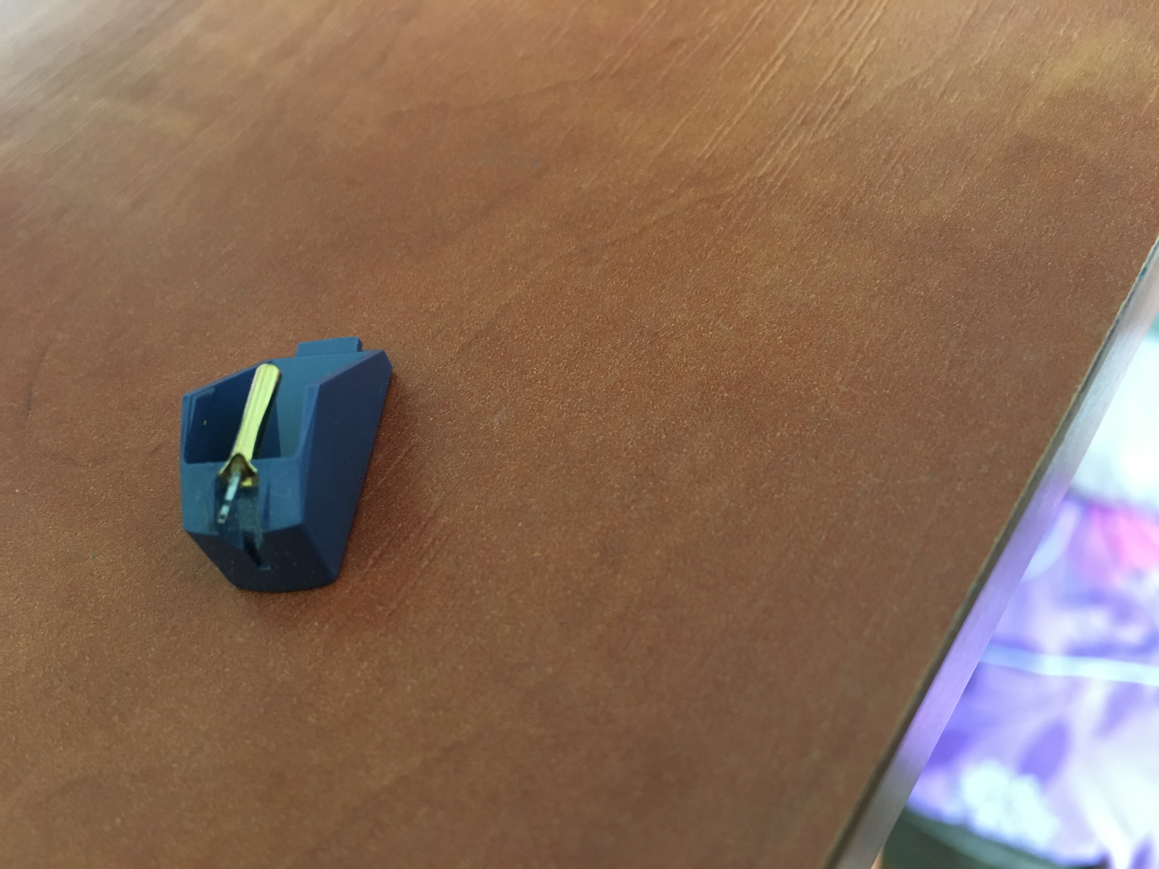

Na wstępie zaznaczę, że jestem maksymalnym laikiem w dziedzinie. Posiadam mini wieżę do Philips DCM378 która czysto odtwarza CD czy tam muzykę z kabla. Postanowiłem do niej kupić Technicsa SL-QD33, w celu podłączenia go do wieży użyłem przedwzmacniacza raczej niskobudżetowego ANALOGIS Easy Phono(dla ciekawskich 1wszy wynik google) i wszystko spiąłem kablami chinch 0.25m(może nie za 3, ale za 15zł sztuka). Podłączyłem też uziemienie. Efekt finaly był zadowalający, żadnego pierdzenia szumów itp. Ponad miesiąc wszystko grało bez szwanku, aż nagle kupiłem 3 nowe winyle(folia nówka funkiel) przy których odtwarzaniu pojawia się ten sam problem. Nagrania pierdzą na prawym głośniku, tak to mogę określić. Reszta płyt gra bez problemu. Sprawdzałem na innym zestawie znajomego i problemu nie było. Po obejrzeniu gramofonu zauważyłem że igła i śrubka od mocowania wkładki(chyba, dla pewności załączam zdjęcie :D) wygląda nieciekawie. Przepinałem kable i w miarę możliwości czyściłem wejścia. Najpewniej trzeba będzie wymienić igłę, ale może jak i igłę to może i wkładkę? Kompletnie się nie znam, ale chcę żeby to w końcu grało i mam na to od 200 do 400 złotych. Jeżeli temat jest w złym dziale to przepraszam, i proszę o przeniesienie.

A próbowałeś wyczyścić igłę?

Wkładka na 99% jest sprawna i nie ma potrzeby jej wymiany.

Nieśmiało zasugerowałbym wyjęcie wkładki aby przynajmniej trochę poruszać stykami (czasem wskazane ich przeczyszczenie) oraz wyjęcie z wkładki, przeczyszczenie i ponowne założenie igły zanim wydasz na nią wyrok ...

Zrób zdjęcie igły z bliska. Możliwe, że jest po prostu oblepiona brudem. Dźwięk staje się pierdzący często właśnie przez brudną igłę. Miałem tak.

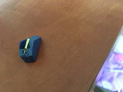

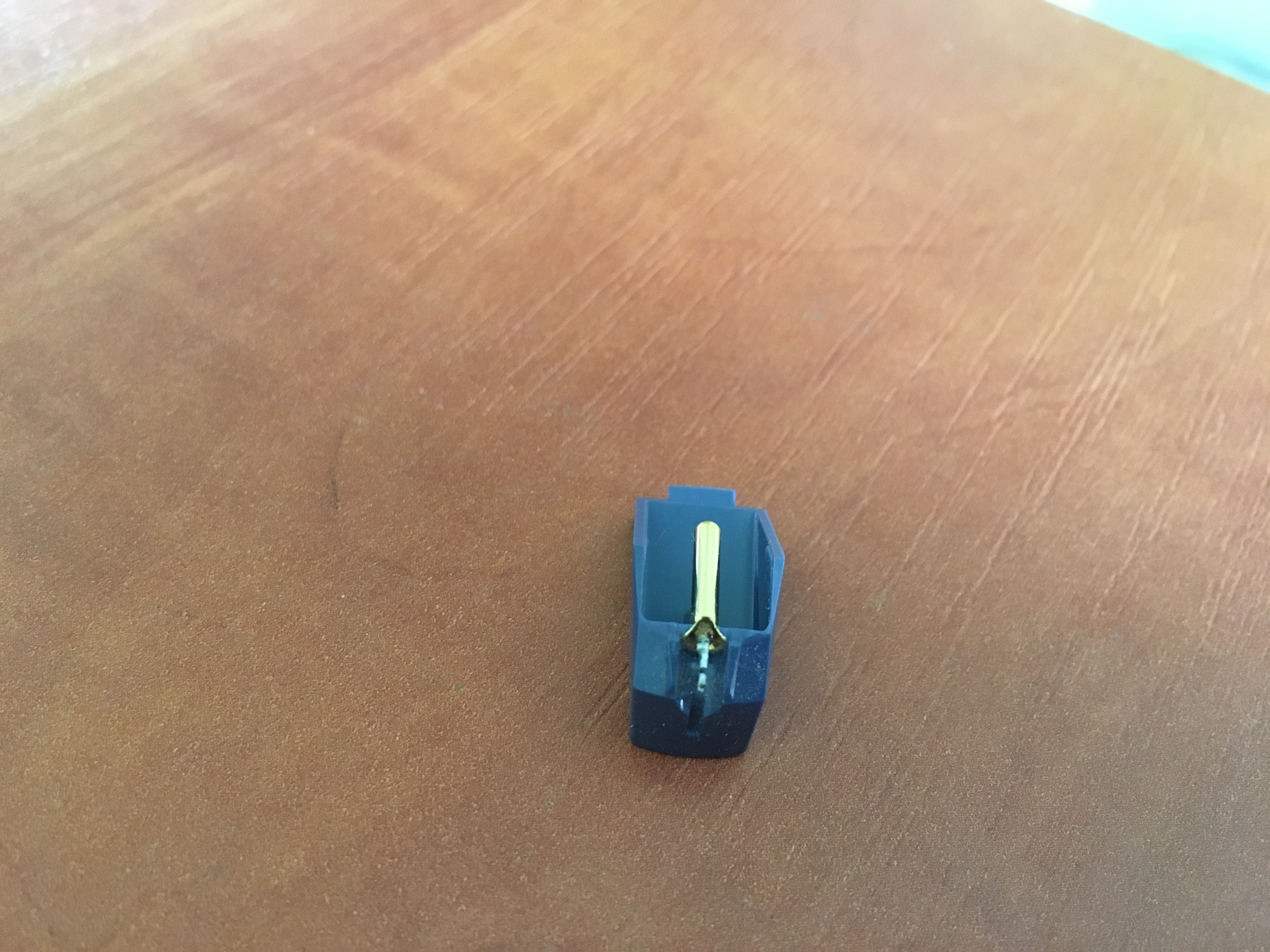

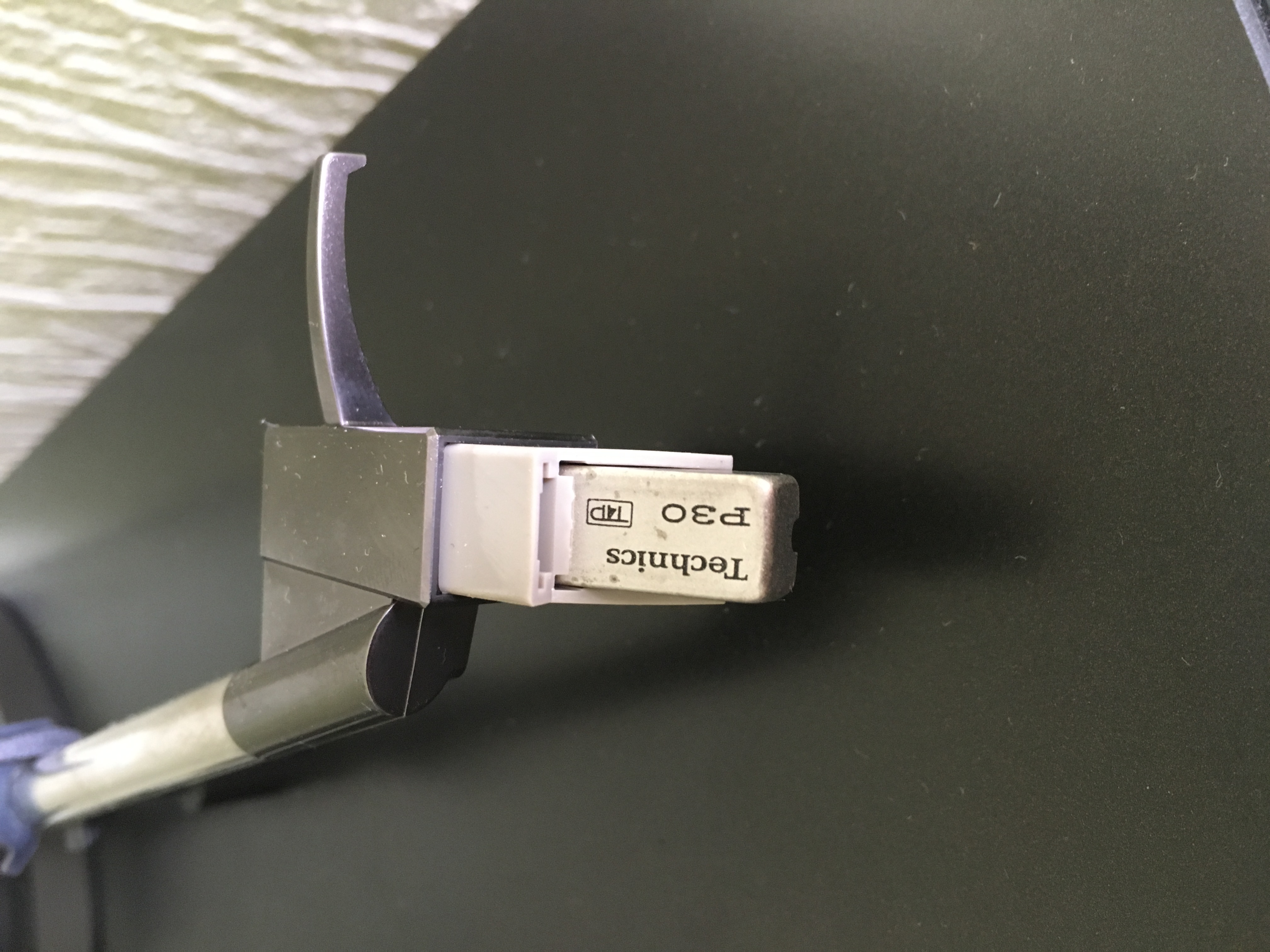

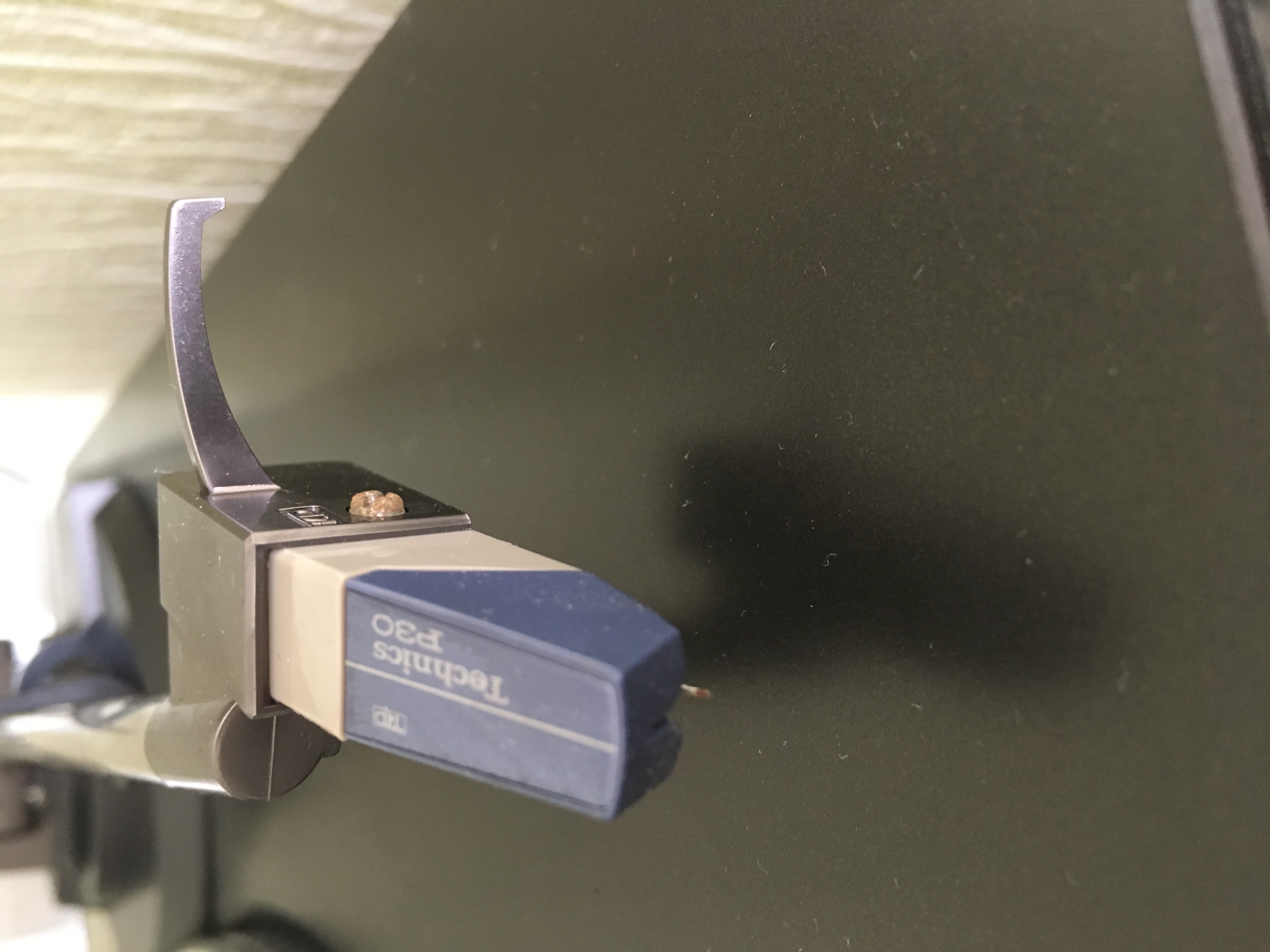

Starałem się zrobić jak najdokładniejsze zdjęcia, jednak ciężko złapać ostrość na tak mały obiekt jak igła. Póki co daje takie zdjęcia, jeżeli z cyfrówki wyjdą lepsze to pozwolę sobie edytować posta. Więc po odkręceniu tej zardzewiałej śrubki zdjąłem niebieski kapturek z igłą, pojawiła się część która rozumiem jest wkładką(ad.3). Zgodnie z sugestią próbowałem wyjąć czy poruszać, bez skutku. Może i delikatnie się rusza, ale mam wrażenie że "na siłę" tylko "to" zepsuje. Wydaje mi się że igła jest jakoś krzywo zamocowana(raczej widać na zdjęciach), dodatkowo gdy dotknę jej bardzo łatwo się porusza(jak ząb który zaraz ma wypaść). Od wczoraj nie zrobiłem nic poza odkręceniem tej zardzewiałej śrubki i zdjęciem niebieskiego kapturka z igłą, nie chciałbym czegoś zepsuć o ile nie jest już zepsute :)

Jak dla mnie igła do kosza. Na 95% instalacja nowej igły rozwiąże problem.
