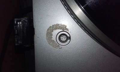

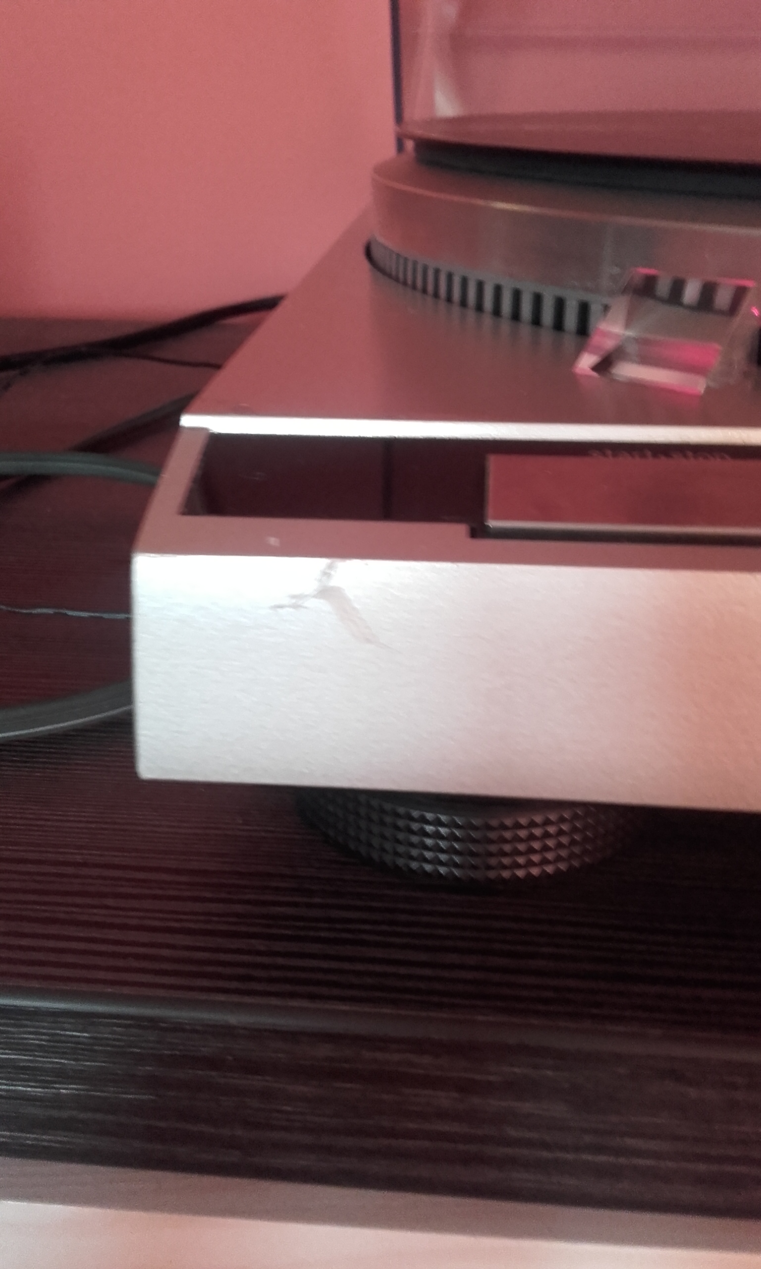

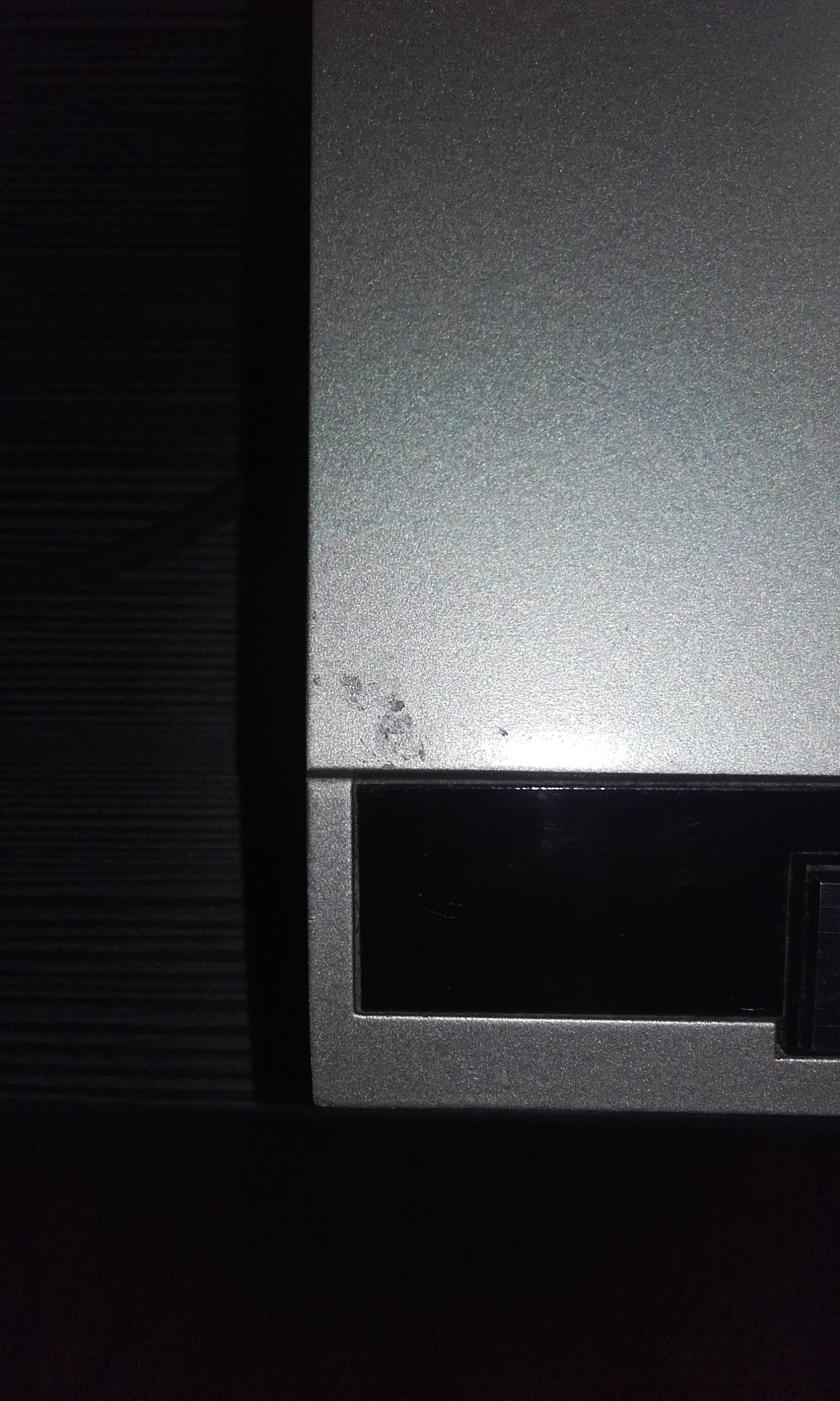

1.Plinta lekko porysowana w dwóch, trzech miejscach.
2. Pozostałość chyba jakiegoś kleju w miejscu gdzie jest ramię czyszczące( nie mam tego ramienia).

1.Czy idzie taką plinte od nowa polakierować, tzn dobrać idealnie kolor u lakiernika samochodowego i polakierować całość??

Zdjęcia:
Malować plintę czy jak??
Pokrywa jest w bardzo dobrym stanie, nic nie połamane, nie ma wielu rys ale i tak ją odnowię.

Ślady kleju usuniesz benzyną lakową. Nasącz szmatę lub kawał waty w benzynie lakowej i połóż na tym szpetnym śladzie na pół godziny. Po tym czasie powinieneś z łatwością usunąć resztki kleju. Tylko pamiętaj: nie benzyna ekstrakcyjna, nie nitro, tylko benzyna lakowa.
Jeśli chodzi o te drobne przyrysowania, to jeśli to są jedyne defekty, to dałbym sobie spokój z malowaniem całej plinty. Można to spróbować spolerować do pewnego stopnia - w sensie przepolerować całą ścianę czołową plinty, a defekty powinny się stać znacznie mniej widoczne.

Do polerowania zwykła pasta Tempo. Poleruj ręcznie i z wyczuciem, żeby nie wyglansować Technicsa na wysoki połysk
Miej też świadomość tego, że jeżeli rysy są głębokie, to nie spolerujesz ich całkowicie. Możesz jedynie sprawić, że będą mniej widoczne. Co do robienia zaprawek i polerowania, to już jest wyższa szkoła jazdy i taka operacja zrobiona niewprawną ręką daje zazwyczaj opłakane skutki.

Talerz wypolerowany, jest naprawdę nieżle, tylko w dwóch miejscach są takie małe czarne kreseczki których nie idzie zlikwidować.
Jeśli chodzi o plintę tu niestety nie wiele pomogło, po prostu zbyt głęboka rysa, pewnie nawet trzeba by to lekko zaszpachlować.Zapytam jutro w serwisie , może gość coś podpowie albo dogadam się z ceną, zobaczymy
