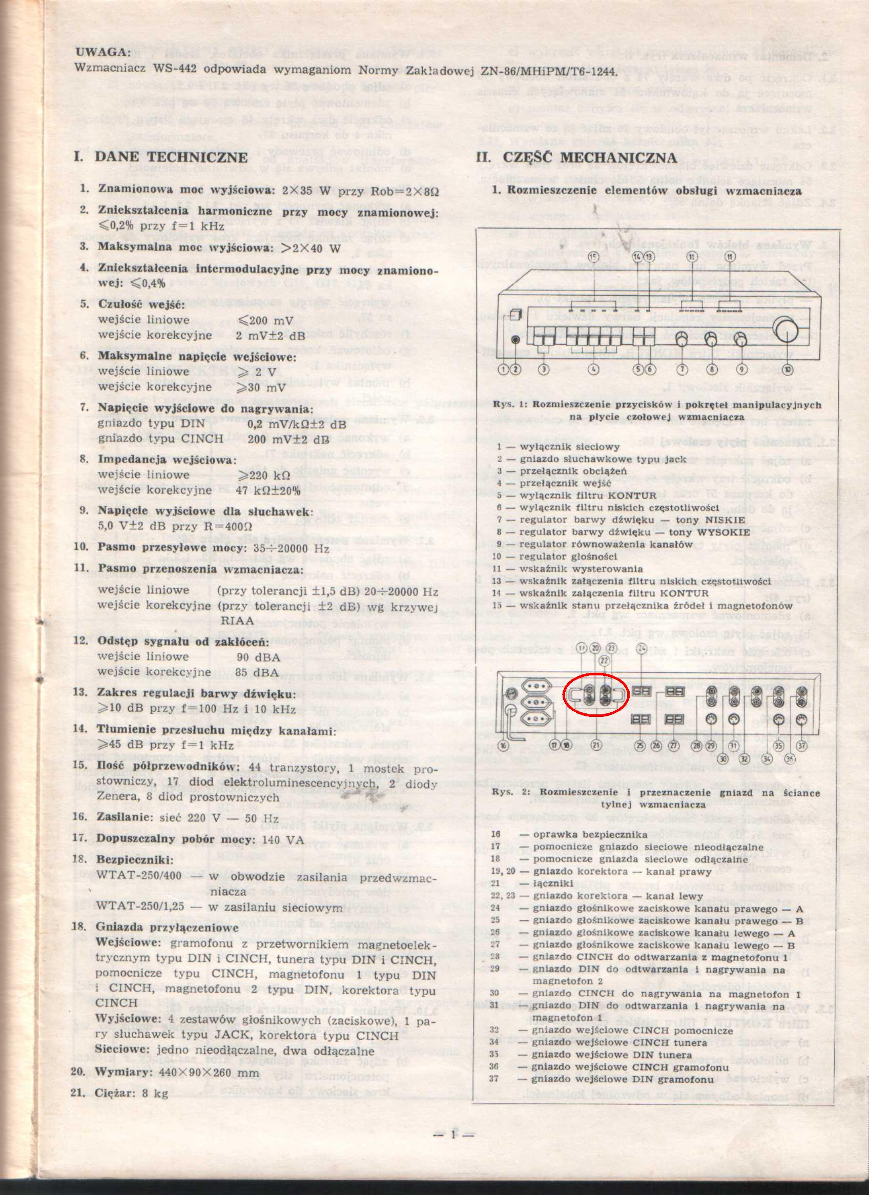

A w tej Diorze WS 442 masz w gniazda korektora włożone zwory (łączniki), a może korektor podłączony ?
Ostatnio zmieniony 26 maja 2017, 20:41 przez Qbuś, łącznie zmieniany 1 raz.
lisek996
Posty: 8
Rejestracja: 10 maja 2017, 00:27
Gramofon: Technics SL- Q3
Re: Technics SL-Q3 brak dźwięku
Post autor: lisek996 »
Korektor podłączony :)

Żeby szybko wyeliminować uszkodzenie korektora odłącz go, i zewrzyj gniazda.
lisek996
Posty: 8
Zrobiłem zwory na korektorze i gra, czyli korektor do naprawy. Dzięki wszystkim za pomoc :)
