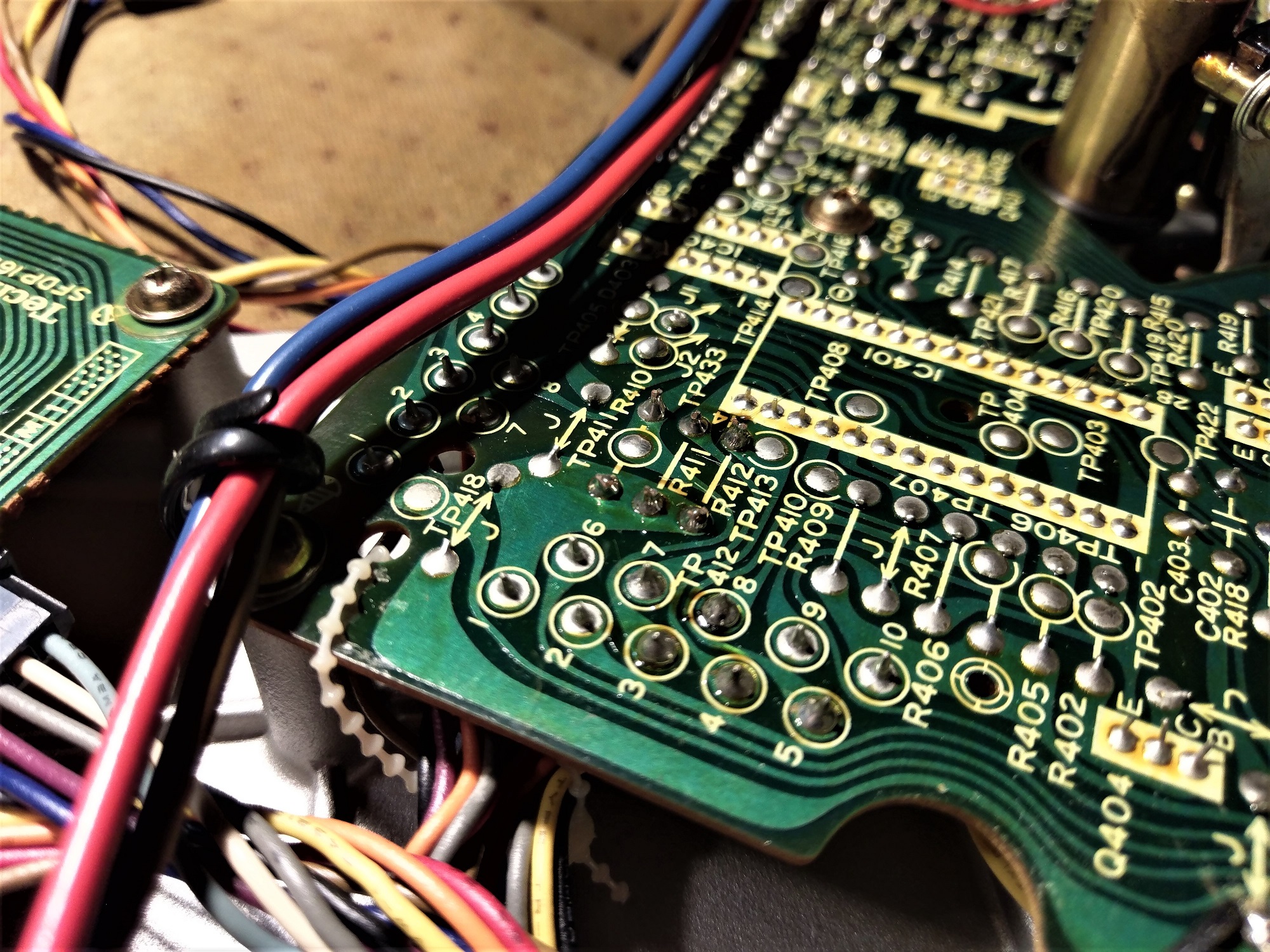

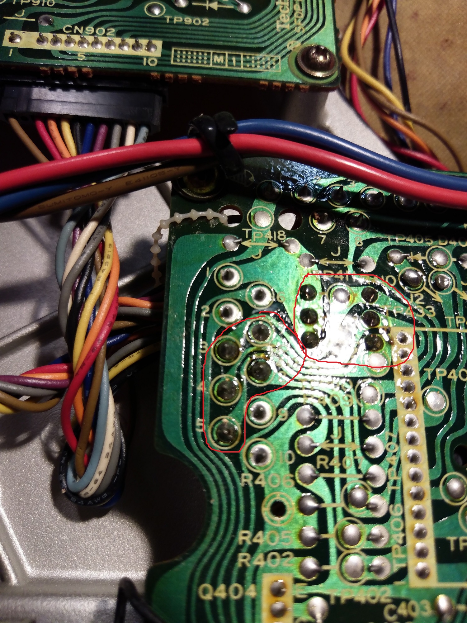

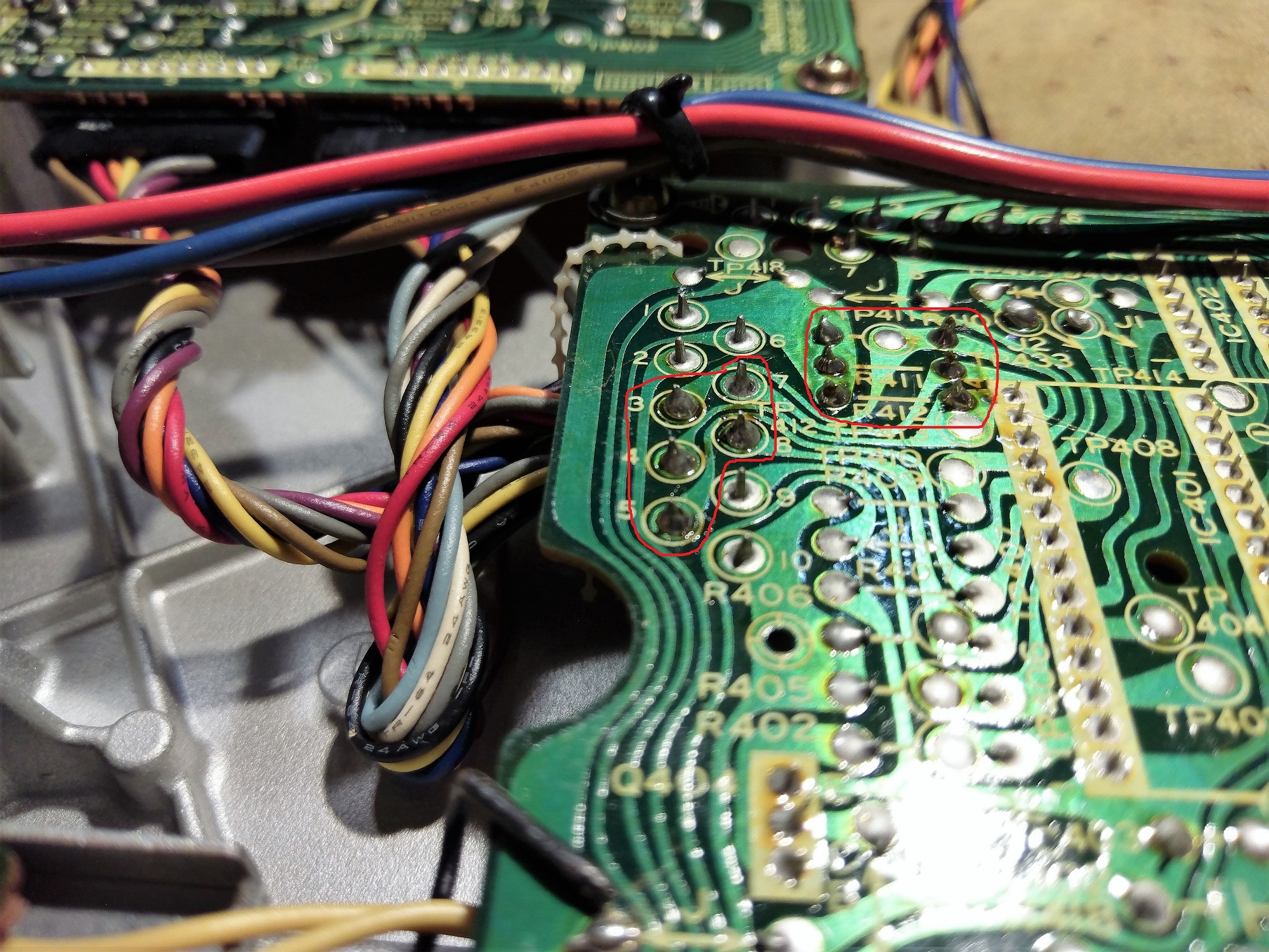

Czas na kolejną relację. Okazało się, że dokonane pomiary nie dały odpowiedzi co padło, przy okazji wykryto wcześniejszą ingerencję w układ. Francuz zarzeka się, że wcześniej nie było w nim nic naprawiane. Poniżej są zdjęcia które obrazują, że jednak coś w nim było grzebane. Serwisant sprowadził sprawny gramofon i będzie po kolei podmieniać płytki, aby sprawdzić który układ padł.
