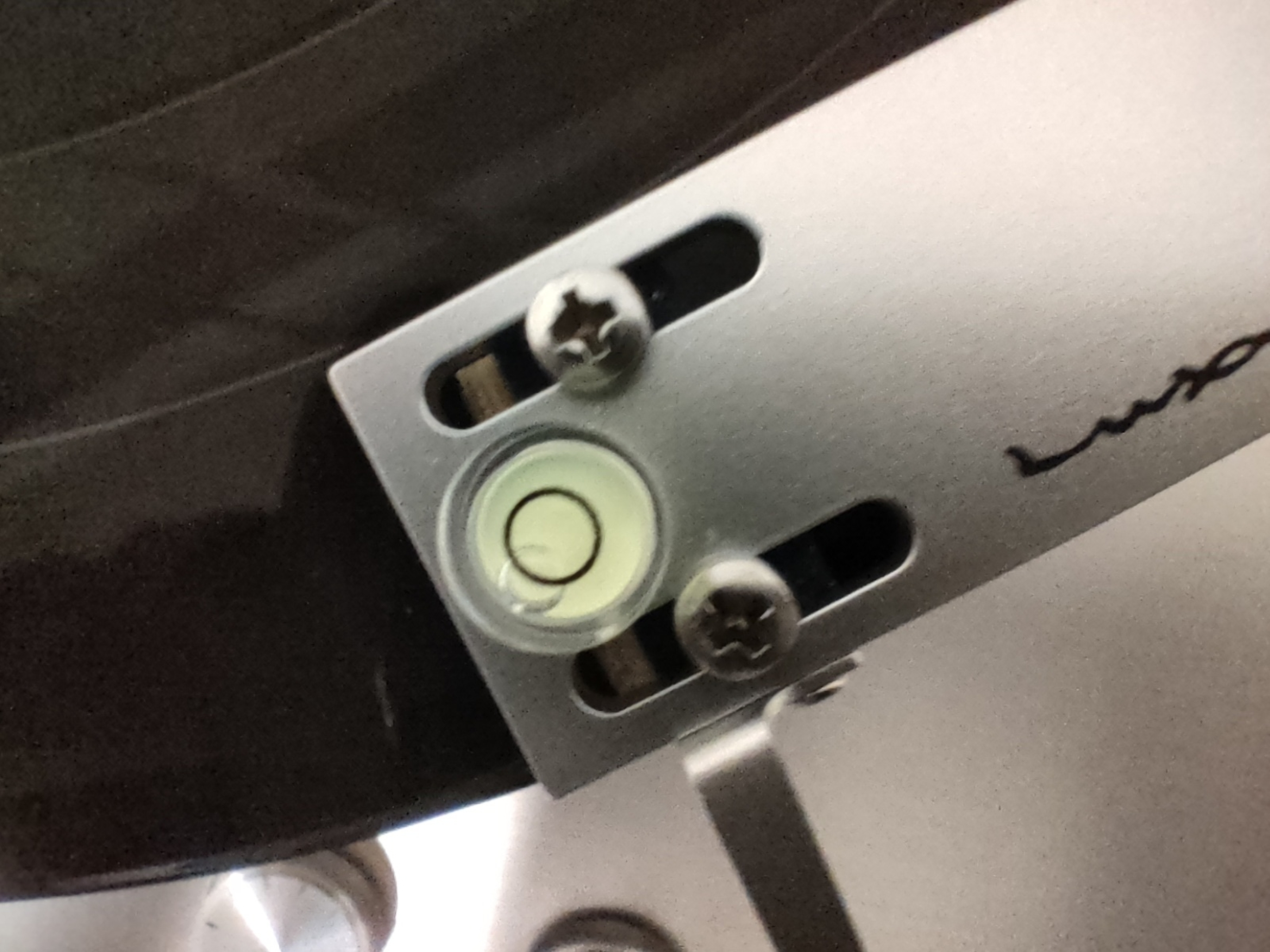

Sry, ale chodzi ci o to żeby poziomicę okrągłą obrócić w lewo czy w prawo? Po prostu się zastanawiam czy okrągła może być walnięta.
Jeżeli podstawa poziomicy będzie skoszona, to poziomica nie będzie pokazywać dobrze.
Ciekawe czy w fabryce tych "piździurków jest jakakolwiek kontrola jakości? Z drugiej strony tak sobie myslę, że ciężko coś spaprać w tych okrągłych, inaczej bywa w podłużnych.
Oki, no to forma we wtryskarce musiałaby być źle zaprojektowana, ale dzięki za wyjaśnienie, sprawdzę.
Nie no, produkcja poziomic raczej jest kontrolowana.
Chyba, że producent projektuje formę odręcznie, grubym mazakiem. Do gramofonów polecam jednak okrągłą, tak jak i te malutkie do headshella

Oczywiście że może być walnięta. Na podobnej zasadzie jak gdybyś np włożył koniec zapałki pod poziomice przy jednym brzegu. Oczywiście skala pewnie będzie mniejsza niż przy grubości zapałki. Ja taka jedna chińska miałem.

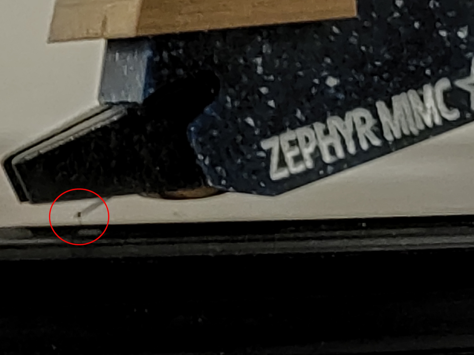

Wiecie co, jeszcze nigdy nie sprawdziłem HS tą małą poziomicą. Może czas najwyższy, bo rozmumiem, że można wychwycić zły azymut jak i złe VTA, choć mam potwierdzenie poprawnego azymutu po zastosowaniu bloczka oraz równoległości ramienia względem talerza.
Oki, nie byłbym sobą gdybym nie podał do wiadomości, że coś jest nie tak.
Obadajcie najmniejszą poziomicę na headshellu.
Teraz, co jest nie tak? Azymut ok, wyważenie ok, cały gramiec jest wypoziomowany, więc skąd na pioruny siarczyste taki marny wynik HS.
Co można z tym zrobić? Poruszałem ramieniem góra-dół poza płytą, to VTA, bo bąbelek w pewnym momencie jest w środku skali. Nie wiem czy coś z tym robić, czy dać sobie spokój, skoro inne wyniki są ok. Mam allen key do VTA, ale bony, panowie ja tego nigdy nie robiłem.
Warto też wspomnieć, że kiedy ustawiamy VTF i mierzymy nacisk to wagę stawiamy na macie talerza, a nie na płycie.

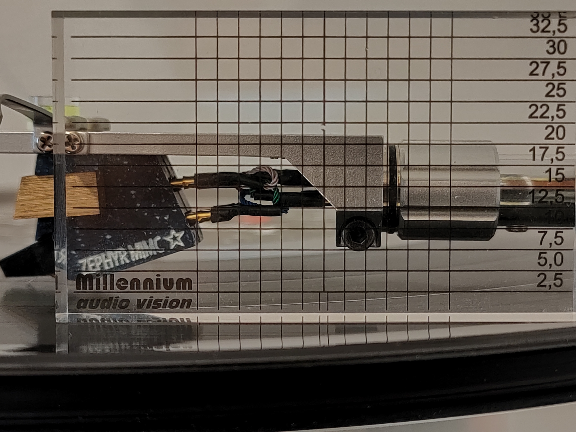

Na ślepo/głucho to lepiej ustawiać headshell równolegle do płaszczyzny płyty a nie na poziomice.
To jest zajebiste info, sprawdzę bloczkiem czy HS trzyma poziom względem płyty, dzięki bacek.
Oki sprawdzone, nie jest idealnie. Teraz wyleję swoje obawy. Są różne grubości płyt, te kompletnie cieniuśkie, 180 gram i 200gram, i te 200 są najgrubsze. Czyli po położeniu igły na płycie grubszej nie ma bata żeby poziom HS był zachowany, jeżeli VTA było ustawiane na płycie cienkiej. Co jest ważniejsze? Prawidłowa równoległość całego ramienia w stosunku do płyty, czy jednak prawidłowy poziom headshella? Jeszcze tego brakuje żebym musiał korygować VTA przy zmianie płyty...
BTW przyznam się, że jeszcze nigdy nie słyszałem o używaniu bloczka do sprawdzania poziomu HS, to jest kompletna nowość.
Mogę skorygować VTA, to nie problem, choć nigdy tego nie robiłem. Myślę, że w tym wypadku VTA do góry, ale, jak podniosę do góry to wtedy igła zmieni swój pion. :/
Obadajcie samą wkładkę oraz igłę. Ona nie ma pionu. Czy igła powinna być poważnie pionowa w rowku? Żeby uzyskać bezwzględny pion igły ramię musiałoby pość w dół. Po zwiększeniu VTA, góra igły pójdzie jeszcze bardziej do przodu, a jej dół prawdopodobnie się przemieść w prawo.
Szkoda, że nie zaobserwowałem położenia igły kiedy słuchałem na Denon DL-160. Hmmm, może czas w końcu wykorzystać drugi HS i porównać piony.

Grubościami się nie przejmuj. Prz 9 calowym ramieniu 4mm różnicy da ci poniżej 0.5 stopnia różnicy na igle. Przy dłuższych jeszcze mniej A raczej aż tak potężnych różnic grubości ma płytach nie ma.
A jeżeli igła solidnie nie trzyma vta/sra to tak jej się nie skoryguje. Potrzebne są podkładki pod przód/tył wkładki bo do korekty sra o 3 czy 4 stopnie to trzeba by ramię podnieść lub opuścić o kilka cm.
Ale dodatkowo ja pisałem wcześniej o azymucie i tam trzeba tą równoległość sprawdzać od czoła a nie z boku.
Nie wiem czy Ty zrobiłeś przeskok czy się nie dogadaliśmy.

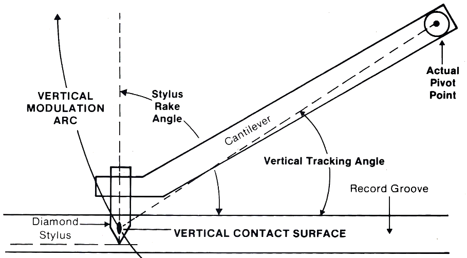

Wiesz, ja nawet nie wiedziałem co to SRA. Parę postów wcześniej wrzuciłem zdjęcie bloczka od czoła wkładki, obadaj, jest równiutko.
We wkładce Soundsmith nie ma czegoś takiego jak na załączonym obrazku, igła jest wklejona pod pewnym kątem, nie jest to zagięcie na końcu wspornika, a spiłowany wspornik, tak żeby było płasko do płyty. Przypuszczam, iż dlatego, że to szafir. Także to już tak jest i nie będę tego korygował. Sprawdziłem za pomocą lupy jubilerskiej.

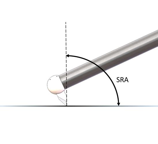

Takie zgięcie jest tylko w rurkach aluminiowych. W twardszych materiałach i aktualnie są to tylko pręty a nie rurki, jest ścięcie o którym piszesz. Sam kąt wspornika nie ma wielkiego znaczenia, na nim prościej jest coś ustawiać ale to jest obarczone błędem tego jak dokładnie wklejono tip.
Liczy się kąt krawędzi roboczej czubka do płyty (sra) i tu przyjmuje się za wartość optymalną 92 stopnie

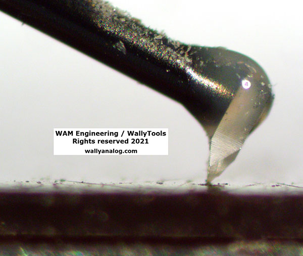

Dla szlifów sferycznych i bazujących na eliptycznych kąt mierzy się do osi symetrii czubka igły jak na Twoim obrazku. Dla szlifu Gyger pracująca krawędź znajduje się po prawej stronie stożka więc tam do niego się mierzy/ustawia.

Więcej niż regulacja SRA zrobić się nie da. Wbrew pozorom nawet w drogich wkładkach bywa że igła nie jest idealnie wklejona. Także tylko kontrola mikroskopowa może coś tu wykryć. Odchylenia o 1-3 stopni można próbować kompensować ustawiać, większe reklamować. Przy czym jak pisałem nie da się tego ustawić poprzez regulację wysokości kolumny ramienia/wbudowaną funkcję vta. Większe zmiany kąta można kompensować tylko podkładkami bezpśrednio pod przód lub tył wkładki. Widziałem w sumie też z jeden czy dwa headshelle które mają taką funkcję.
A tym jak igła jest zamocowana bym się zupełnie nie sugerował różni producenci mają różne patenty. Mój rysunek jest z Ortofona MC A95. W praktyce aż tak sterylnie to nie wygląda.
