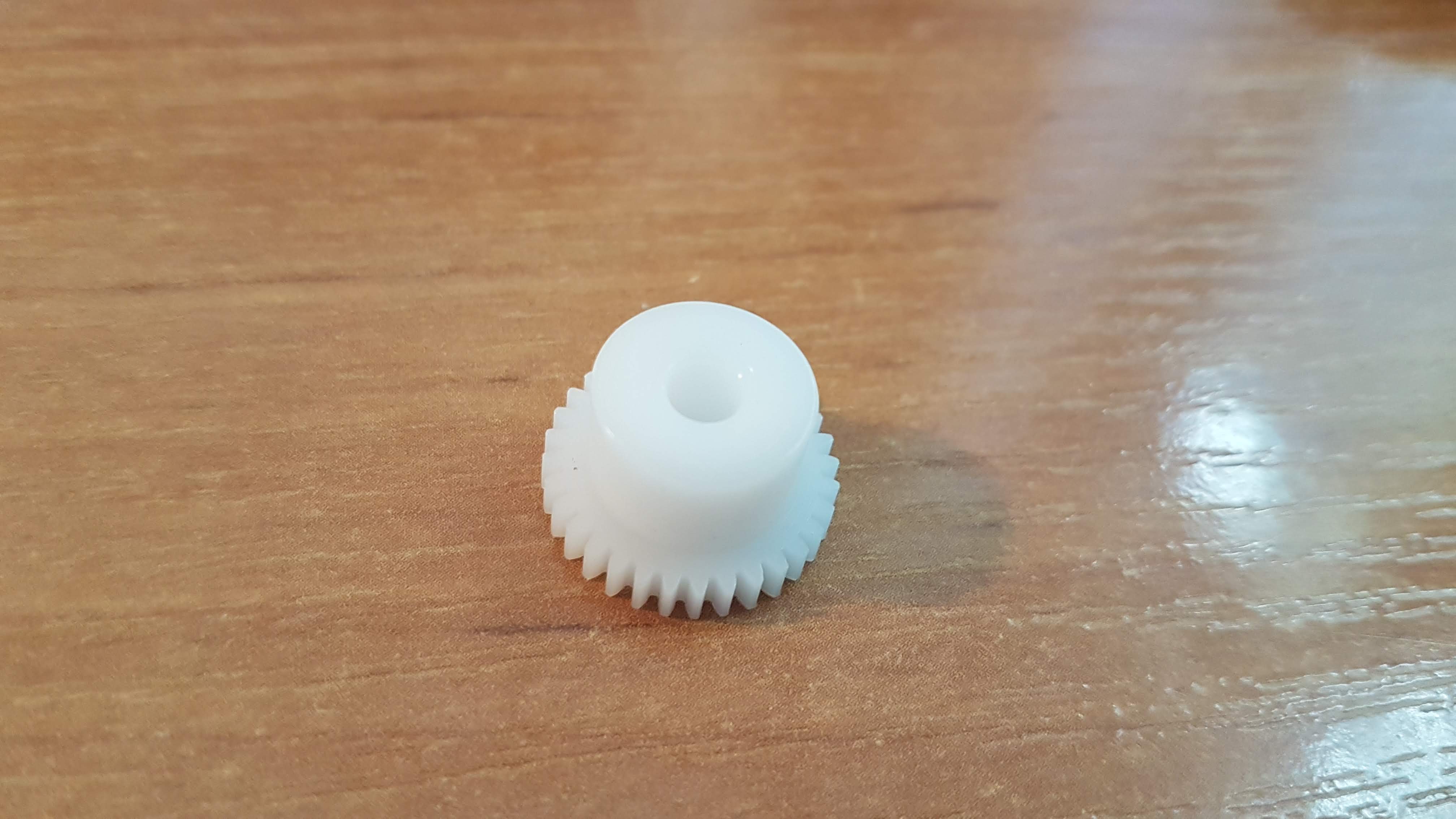

Tak wygląda ta zębatka

Dokładnie - teraz musisz odpiłować ten wystający walec bez zębów, ale nie cały - zostawić go na tyle, że po nałozeniu na ośkę kółko jest z nią na równi - ośka nie może być "w dołku". Parę postów temu obywatel rzucił link do mojego posta w innym wątku, na którym jest zdjęcie jak to wygląda u mnie:
viewtopic.php?p=221584#p221584

W poniedziałek będzie naprawiony, kółko zębate zostało wymienione i idealnie pasuje. Wyszedł problem z windą winna jest sprężyna, są dwa trybiki które na siebie zachodzą i sprężyna ma wpływ na to czy się zazębią, jest mocniejsza i one przeskakują, jeśli sprężyna słabsza to działają tak więc sprężyna do wymiany. A oprócz tego było dużo starego zastygłego smaru, który też utrudniał prawidłową pracę. W poniedziałek wszystko złoży i przetestuje.
