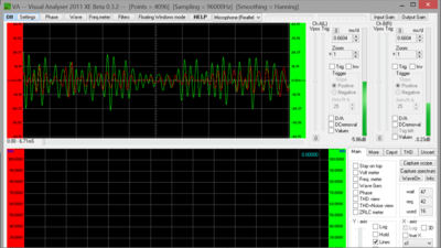

oops2k pisze: Moze faktycznie sprawdze tego Analyzera
Jeśli zainstalujesz go na kompie/laptopie z mikrofonem, nie będziesz nawet potrzebował żadnych kabelków bo będziesz mógł "zobaczyć" i pomierzyć swój brum ustawiając jako wejście właśnie mikrofon. Nie mogę znaleźć instalki tego programu na moim kompie. Sprawdziłem, że działa on w trybie portable czyli wystarczy przekopiować folder, w którym się zainstalował. Próbowałem skompresować ten folder i dodać jako załącznik do postu ale dostaję wiadomość, że plik jest za duży. Jak byś potrzebował to mogę podesłać na maila.
Tak prezentuje się interfejs tego programu:
Dolne okno to analizator widma. Będziesz miał częstotliwość swojego brumu podaną na tacy ;)
