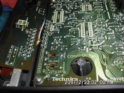

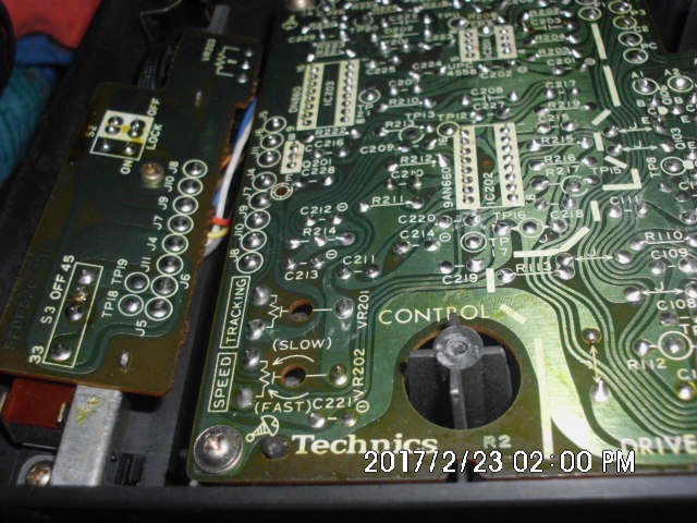

Nie znam się na elektronice, ale to chyba powinno być czyste?
Pytam bo jest brudne i klejące. Ostrożnie przejechałem wacikiem umoczonym kontaktem U i wyglądał jak wyciągnięty z brudnego ucha.

Latro pisze: ale to chyba powinno być czyste?
Nie koniecznie. Jak działa, to nie zaczepiaj.

Właśnie doczytałem, że to osłona/zabezpieczenie przed korozją, a myślałem, że jakiś syf.
Dzięki:)
