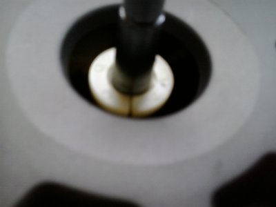

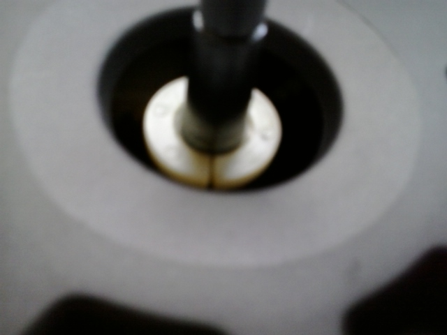

Chciałbym podpiąć się do tematu.
Mam na razie mały problem z moim SL-B3. A mianowicie zauważyłem u siebie, że komuś już kiedyś zaczęło pękać koło zębate na osi talerza. Na razie jakoś funkcjonuje, jest wzmocnione. Pytanie od jakiego innego modelu będzie pasowała ta oś, a może wiecie jak taką zębatkę dorobić dopóki jest z czego wziąć wzór?

Dobra, wracam po trochę dłuższym czasie. Sprawa potoczyła się tak, że odniosłem gramofon do lokalnego komisu i okazało się, że to wina części widocznej na zdjęciu. Po prostu pod wpływem czasu pękła i przez to ramie nie reagowało. Koleś który to robił powiedział, żebym poszukał nowej jak chce, a póki co ustawił mi, że talerz napędza się poprzez manualne podniesienie ramienia (przycisk start/stop jest odłączony). W każdym razie pojawił się drugi problem, gdy słuchałem płyt w pewnym momencie przestał dzialać lewy głośnik. Miałem już raz ten problem, wystarczyło odłączyć chinche od przedwzmacniacza i znowu wszystko wracało do normy. Zrobiłem tak i nic to nie dało. Pokombinowałem troche z tymi kablami i co najlepsze lewy głośnik zaczął działać, ale za to prawy przestał... Poczytałem troche w necie i ktos pisał, że może jakiś kabel we wkładce sie odłączył. Zdjąłem headshella i wszystko wyglądało ok, więc wkręciłem go z powrotem i wtedy oba głośniki przestały działać :-\ Wytłumaczy mi ktoś jak to mogło się stać? Przecież nic nie dotykałem tylko wykręciłem i wkręciłem headshella więc nic nie mogło się uszkodzić.

sgf423 część o której napisałeś to właśnie ta oś którą i ja mam pękniętą. Przydałaby się nowa ale są niedostępne chyba że się mylę. Na razie będę kombinował wydrukować takową na drukarce 3D.
