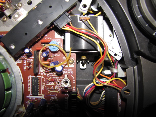

Po pierwszym kiepskim wrażeniu, podszedłem do pacjenta z instrukcją i śrubokrętem. Zwracam trochę honoru sprzedawcy. Jednak wkręcił śruby transportowe. Trzy z czterech, ale zawsze. Po ich usunięciu zawieszenie lekko zaczęło działać. Szału nie ma, ale lekko się buja. O dziwo zaczął kręcić talerz. Reaguje na przycisk START, jak również na ręczne przesunięcie ramienia. Wykrywanie wielkości płyty chyba też działa, bo bez płyty talerz zatrzymuje się po kilku sekundach, z płytą kręci cały czas. Pitch Control nie działa.
Jak można było oczekiwać, zdezintegrował się pasek napędu ramienia. Silniczek kręci. Resztki paska utworzyły na rolce silnika jakiś lepki syf. Spróbuję to wyczyścić izopropanolem.
Kilka zdjęć, na drugim zdjęciu na lewo od paska widać głównego podejrzanego Pitch Control. Układ już zamówiony.

Ale numer. Popatrzcie na to zdjęcie, dla ułatwienia zaznaczyłem to o co mi chodzi.
Pitch Control naprawiony :dance: :dance: :dance:

Czyli co? Przyłącze nie było wpięte?

Dokładnie - wtyczka była wypięta ze złącza i zwisała pod płytką, przez co nie od razu to zauważyłem. Po wpięciu pitch zaczął działać. Teraz czekam na pasek napędu ramienia. A po podpięciu rezerwowej wkładki AT95, zgrubnym ustawieniu ramienia, Beata Kozidrak wygrzebana ze stosu "kiedyś ją umyję" , wydała pierwsze dźwięki. :dance:

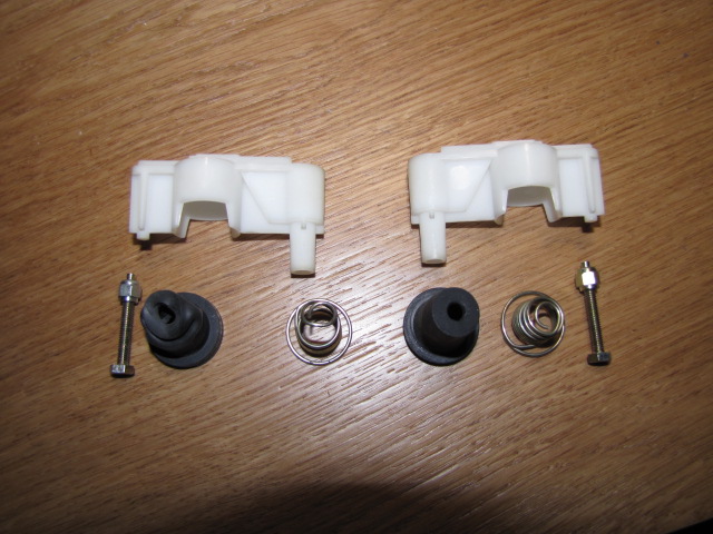

Żarówkę podświetlenia igły udało się kupić na Allegro - oryginalną. Wymiana dość kłopotliwa, bo faktycznie trzeba gramofon rozkręcić prawie do zera. Przy okazji okazało się, że na wieżyczce siedzi oring, który ma za zadanie amortyzowanie jej przy wysuwaniu. Chodzi o to,żeby bolec ograniczający ruch nie walił w metal, tylko zatrzymywał się miękko na gumie. Oring oczywiście rozsypał się ze starości. Założyłem nowy.
Na pasek ramienia ciągle czekam. Zamówiłem w NRD, bo u nas nie było, a nie chciało mi się jechać do firmy o której wspominał w stosownym wątku Wojtek. Wysłany w poniedziałek i ciągle czekam.
Na razie największy problem to zawieszenie. Z czterech amortyzatorów, trzy są OK, ale jeden rozwalony. Jakiś mistrz próbował go wykręcić co nie jest takie proste, bo trzyma go chyba śruba samohamowna. Mistrz jedyne co uzyskał to zmielił gumowy element. Teraz ja też mam problem, żeby go wykręcić. W dodatku ciężko dostać nowy element. Kilka dni temu były na ebay, ale w USA bez wysyłki do Polski. Cenę pomijam. Może ktoś z Was ma taki element? Albo pomysł gdzie kupić? Czy w 12xx zawieszenie było takie same?
EDIT: Wykręciłem uszkodzony element i dodatkowo jeden wyglądający pierwotnie na sprawny. Niestety okazało się, że ten dobry też nie jest do końca dobry - guma pękła :oops:
W załączeniu poglądowe zdjęcia.
pozdr

chudy_b pisze:Zamówiłem w NRD, bo u nas nie było, a nie chciało mi się jechać do firmy o której wspominał w stosownym wątku Wojtek. Wysłany w poniedziałek i ciągle czekam.
Z tego powodu zamówiłeś złotówkowy oring za 7 euro?
U nas też istnieje coś takiego jak poczta i podany przeze mnie punkt mógłby Tobie wysłać pocztą, bez problemu.
Ba, nawet ja mam jeszcze jakiś zapas.
Trzeba było pytać :)
chudy_b pisze:Czy w 12xx zawieszenie było takie same?
Nie.
Niestety, najprawdopodobniej będziesz musiał trochę pokombinować z tymi sprężynkami.
