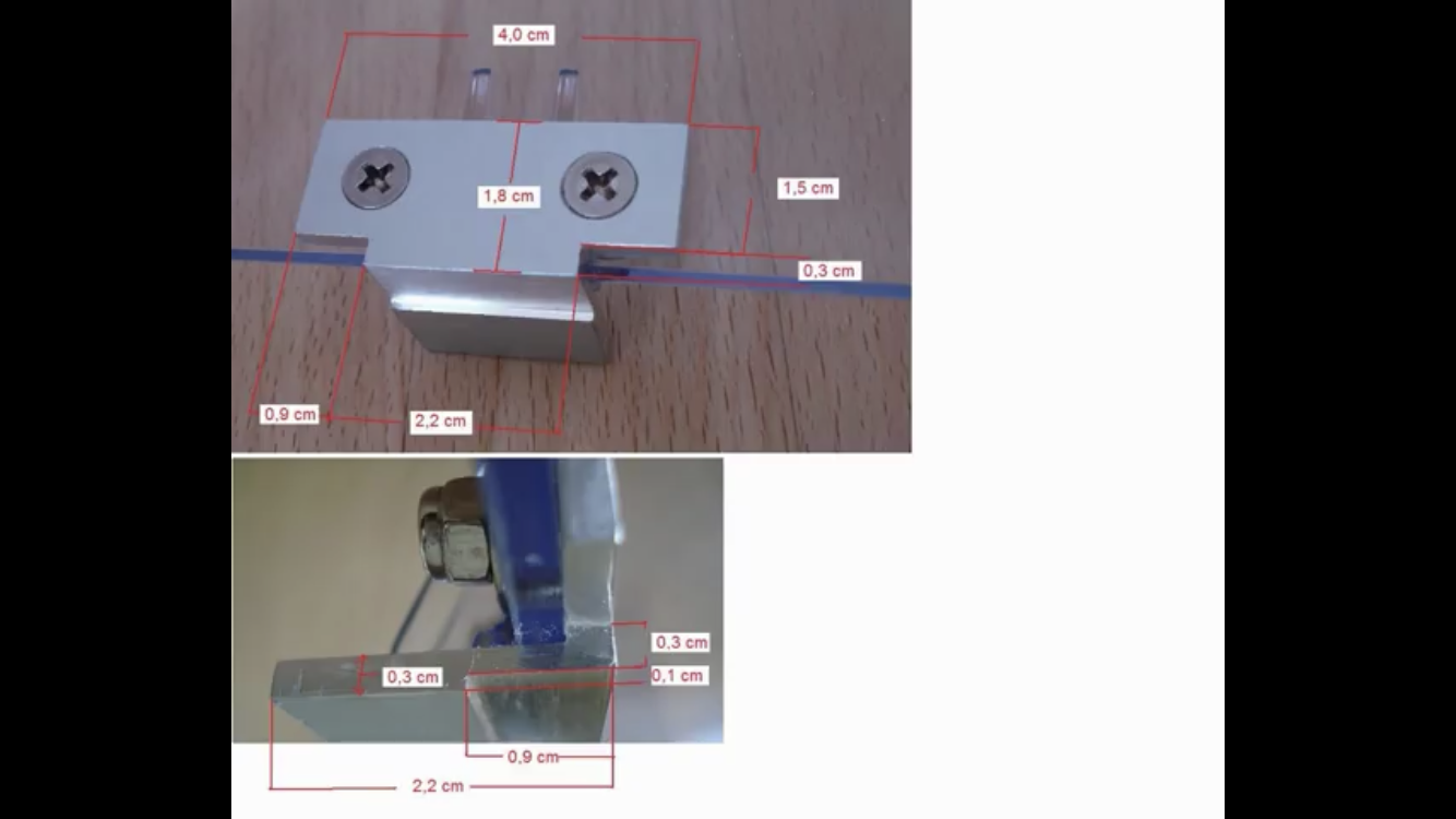

Pokrywę można zrobić nową na wymiar jeśli nie zależy Ci na tym żeby mieć ori.
A co do zawiasów to widziałem wzory do druku 3D jak ktoś ma dostęp do drukarki. I tak wyglada wymiana:
https://youtu.be/XatxmCb1w_M
Ewentualnie zleć gdzieś wykonanie czegoś takiego:
