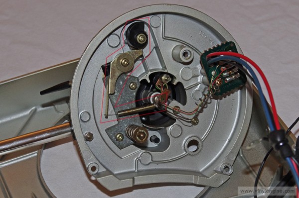

No to niestety czeka Cię rozbiórka. W SM słabo to widać ale na fotce 8 jest dolny punkt mocowania sprężynki anty skatingu.
Antyskating chyba będzie wyglądał jak tu

Dzięki za zdjęcie - tu faktycznie dobrze to widać.

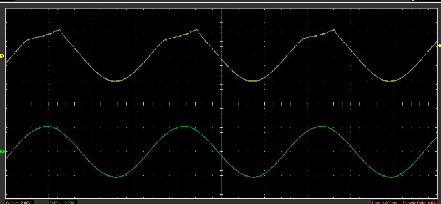

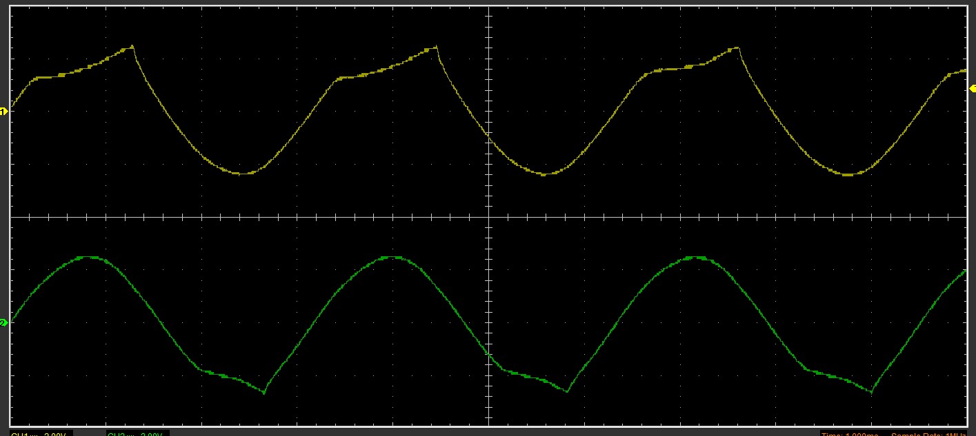

A jednak siadłem do tego i rozebrałem gramofon.
Sprężynka spadła z zaczepu! Sama tak, czy ktoś się do tego przyczynił to już nie zgadnę.
Antyskating działa teraz prawidłowo.
No ale na tracking to jest zupełnie bez wpływu.
Poluzowałem też dwie śrubki pod mocowaniem headshella. Jest możliwa tylko niewielka korekta azymutu, ale sprawdziłem dla obu skrajnych możliwości. No i też praktycznie brak wpływu. Ustawiłem to z powrotem wizualnie na lusterko.
Dla 60 um wygląda tak:
A dla 70 um tak:
Mam wkładki ustawione według geometrii Lofgren A. Sprawdziłem dla Z-4S i Shure M75 i dla obu tracking wygląda tak samo.
Kombinować z innymi geometriami?

Mnie coś jakoś dziwnie to wygląda. Jak dołożysz nacisku to się zmienia? To co ja widuję w skrajnych przypadkach na oscyloskopie wygląda inaczej.
To aby nie jest problem z pre, które przy takim solidnym sygnale się przytyka?
Nominał to 20 um, 70 um to będzie +10 dB ponad - nie wszystkie pelikany łykną taką rybę na luziaczku.
Sygnału nie ma za wiele i nie wiem jak Twój oscyloskop szumi ale jakbyś podłączył wyjście z wkładki bez sondy wprost na BNC wejścia to coś by było widać sensownie? bo tak przy 300 Hz i 70 u to powinno być kilka dB ponad nominalne napięcie dla 1 kHz czyli może ze 3 mV przy MM

W jaki sposób, step by step ustawiasz tego lofgrena i jakim szablonem? Może na początek ustaw standardowe 52 mm.

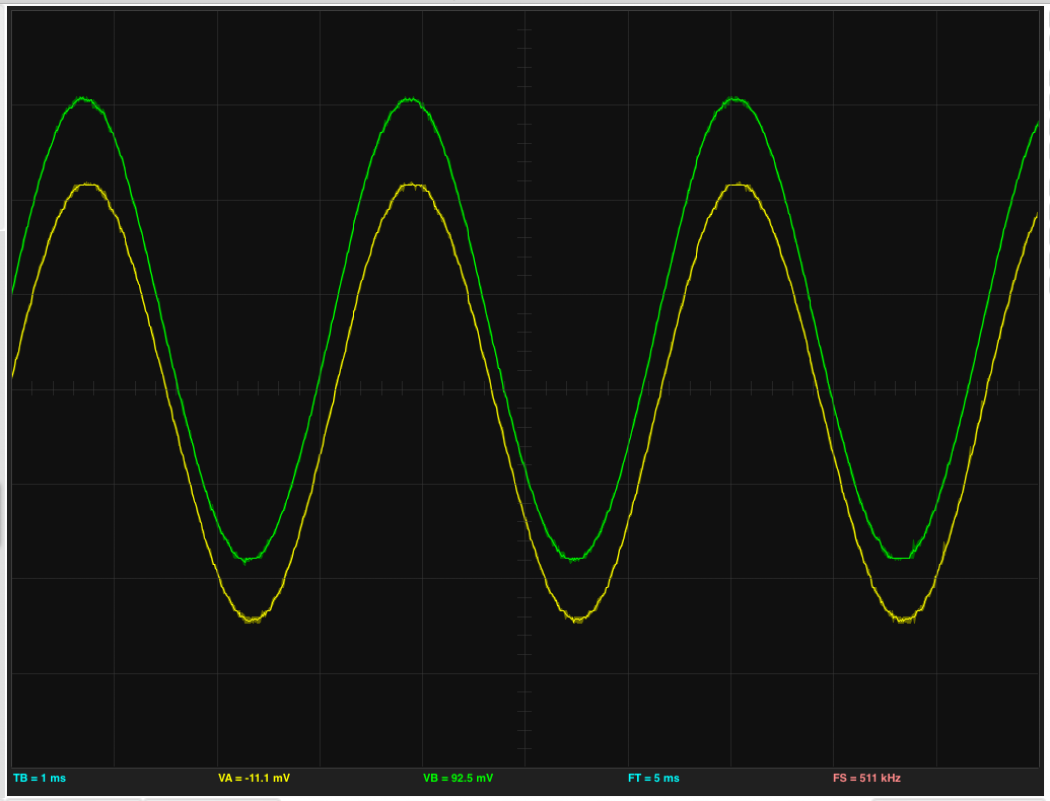

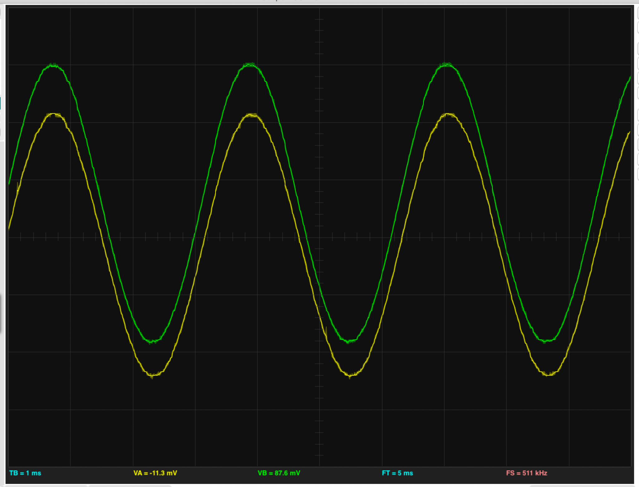

To prawda. Ustawię fabryczne 52 mm i sprawdzę jak będzie.
Robiłem to na szablonie wydrukowanym z polecanego tu generatora.
To jest gówniany Hantek - przystawka dwukanałowa na USB do komputera. Był podłączany bezpośrednio bez sond, ale do wyjścia preampu. Sprawdzę na sygnałach bezpośrednio z wkładki.

Akurat preamp nie powinien psuć kształtu sygnału (co najwyżej poziomy może zmieniać) więc o ile urządzenie pomiarowe to nie jest zupełny śmieć to widać tak jest. Także nie do końca jest mus mierzenia gołego sygnału z wkładki.Zestaw z preampem ew może mieć wzmożony humm przy pomiarze w niekorzystnej konfiguracji.
Puść z normalną amplitudą, jak tu będzie ok to aż tak bym się nie martwił. Rozumiem że teraz po założeniu sprężynki ramię płynie w prawo na dużym antyskatingu?
Generalnie jak popatrzysz tutaj (trzeba kliknąć obrazek bo tak to prawie nic nie widać) to zniekształcenie sygnału przy zupełnie wyłączonym AS nie musi być duże. Przy takim powiększeniu jak tu jest to prawy kanał (żółty) ma lekko spłaszczoną górę i dół. Tutaj ledwo to jest widoczne. Szczerze powiedziawszy dla tych częstotliwości to nawet nie jest potrzebny prawdziwy oscyloskop, karta muzyczna i oscyloskop softwarowy wystarczy.
Przy znośniej karcie to parametry będzie miało dużo lepsze niż tania przystawka oscyloskopowa.
