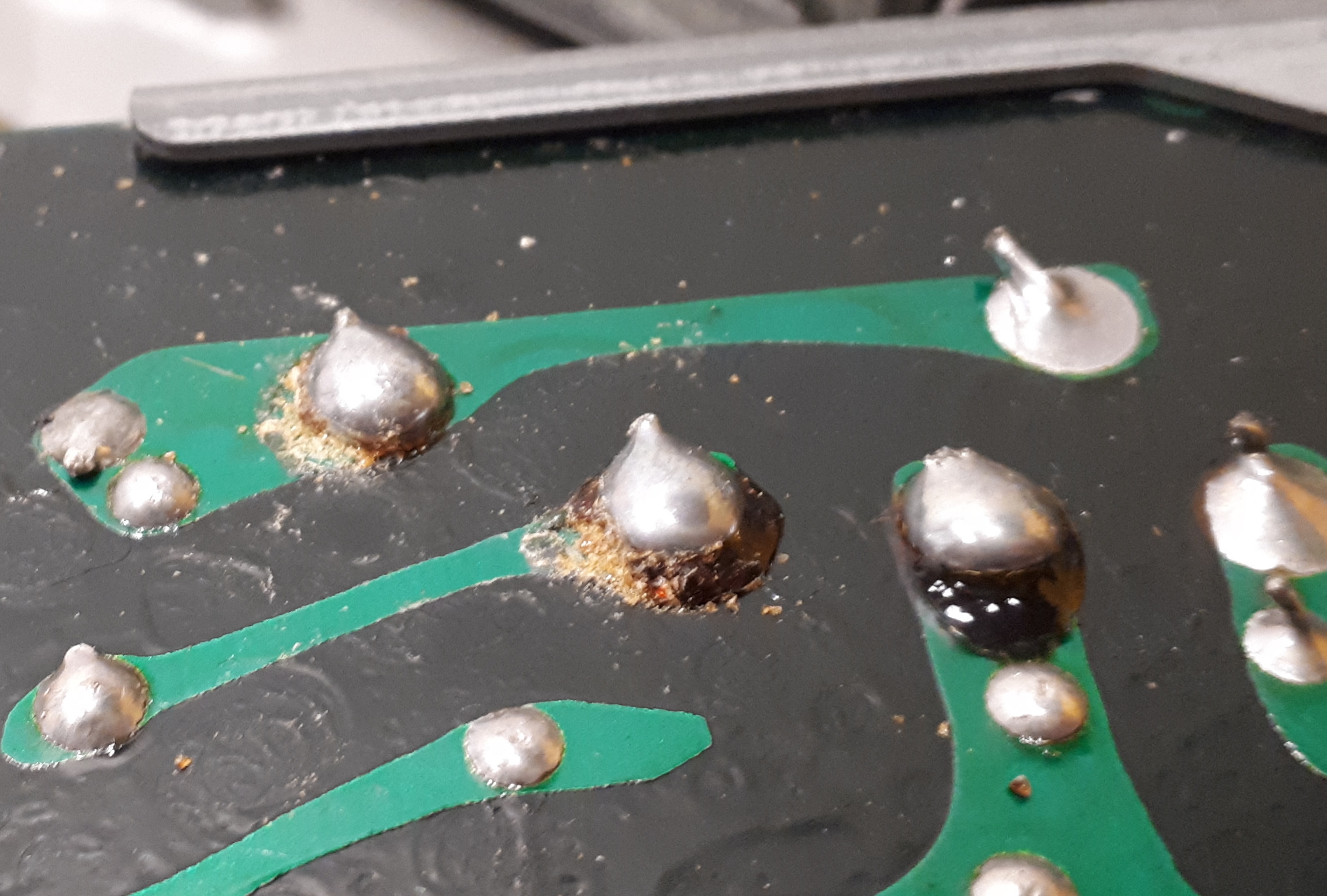

Po rozkręceniu gramofonu nie zauważyłem żadnych oderwanych kabli, ale przy niektórych lutach jest jakiś kruszący się materiał (foto). Czy to może mieć wpływ na prawidłowy przepływ prądu?
Obejrzałem kilka filmików z naprawy problemu zbyt szybkich obrotów w starych gramofonach i tam problemem były padnięte rezystory. Jeśli dobrze rozumiem, to prędkość silnika w moim gramofonie zależy od napięcia, które jest zbyt duże w przypadku niesprawnego rezystora. Do tej pory miernika używałem jedynie do mierzenia napięcia w gniazdku (swoją drogą - u mnie jest na normalnym poziomie). Podpowie ktoś jak zmierzyć napięcie na rezystorach? Czarna igła do masy, czerwona do nogi rezystora? Pewnie niejeden osobnik znający się na elektronice łapie się właśnie za głowę i ja nie ukrywam, że jestem amatorem, ale to chyba dobra okazja, żeby poznać podstawy działania tego sprzętu i jakieś mniejsze usterki naprawiać samodzielnie
