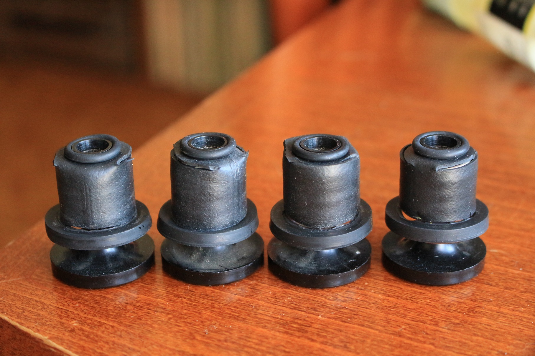

Jak będę miał chwilę to wrzucę tu fotki zawieszenia z dętek do pionka 300

Fotki zrobionego zawieszenia choć z wykorzystaniem kawałków oryginalnych gum bo sprężyny mają szerszy ostatni zwój i trzeba to jakoś rozwiązać. Można wyciąć dłuższe i naciąć w 4 miejscach tak żeby zasłoniły ostatni zwój wtedy będzie z jednego kawałka.
Jakby ktoś szukał to pasuje dętka 1.1/8-1.1/2
