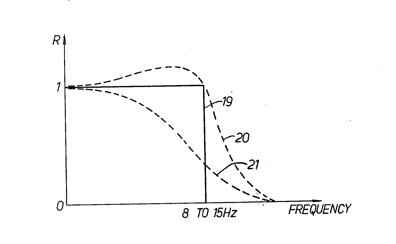

Jako ciekawostkę dodam, że pewna japońska firma opatentowała i wytwarzała headshell z tłumieniem olejowym ;)
Polegało to na tym że czoło koszyka było połączone z tyłem poprzez płytkę która była zanużona w cieczy.

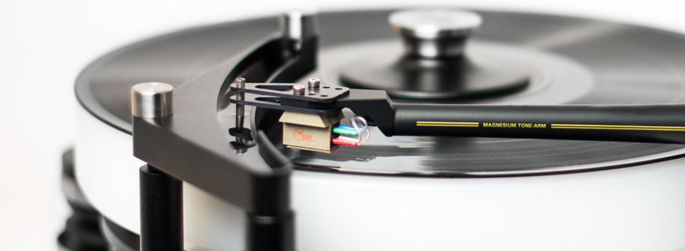

OOoo..w punkt..ta machina KAB 1200/1000 i FD-200 (SME) służą głównie do tłumienia rezonasów wkładki.Z tym że to takie trochę uproszczone urządzonko-bo daleko od wkładki-ale za to wygodne małe nie przeszkadzajace ustrojstwo.Tak naprawdę jest to porządnie zrobione w gramofonach Towshenda no ale nieco niewygodnie.No ale na razie tłumienie rurki mnie interesuje..pianką czy gumą w płynie ?
