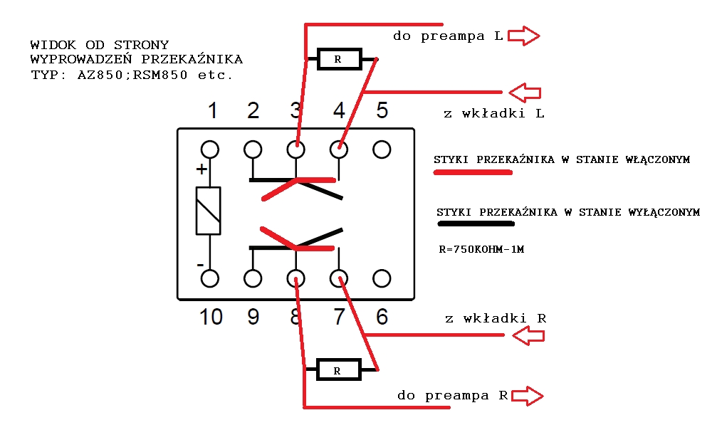

Poza tym taki przełącznik po ponad trzydziestu latach jest 'sprawny inaczej'. Jak każdy mechaniczny przełącznik.
Poniżej rysunek jak podpiąć przekaźnik.
Przekaźnik należy dobrać pod kątem napięcia, które można podebrać z gramofonu, tak by znikało w momencie wyłączenia.
Oczywiście należy dodać diodę i mały kondek do styków zasilających. Zapomniałem dorysować.

Dzieki. Skonsultuje to z chudym bo ja sam to bym to bardziej jeszcze rozwalil niz naprawil.
Pytanie do chudego - czy my wtedy przypadkiem nie zastosowalismy za malych rezystorow?
