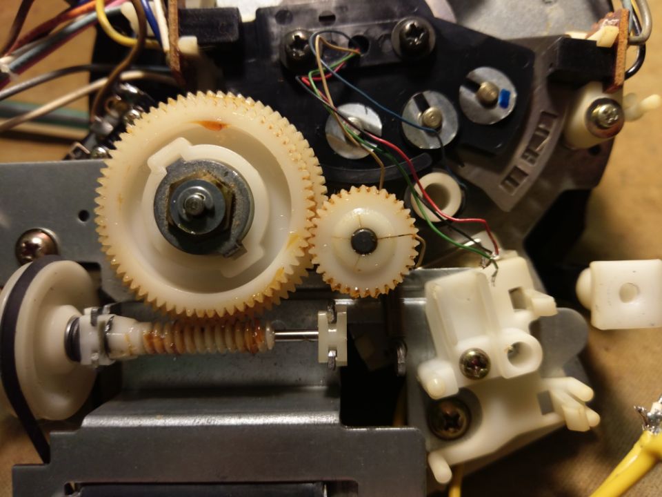

Serwisant przesłał mi foto uszkodzonego elementu.
Technics SL 1600 MK2 + Yamaha CR-820 + Bowers & Wilkins 685 S2

TDRK14 pisze: ↑
09 paź 2018, 20:56
Spoko, to też jest popularny mankament.

Mam nadzieje, że winne będzie tylko to kółko, z tego co pamiętam to ono odpowiada tylko za ruch ramienia w poziomie (jest w odpowiednim momencie dołączane i odłączane od większego). Możliwe, że przy okazji będzie trzeba coś jeszcze podregulować.
Co do części zamiennych - jakby co to mam praktycznie w zapasie wszystkie płytki - czołową, główną z silnikiem (sztuk dwie) i elektroniki ramienia oraz sporo mechaniki ramienia.
