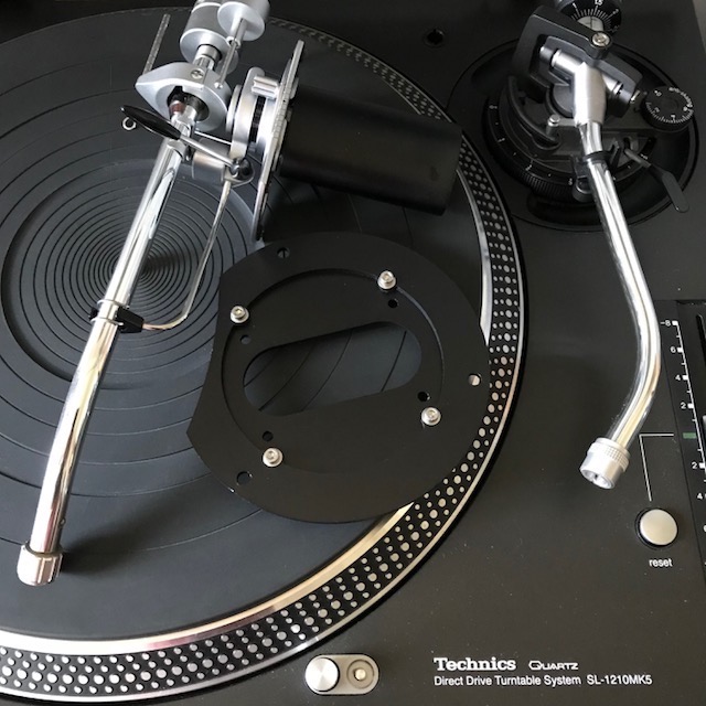

Re: SL-1200Mk5 - wymiana ramienia na SME
#27
Post autor: Biogon »
Kolejny MK5 idzie pod nóż :mrgreen: Tym razem swap na SME 3009 series II non improved.

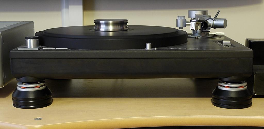

Biogon, jak oceniasz te nóżki od ISONOE ?
Biogon
Posty: 1912
Gramofon: składak
Lokalizacja: 3ka
#29
Jeszcze nie mam. W necie opinie są bardzo dobre. Większość tuningowców je używa.
http://www.soundhifi.com/sl1200/Technics%20SL-1200.htm
Potrafią im jeszcze założyć dodatkowe buty! :morda:
Posty: 11324
#30
Wiem widziałem. Fajne. Niestety nie sprzedają już wersji uniwersalnej która mnie interesowała :(
