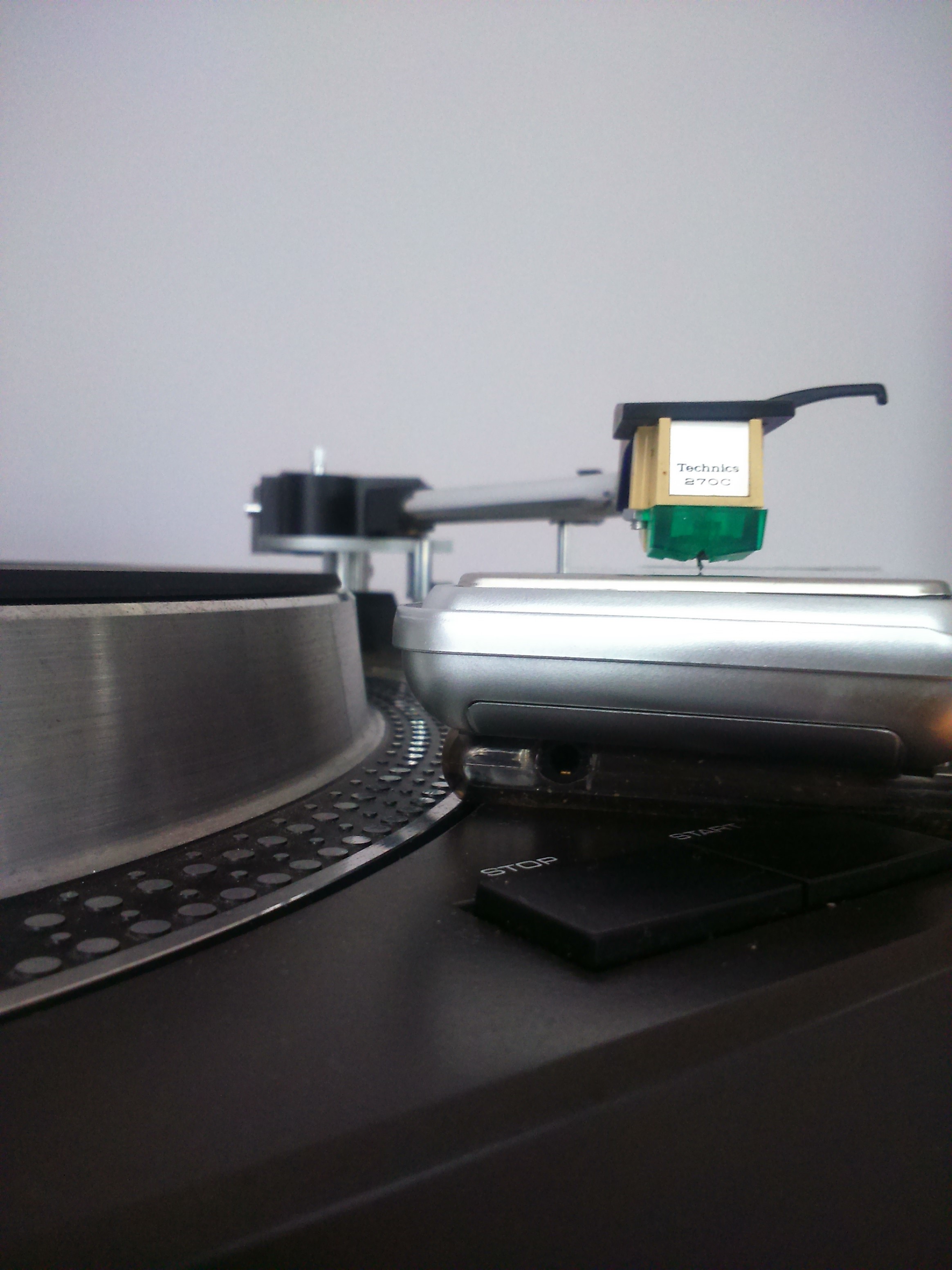

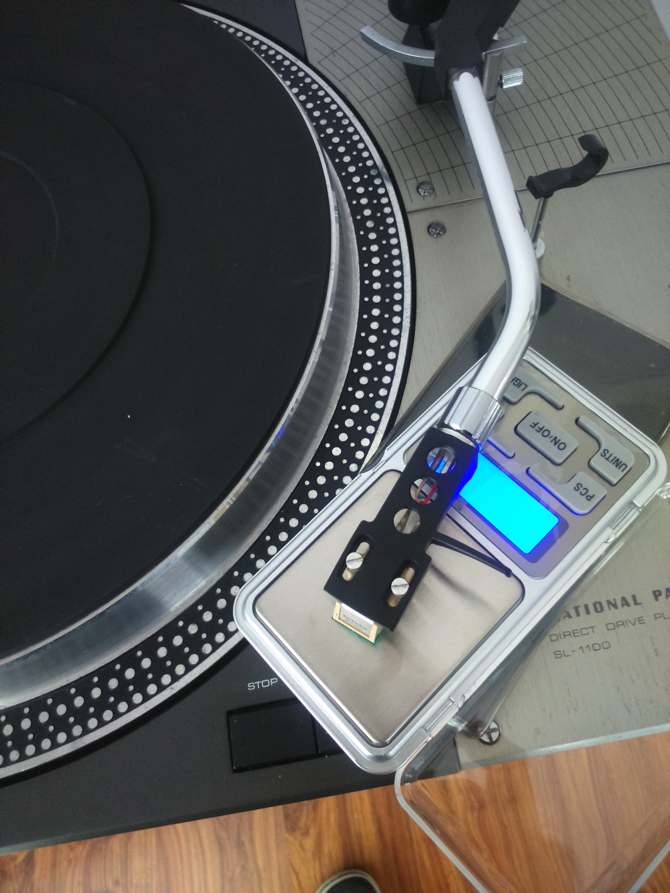

Kupiłem sobie wagę jubilerską - okazało się, że ustawienie nacisku na skali przy ramieniu na 1,5g wynioslo po sprawdzeniu na wadze - 2,66 g - więc z wiekiem troszkę się dokładność skali ciężarka rozeszła :P Zmniejszenie nacisku do 1,4 już poprawiło brzmienie.
A żeś Pan w ogóle wyważył ramię czy olałeś i uznałeś że nie musisz tego robić? :morda:
A może po prostu kiepsko to zrobiłeś.
Inna rzecz: jesteś pewien że dobrze ważyłeś? :)
Powierzchnia wagi musi być na równi z powierzchnią maty gramofonu, a nie że kładziesz wagę na matę i jest super ;)
Tak pytam bo przekłamanie na poziomie przeszło 1g to bardzo poważna sprawa.
Nie ma szans żebyś miał lewitujące ramię przy 0g na skali przeciwwagi w takich warunkach.
Moje czynnosci zgadzaly się z filmikami instruktazowymi na internecie - z resztą jak pisałem:
ten kręcony regulator który jest przy moim palcu na zdjęciu można oprócz kręcenia w lewo i prawo jeszcze pociągnąć do siebie - i wtedy się ustawia na pozycji "0", więc bez różnicy ile pokazuje kiedy zacznie się go nakładać na suwnicę, bo można wyzerować na wybranym odcinku
- czyli pociągnąłem kręcidełko (wyzerowałem) jak ramię samo bez żadnego podparcia leżało stabilnie w poziomie, a następnie przekręciłem do prawie 1,5 gdyż czyta się, że wkładka Technics 270c pracuje na nacisku między 1 a 1,5.
Problem polega na tym, ze momentami przekręcając pokrętło jakieś luzy powodowały, ze nie przesuwał się znacznik nacisku, a obciążnik na suwnicy ramienia sie przesuwał(zbliżal do igły) - stąd ta dysproporcja.
Mechanizm się musiał wyrobić - zrobiłem jeszcze pare prób z wagą - czyli od momentu lewitacji ramienia zerowałem skalę, przesuwałem do 1,5g na skali i sprawdzałem za pomocą wagi wynik - czasem bylo 1,9 czasem 2,3 więc nie współpracuje do końca ze sobą wskaźnik i przesuwający się ciężarek.
01 wrz 2017, 23:52
To też znalazłem na filmikach youtube i tak robiłem, powierzchnia wagi pokrywała się z poziomem talerza, a ramię nie było blokowane niczym - swobodnie opadło na wagę - fotki wrzuciłem.
