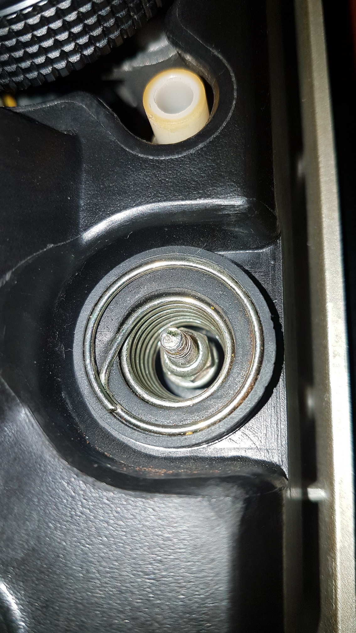

Gramofon działa, ale według mnie jest zbyt luźne zawieszenie, pod spodem są cztery sprężyny nie wiem jak je dokręcić i czym?

Tu na luźność nic nie poradzisz. Zawieszenie ma być tak wyregulowane, żeby talerz był poziomo i jego element nośny nie obijał się o zewnętrzną obudowę za bardzo.

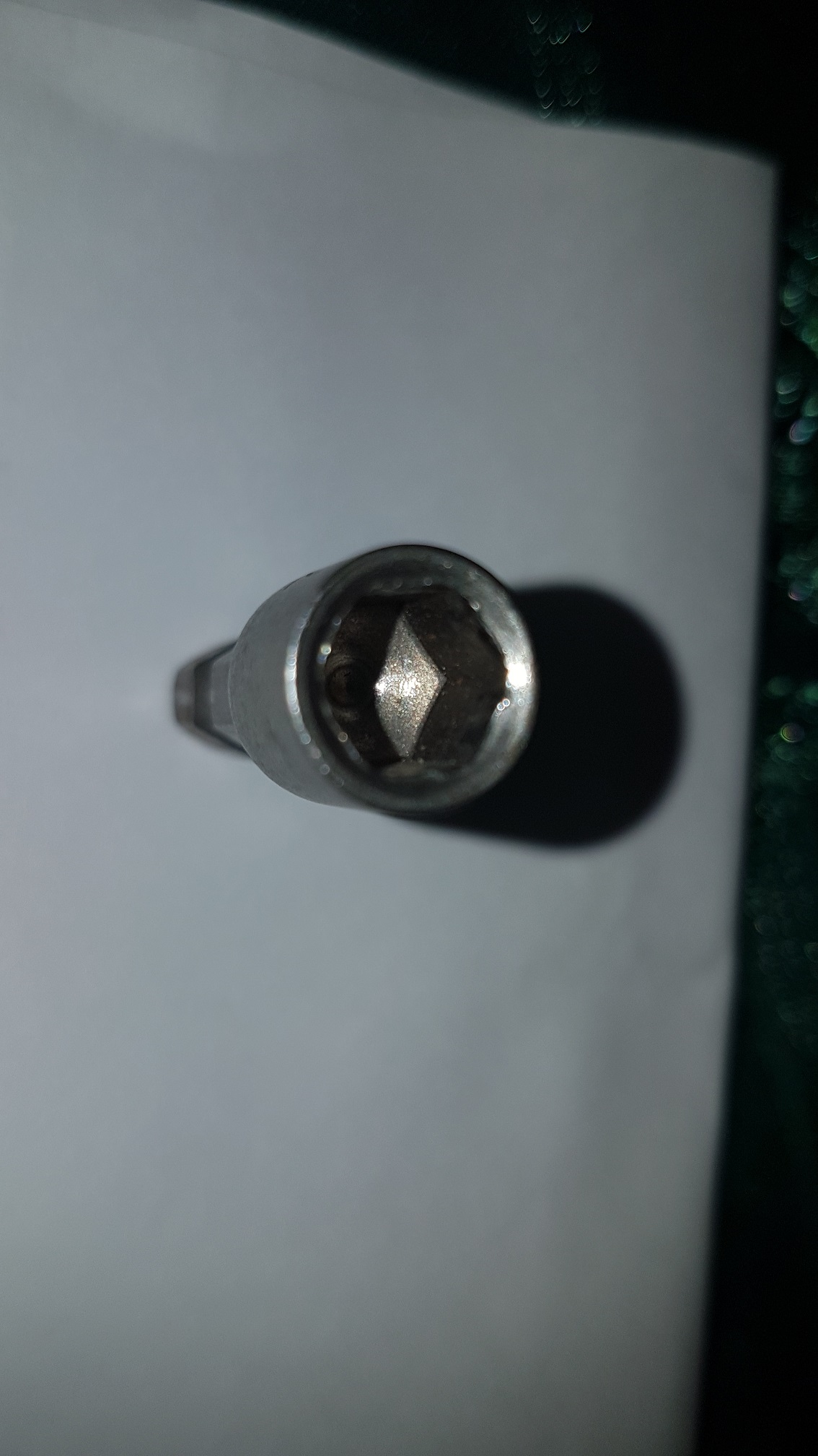

Męczę się z regulacją zawieszenia, bolec na którym jest śruba jest za długi albo klucz nasadowy jest za płytki. Muszę to wyregulować bo po odkręceniu śrub blokady, talerz trze o obudowę.
Technics SL 1600 MK2 + Yamaha CR-820 + Bowers & Wilkins 685 S2

Czy w białej części z tworzywa sztucznego powinna być śruba, mocująca ją do aluminiowej górnej części?

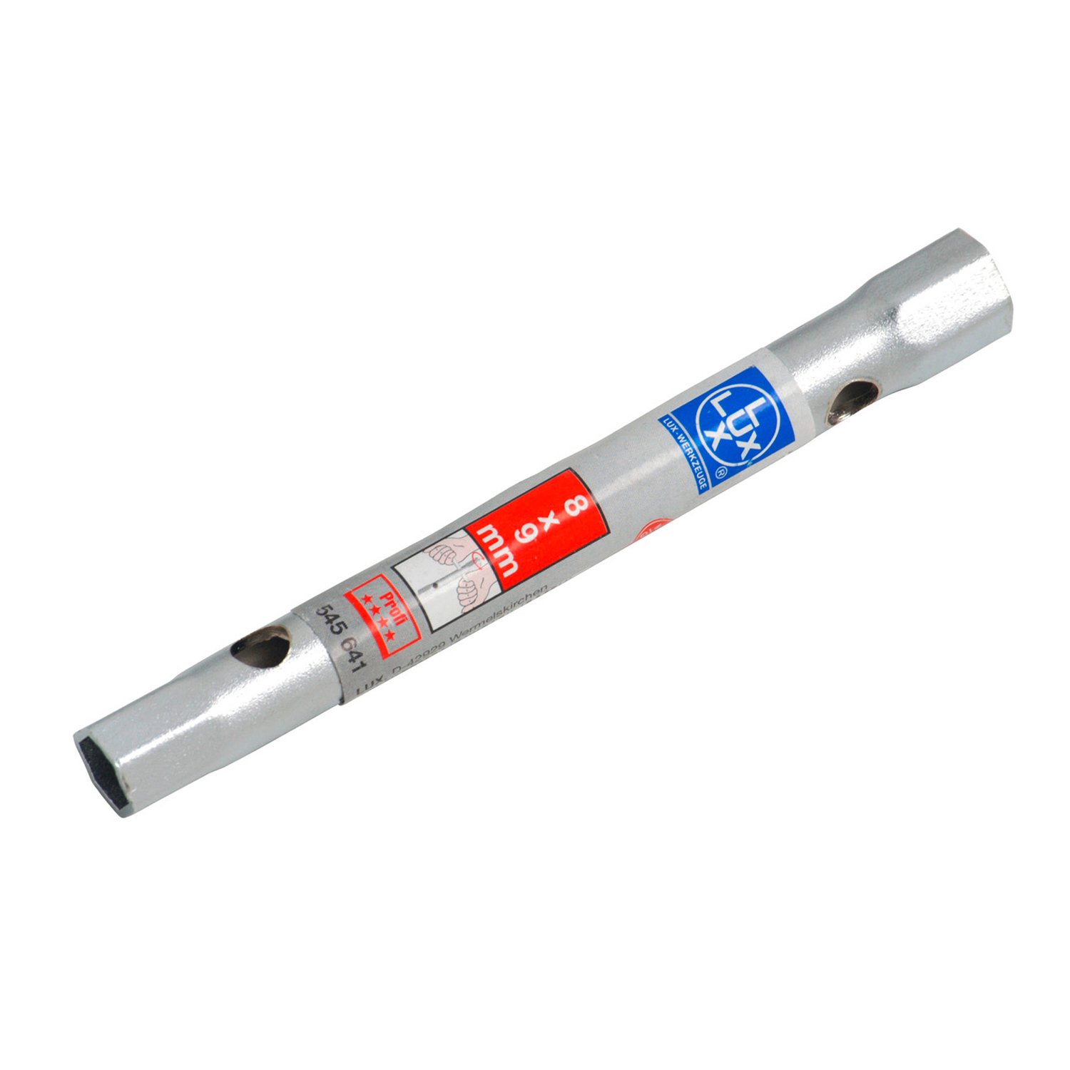

TDRK14 pisze: ↑
13 lis 2018, 22:58
Jedź do OBI/Castoramy czy innego Liroya i kup coś takiego:
Na zdęciu jest 8/9mm, Ty potrzebujesz kombinację z 7 (np 6/7mm).

TDRK14 pisze: ↑
14 lis 2018, 09:48
Sprawdzę w domu, ale z tego co pamiętam to nie.
