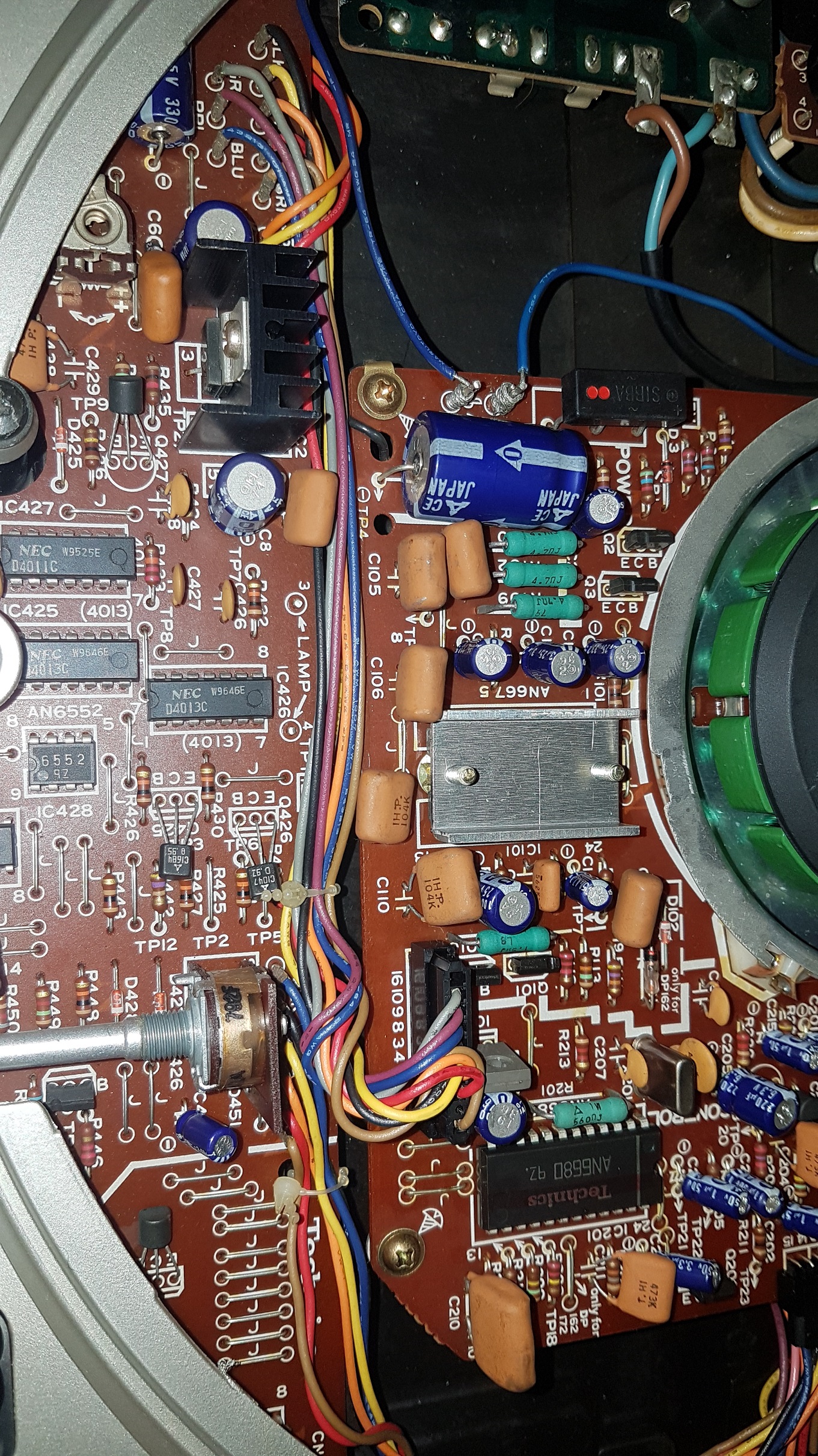

Na foto procesor, który został wymontowany z mojego sprzętu(według słów serwisanta).
Teraz to można gdybać i się doszukiwać. Jak dla mnie, czytając twoje wpisy, to ten "serwisant" coś nie halo jest...
Masz foto (dokładne) swojego procka w układzie przed wymontowaniem?
Możesz oba porównać wizualnie. Da się wychwycić wizualnie różnice czy to "ten" ;)

Zrobiłem parę zdjęć wśród nich to poniżej niestety nie złapałem na nim procesora.

Nie ma co gdybać, tylko szukać scalaka i tyle.
Teoria spiskowa z tym, że serwisant Cię wkręca, żeby wymienić koledze procesor na Twój koszt jest mocno naciągana :)

TDRK14 pisze: ↑
29 paź 2018, 20:23
No to lipa. Zostało szukać Ci procka i tyle.

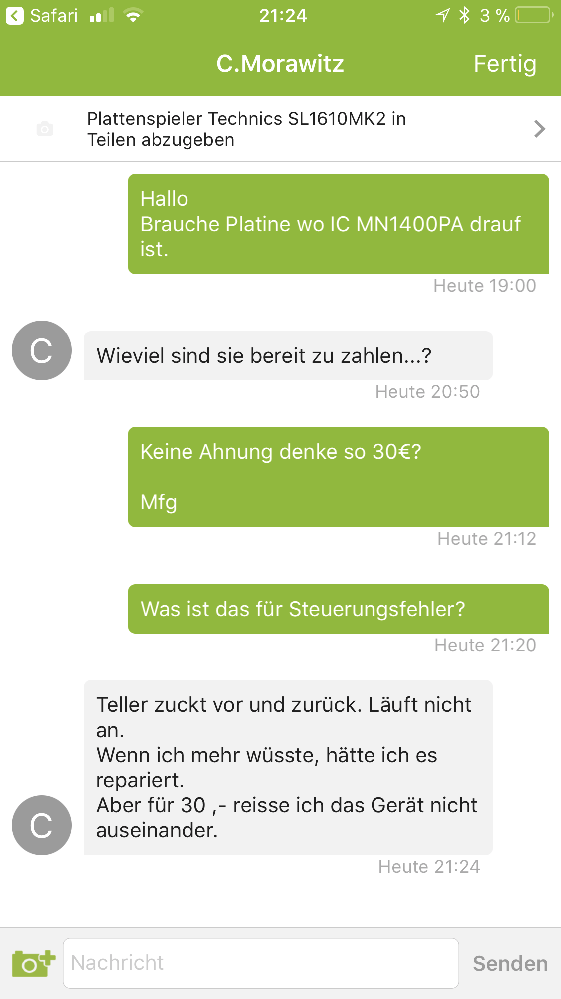

Witam
Na Kleinanzeigen pojawil sie 1610 mk2 na części
Zapytałem gościa ile chce za płytkę z tym scalakiem,odpisał ile jestem gotów zapłacić.
Jeżeli interesuje cię ta płytka to mogę pomóc to załatwić?
https://www.ebay-kleinanzeigen.de/s-anz ... nt=app_ios

Dimas, w opisie pisze on że sprzedaję gramofon na części ze względu na błąd sterowania, pytanie czy mu też nie padł procesor MN1400PA, muszę mieć 100% pewności, że jest on sprawny.

Wyslalem zapytania Co jest dokladnie uszkodzone.
Zobaczymy co odpisze
Odpisał ze silnik nie kręci „szarpie przód tył”

A ile on liczy sobie za tą płytkę z procesorem?

Post autor: Dimas »
Odpisał ze za 30€ nie będzie rozbierał gramofonu :roll:
Może za 50 by oddał ? Trzeba go trochę pomęczyć

Za 50 Euro plus przesyłka to wyjdzie około 250zł jestem zainteresowany mogę zapłacić kartą przez paypal. Tylko nadal nie mam 100% pewności co do sprawności procesora. Naładuj komórkę bo Ci zaraz padnie.
