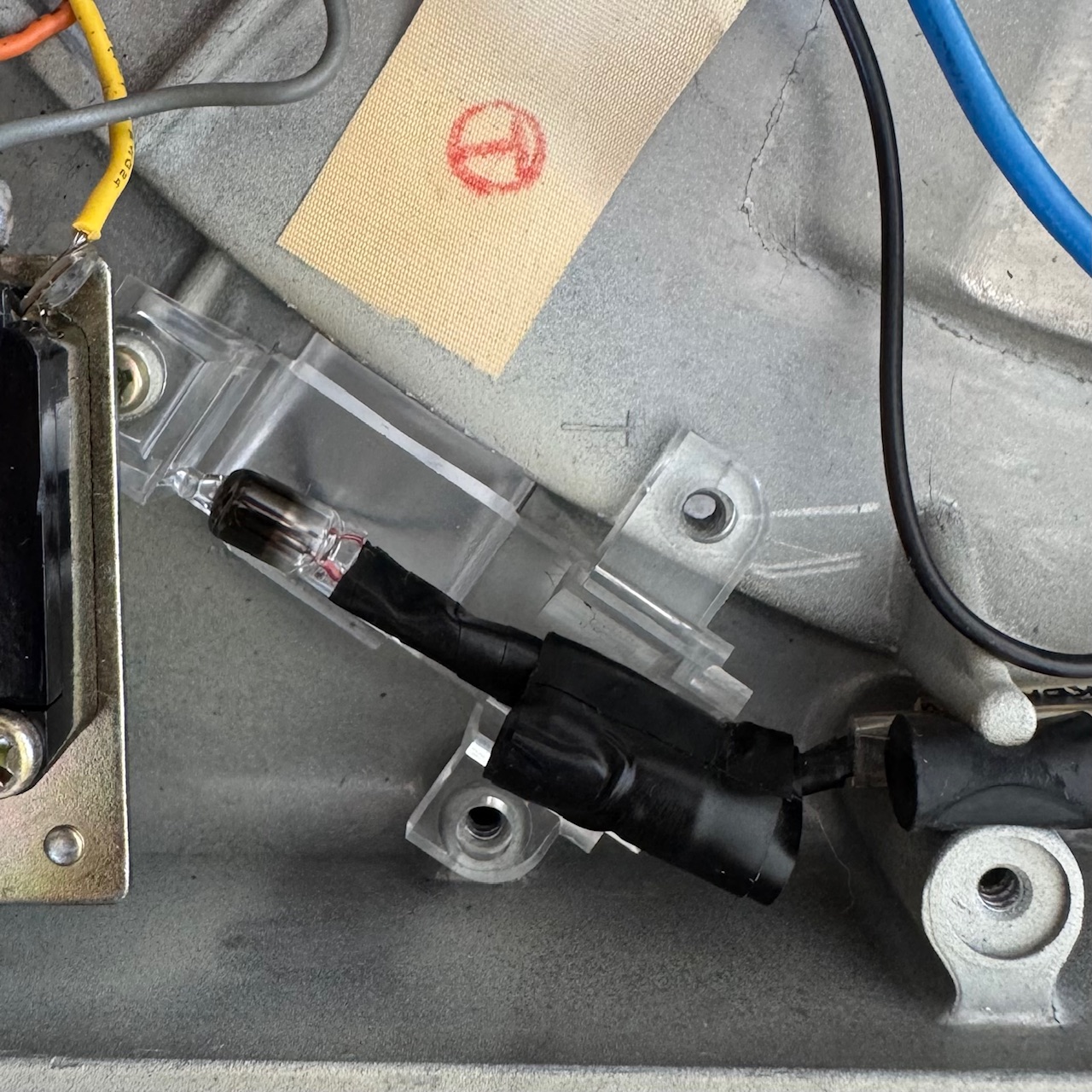

Witam,
Mam pytanie, pacjent Technics SL 1300 (mk1), pojawia się problem z lampą stroboskopową, raz działa raz nie, przygasa czasami itp. Postanowiłem zajrzeć do środka i okazało się że była przeróbka. Moje pytanie brzmi: tak myślicie czy to inna żarówka neonowa z innego gramofonu czy przeróbka pod diodę LED. Mi się wydaje że żarówka neonowa.
Dodam że wcześniej wszystko działało dobrze.

Wygląda na neonówkę. Może komuś nie chciało się szukać zbieżnej z oryginałem i coś podstawił.

No właśnie wygląda jak neonowa. Oryginalne żarówki to chyba można powoli zapomnieć więc takie jak tu rozwiązanie wydaje się dobre. Jaką żarówkę neonowa do innych gramofonów polecacie.
