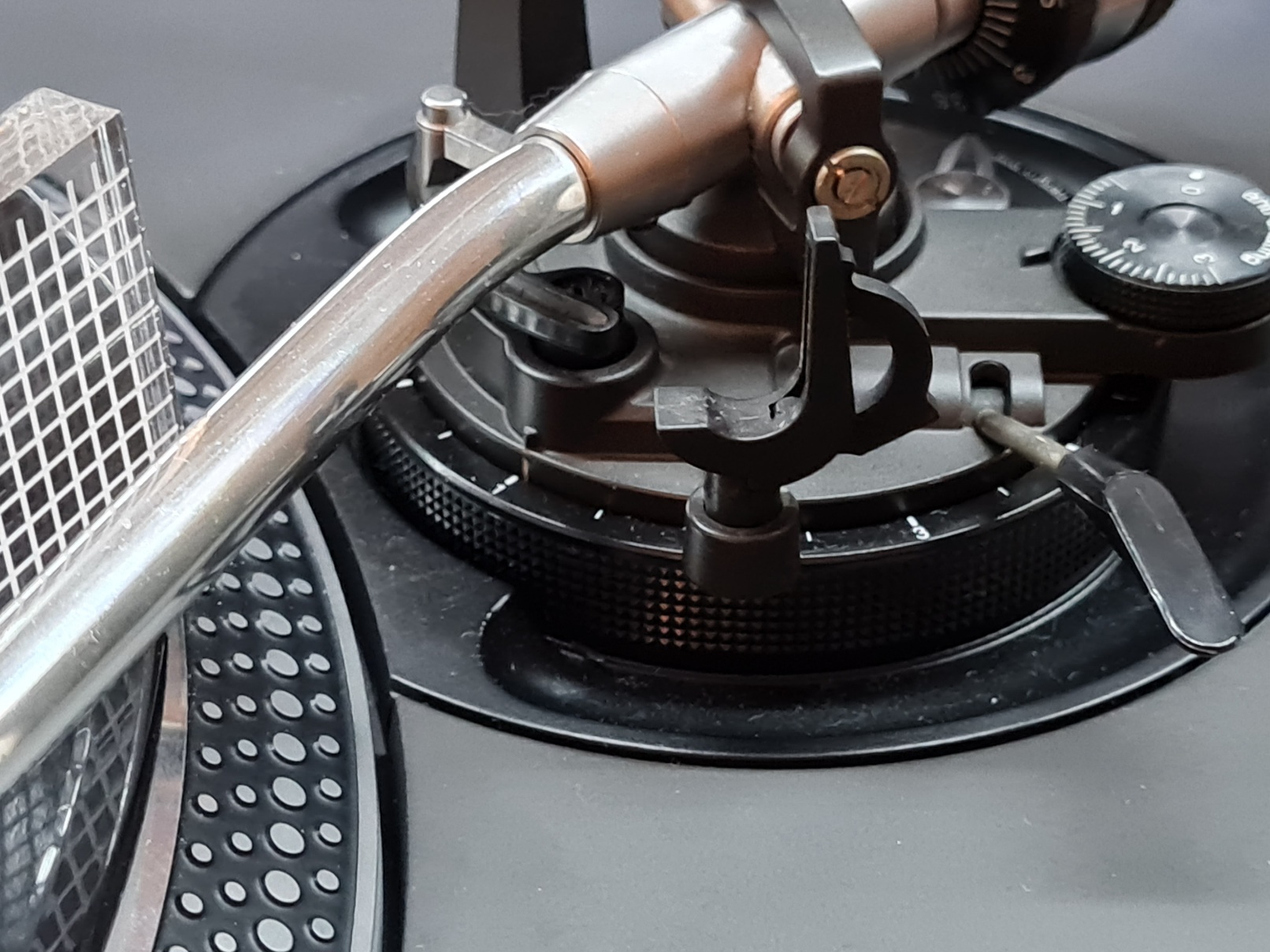

Mianowicie tak jak w temacie mam problem z windą podnoszenia ramienia w Technics SL-1200mkII.
Mianowicie przy podnoszeniu ramienia winda podnosi go imho za nisko. W praktyce wyglada to tak że przy skalibrowanym ramieniu i wkładce , VTA na skali pierścienia regulacyjnego wynosi 0 - dla maty korkowej 6 mm. Po położeniu płyty i uniesieniu ramienia mechanizmem windy brakuje juz skoku aby bezkolizyjnie umieścić igłe nad płytą... (Z pół milimetra)
Zauważyłem że da sie podciągnąć windę manualnie wyżej i zostaje w tym górnym polożeniu co bez problemu zalatwilo by sprawę odpowiedniego skoku. Niestety po opuszczeniu i ponownym podniesieniu mechanizmem wraca do poprzedniej (za niskiej ) pozycji. Coś walnięte? Da się ten problem w latwy sposób rozwiązać?

Potencjalnie można wyczyścić i na nowo przesmarować olejem silikonowym 300k. Możne tez regulować

Bardzo Ci dziękuję za odpowiedź. Wystarczył 1 czy tam 1.5 obrotu śrubki regulacyjnej (ktorej wczesniej nawet nie zauważyłem) i po problemie

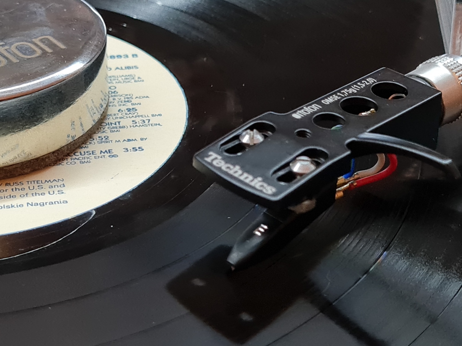

Tak to wygląda

Czy dobrze widzę że to są tak na prawdę dwie maty korkowe, jedna na drugiej?
Headshell na pewno podróba.
Ciekawy grawer z nazwą wkładki i naciskiem. Sam robiłeś?
Igła tez nieoryginalna.
Książkowo patrząc, OM ma 18mm wysokości, co odpowiada ustawieniu 3 na pierścieniu VTA.
Podniosłeś matę o 3mm, więc na logikę poprawne ustawienie powinno spaść do 0.
Oczywiście w zależności od użytego koszyka, sposobu montażu, stanu zawieszenia igły itd. można sobie to nieco podkręcić.
Natomiast tak co do zasady to nie płaszczyzna ramienia powinna być Twoją referencją przy bloczku, a sama wkładka/igła

Grawery wykonuje sam - wkładki trzymam na headshell'ach i mam dzięki temu podstawowe info o nich przy wymianie - lubię porządek...

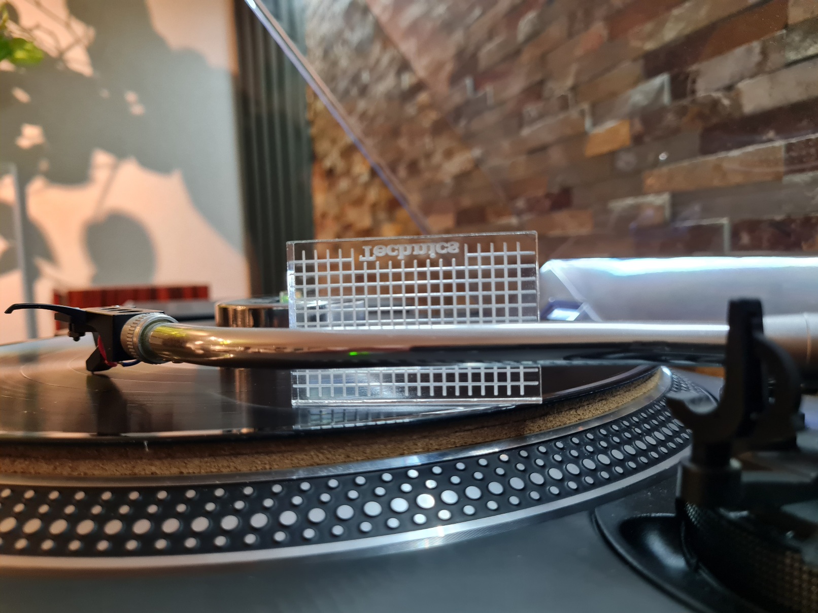

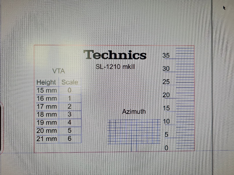

Przy okazji pyknę sobie taki bloczek akrylowy do stawiania na plycie i pomiaru z natury. Gadżeciarstwo.

Jestem po testach i hmm... chyba juz wiem o co chodzi.
Wyglada na to że tak jak napisal Wojtek - za bardzo koncentrowalem się na poziomie ramienia (na rys. R1, R2) a rzeczywiscie teraz dokladnie ustawilem się pod górną plaszczyznę wkładki (H1=H2) i na slipmacie 3 mm wszystko miesci się w normie wg. tabeli z manuala gramofonu. Zaznaczę jednak że rurka ramienia nie jest idealnie poziomo. Czlowiek ciagle się czegoś uczy...
