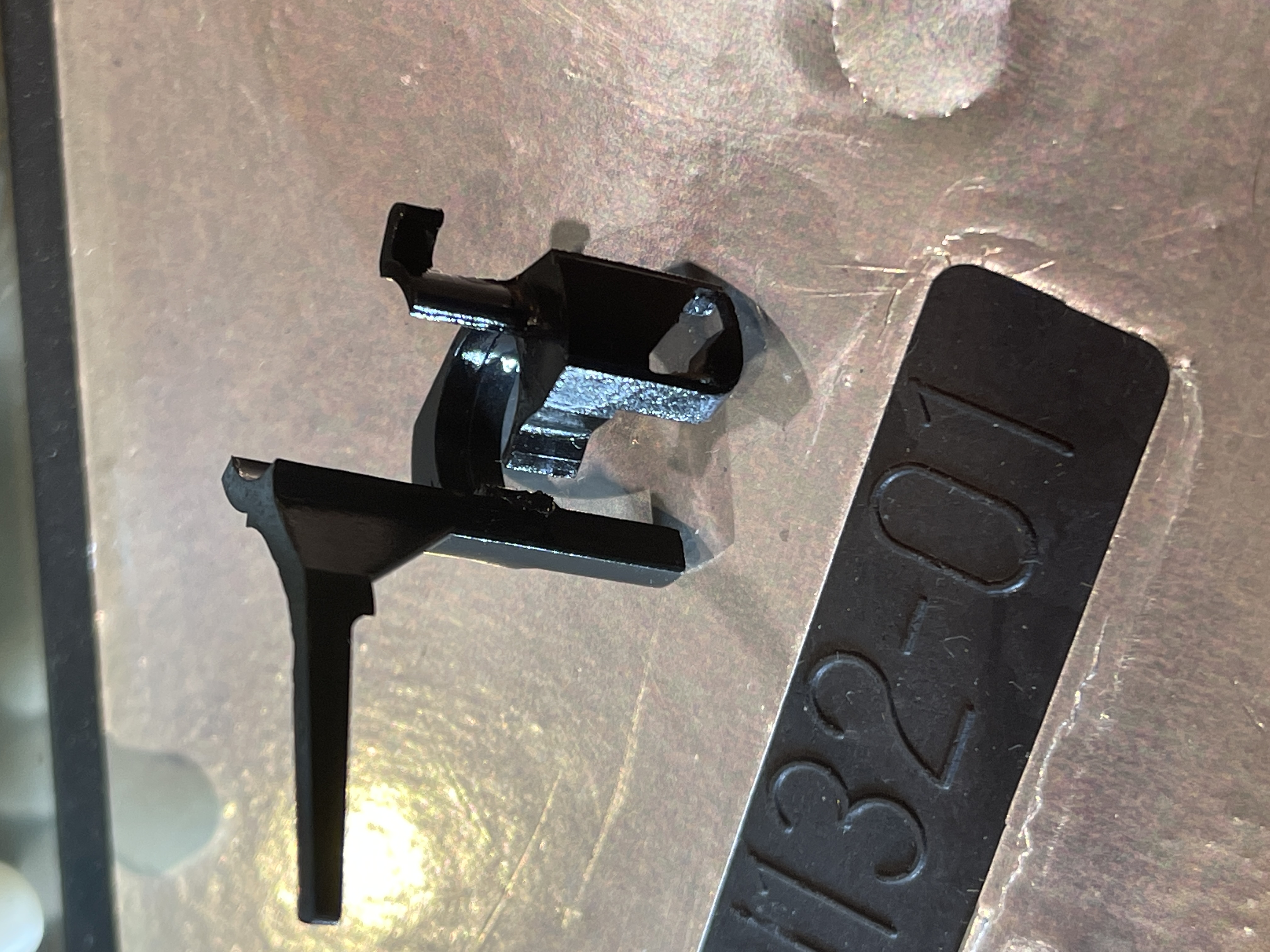

Kupiłem gramofon tak jak w temacie, jedno co nie działa to winda nie podnosi i nie opuszcza ramienia. Nie chce go porozkręcać i później zostać z masą śrubek. Z tego co widzę ten jest bardziej skomplikowanym urządzeniem od np. sl-2000.
Gdyby ktoś kto miał podobny problem i go rozwiązał,zechciał się wypowiedzieć i podać jakieś wskazówki jak to usprawnić byłbym wdzięczny….

To jest dość popularny problem w tym modelu. Bez zajrzenia do środka się nie obejdzie, ale pewnie masz jedną część do wymiany.
https://www.shapeways.com/product/HWP45 ... 500-mk2-se

Ponieważ w tym modelu gramofonu występują dwie wersje części, która będzie prawdopodobnie do wymiany, więc przed kupnem zalecam sprawdzenie co zamówić. Drugą wersję możesz zobaczyć pod następującym adresem:
https://www.shapeways.com/product/MWWSP ... -from-shop
Jeśli będziesz sam dokonywał wymiany (z tego co pamiętam to są filmy z takiego procesu w Internecie), to musisz nastawić się na rozebranie większej części gramofonu
I skąd wyszła Ci cena 420,00 zł ? Z tego co widzę to cena waha się w przedziale od 32,84 euro do 57,25 euro.

Mam paskude
Pęknięcie jest na pierścieniu teraz tylko uzbroić się w cierpliwość i poczekać około trzech tyg. na paczuszkę.
Dziękuje za podpowiedzi…

Gramofon śmiga,fajnio tylko jeden przycisk i już gra
Muszę tylko coś z windą pokombinować bo zbyt szybko spada, albo to mi się tylko tak wydaje…
mam olej 300K silikonowy chyba za rzadki.
