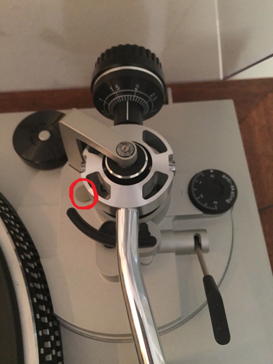

Mam podobny problem w Panasonic SL h401. Nigdy nie używałem automatu i nie było problemu, do dzisiaj. :evil:
Też igła ląduję 1mm na pierwszym utworze. Pytanie brzmi, gdzie w tych modelach znajduję się śrubka do regulacji startu?

Post autor: Peliks »
Przy osi ramienia, po lewej jego stronie masz gumową zaślepkę.
Posty: 8008
Re: Technics SL-D3 - regulacja miejsca startu
Peliks pisze:
27 lip 2020, 22:01
Super !!! Dzięki wielkie. Zrobione. Teraz spada idealnie na środek rozbiegówki.
