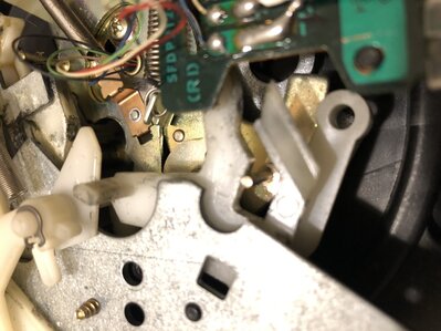

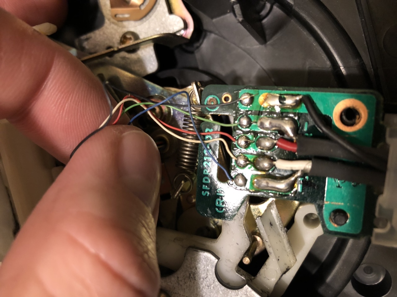

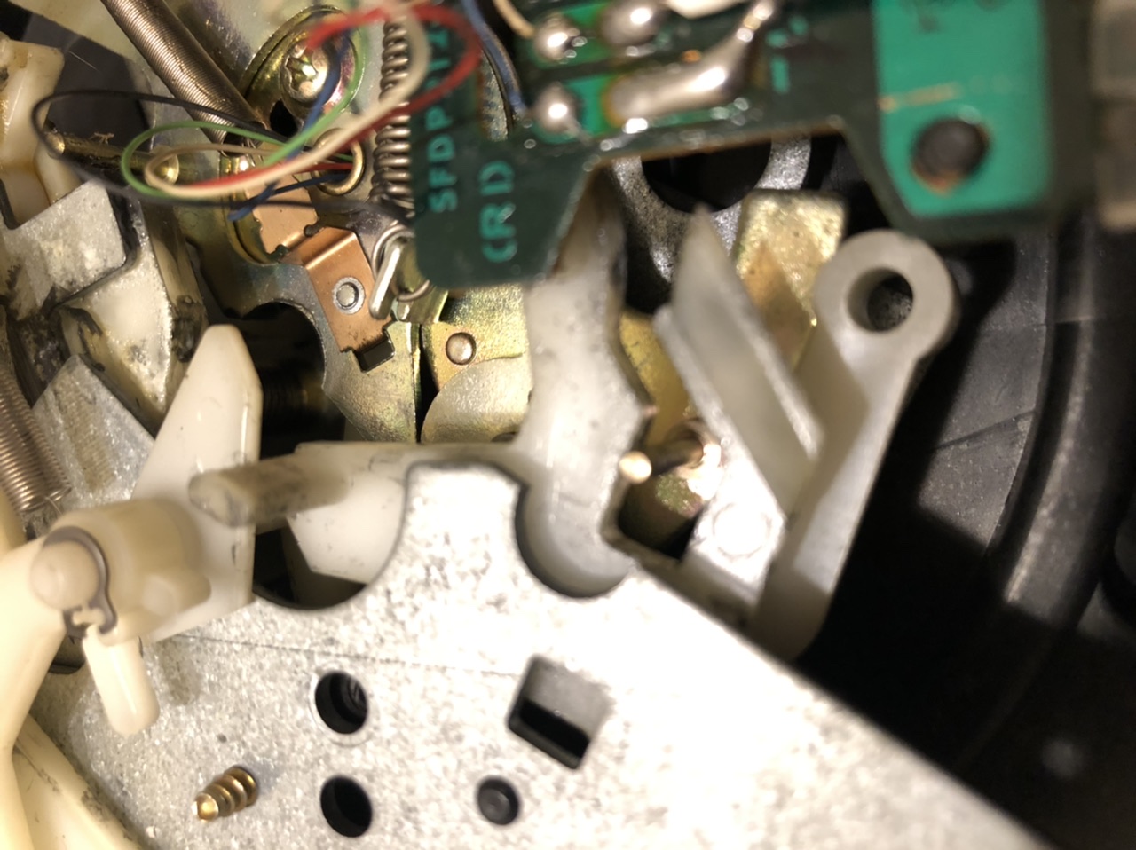

Cześć,
Pochwale się bo jestem z siebie zadowolony :)
Po tym jak w kilku serwisach usłyszałem, że nie zrobią mi tego bo to dużo roboty i nie wiadomo czy będzie działać, uparłem się i postanowiłem to zrobić sam.
Przy okazji, jakkolwiek śmiesznie to nie zabrzmi, pierwszy raz od baaardzo dawna miałem lutownicę w dłoni.
No i udało się :) Było trochę walki i momenty zwątpienia, ale udał się.
Poprzednie ramie było chybotliwe. I po rozebraniu okazało się dlaczego. Brakowało dwóch małych śróbek mocujących.
Nowe ramie jest super sztywne. I w przeciwieństwie do poprzedniego ma oryginalny czpień i przeciwwagę.
Przy okazji założyłem dźwignie od windy bo mi jej brakowało oraz trzymak ramienia, bo poprzedni był już zbielały.
Przy okazji wyczyściłem gramofon w środku ze starego smaru i przeskanowałem co trzeba na świeżo.
Wyszło super. Nie wiem czy to „efekt IKEA” ale wydaje mi się, że jest również poprawa w dźwięku. Ramie od Q3 jest lepsze wiec myśle, że mi się nie wydaje :)
