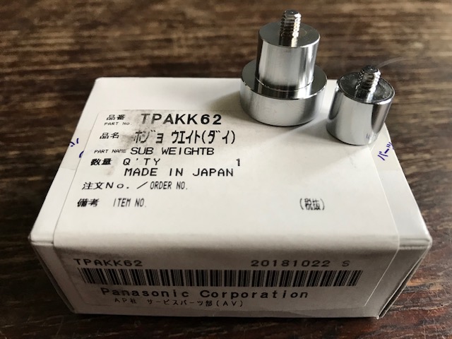

Post autor: Biogon »
Standartowy wkręcany ciężarek, przeznaczony do starej serii SL-1200 oraz do GR waży 16g.
W komplecie z SL-1200G/GAE jest dołączony także ciężarek o wadze 29g.
Można go kupić za 66 PLN tutaj -> https://shop.panasonic.pl/TPAKK62.html

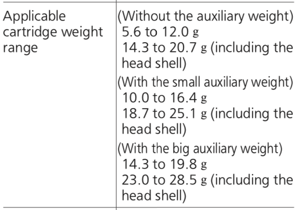

Poniżej oznaczenia P/N oraz tabelka z możliwymi konfiguracjami wkładek.

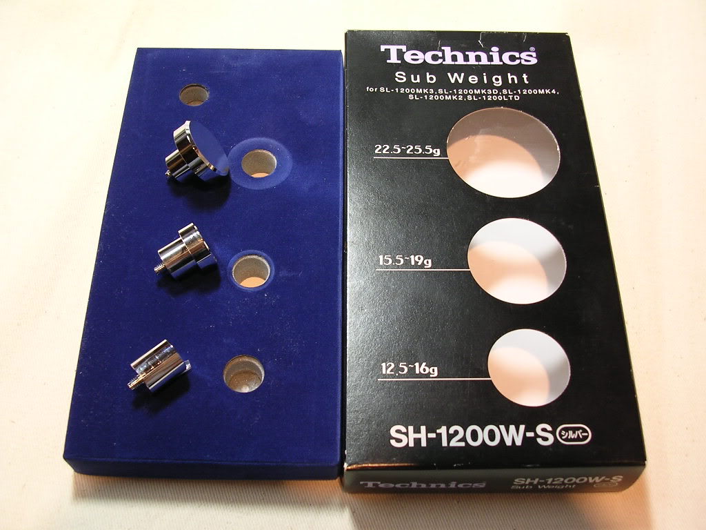

Technics swego czasu oferował komplet 3 ciężarków. Była to oferta tylko na rynek japoński.
