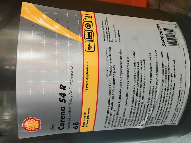

Stanęło na Shell Corena S4 R 68. Udało mi się kupić 200ml
Nazwa produktu: Shell Corena S4 R 68
Poprzednia nazwa produktu: Shell AS 68
Dostępne opakowania: 20L, 209L,
Shell Corena S4 R to nowoczesny, syntetyczny olej do sprążarek powietrza z unikalnym zaawansowanym pakietem dodatków. Został zaprojektowany by zapewnić najlepsze właściwości smarne w łopatkowych i śrubowych kompresorach powietrza. Produkt zawiera specjalny pakiet dodatków uszlachetniających by doskonale zabezpieczać urządzenia pracujące z ciśnieniam roboczym > 25 [bar], temperaturze wylotowej > 100 [0C]. Interwał wymiany produktu Shell Corena S4 R może dochodzić do 12 000 [mth].

Corena to ISO 68 tak jak Anderol. Oba są syntetyczne oraz mają świetne właściwości:
Shell Corena S4 R helps provide exceptional protection and protection of internal metal surfaces from corrosion and wear.
It contains an advanced ashless anti-wear system to help prolong the life of critical parts such as bearings and gears.
oraz
ANDEROL® 465 as an ISO Grade 68 (nominal), synthetic diester-based lubricant that is formulated to offer extended lubrication over a wide temperature range, resist gumming and speed fluctuations, and minimize wear.
W SL-1200Mkx (nie wiem jak w przypadku innych modeli) łożysko jest otwarte. Zbyt "lekki" olej (taki jak dotąd używałem - do maszyn do szycia, maszynowy mineralny, wazelinowy) po prostu szybko wyleci. Trzeba użyć oleju trochę gęstszego. Poczytałem trochę i wyszło że dobry syntetyczny olej sprężarkowy o lepkości ISO 64 będzie OK. W sumie na chybił trafił ale z pewnością lepiej niż Singer
Technicsa smaruje się co 2000h (instrukcja), więc "lżejszym" olejem trzeba by smarować co 500h?
Lepkość oleju wazelinowego (biały olej mineralny) to około 20 jednostek a Coreny czy Anderola to 68.
200ml ? - Najmniejsze opakowanie to 20L !!!! Jak powiedziałem, że potrzebuję do łożyska do gramofonu 50ml to była lekka konsternacja ale sympatyczni ludzie sprzedali mi 200ml z większego opakowania
Wystarczy na zawsze
