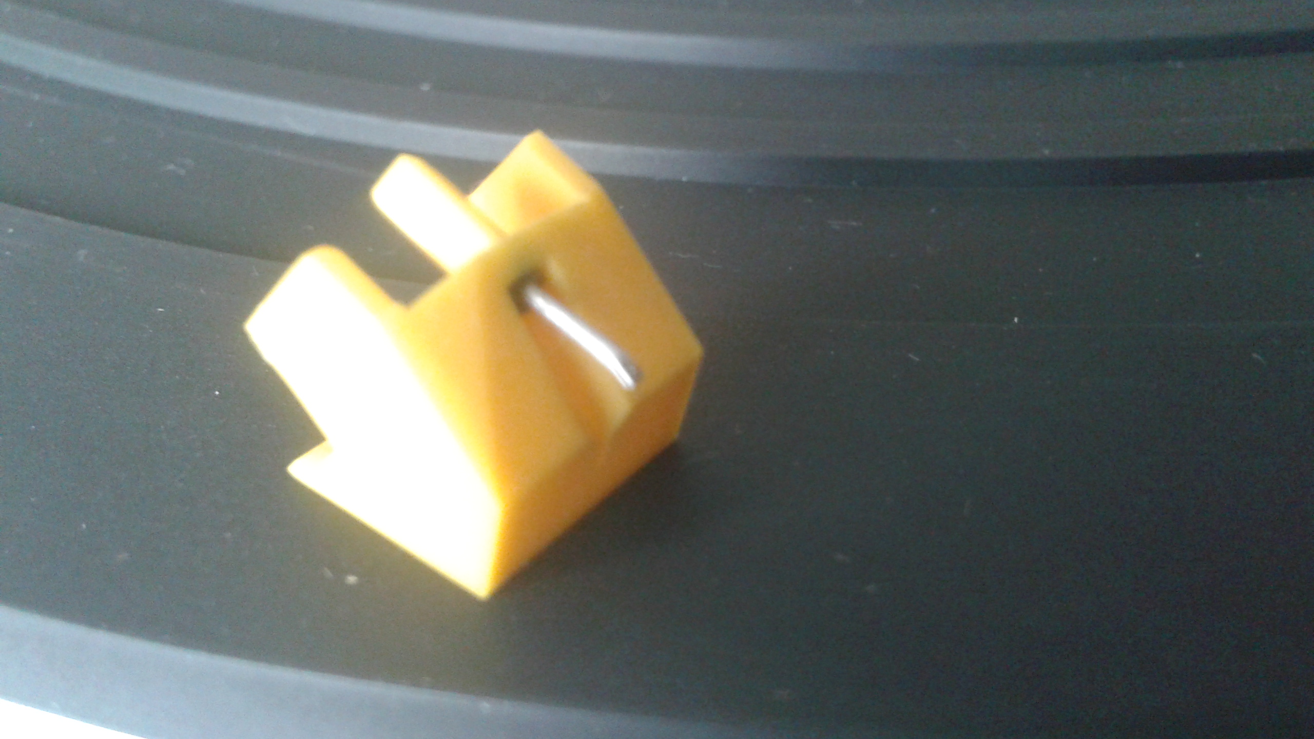

Oczywiście jest to T4P z igłą TONAR. Zdemontowałem igłę bo wydaje mi się że to właśnie ona zakończyła żywot bo wszystkie pozostałe funkcje w gramofonie działają prawidłowo. Jak wymienię to dam znać co i jak.

Zdjęcia mega niewyraźne, ale mimo wszystko widzisz chyba i Ty, że grota igły brak?

Dokładnie Wojtku - brak grota i brak porządnego aparatu w domu (córka zabrała lustrzankę na wyjazd - u nas są ferie zimowe) dzięki za pomoc.

WSZYSTKIM DZIĘKUJĘ - NOWA IGŁA ZAŁOŻONA I GRA JAK WŚCIEKŁA !!!
