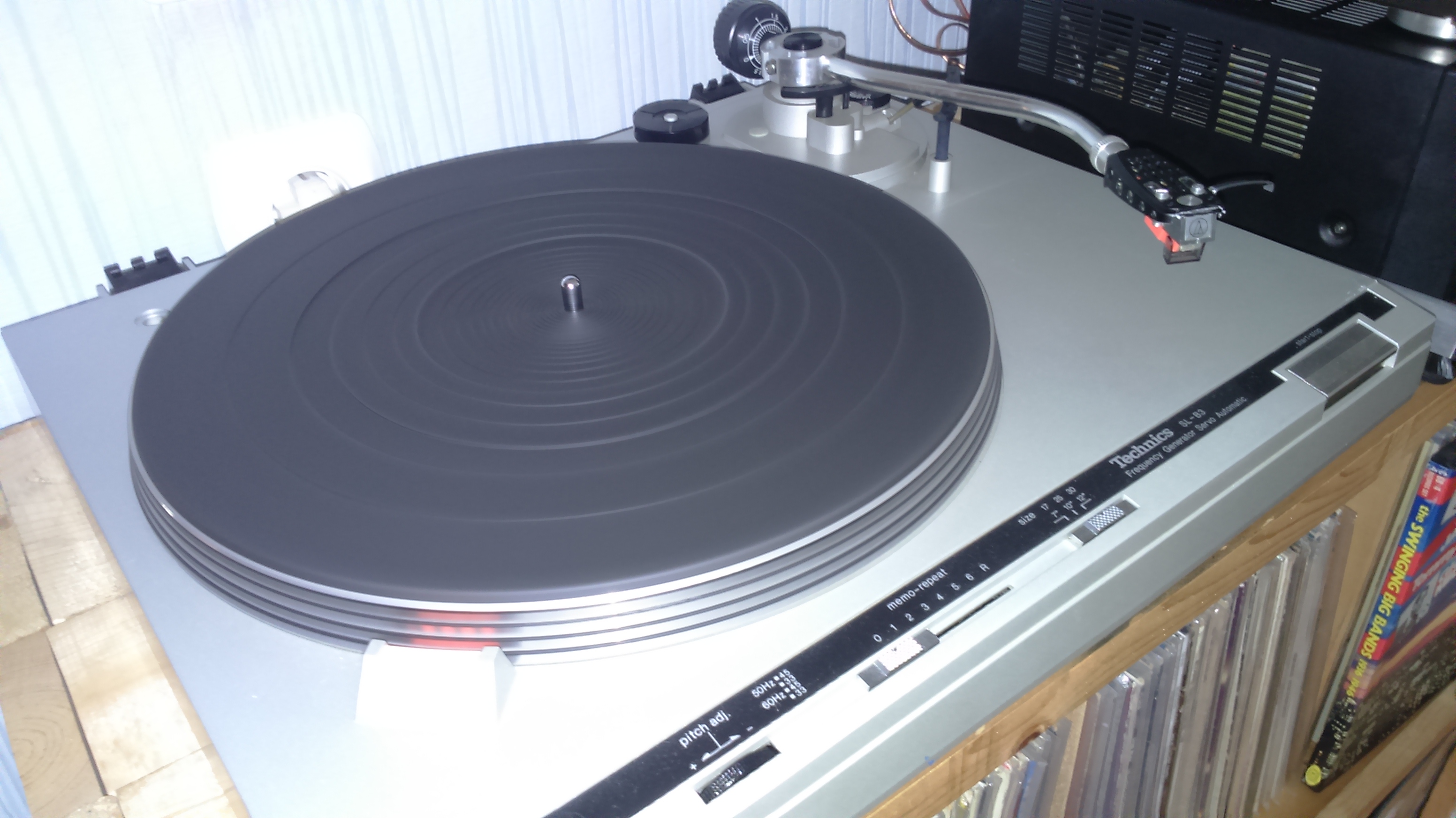

Witam. Dziś wystąpiła awaria w moim gramofonie. Po wciśnięciu przycisku start/stop ramię się podniosło i wróciło na swoją startową pozycję lecz nie opadło, talerz kręci się cały czas:/ Czy ktoś miał podobny problem w tym modelu albo innym Technics'a ?

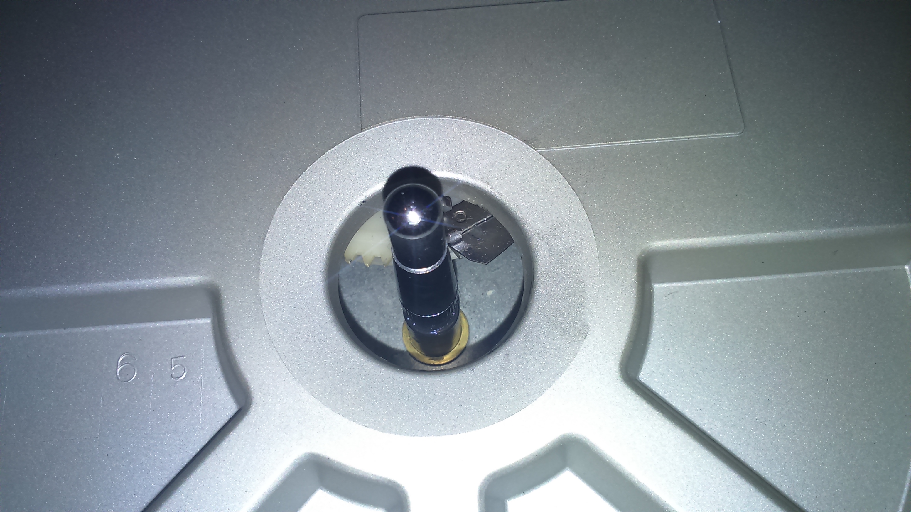

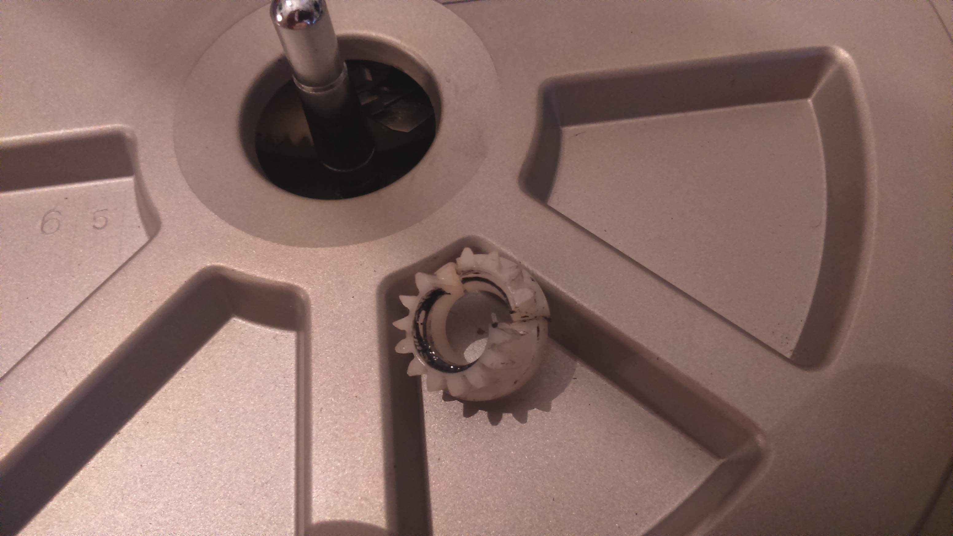

Dobrałem się wczoraj do środka gramofonu i chyba główna przyczyna awarii została zlokalizowana. Pękło małe koło zębate. Skleiłem je i dziś spróbuję wsadzić z powrotem do środka i zobaczymy czy coś to da

Wydrukowałem te kółko zębate na drukarce 3d i włożyłem na siłę, niestety nie wytrzymało ale spełnia swoje zadanie i automatyka działa
