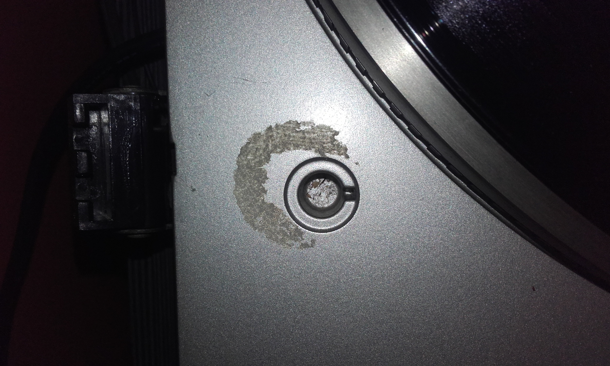

Jakby pozostałość kleju po ramieniu ale chyba da rady czymś to wyczyścić.

Ślady kleju usuniesz benzyną lakową. Nasącz szmatę lub kawał waty w benzynie lakowej i połóż na tym szpetnym śladzie na pół godziny. Po tym czasie powinieneś z łatwością usunąć resztki kleju. Tylko pamiętaj: nie benzyna ekstrakcyjna, nie nitro, tylko benzyna lakowa.
