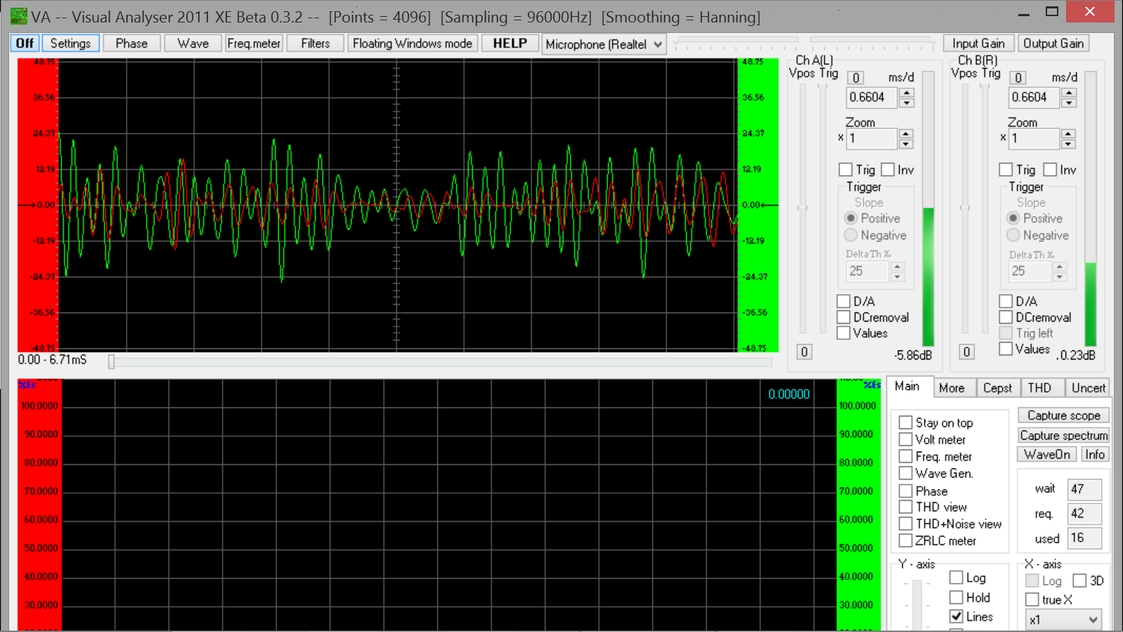

oops2k pisze: OK - sprawdze jeszcze mase gramofonu z masa audio.
Sprawdź też opcję z połączeniem masy wzmacniacza z masą audio przy podłączonym tylko jednym kanale i niepodłączonym kabelkiem od masy gramofonu.
oops2k pisze: Moze faktycznie sprawdze tego Analyzera
Jeśli zainstalujesz go na kompie/laptopie z mikrofonem, nie będziesz nawet potrzebował żadnych kabelków bo będziesz mógł "zobaczyć" i pomierzyć swój brum ustawiając jako wejście właśnie mikrofon. Nie mogę znaleźć instalki tego programu na moim kompie. Sprawdziłem, że działa on w trybie portable czyli wystarczy przekopiować folder, w którym się zainstalował. Próbowałem skompresować ten folder i dodać jako załącznik do postu ale dostaję wiadomość, że plik jest za duży. Jak byś potrzebował to mogę podesłać na maila.
Tak prezentuje się interfejs tego programu:
Dolne okno to analizator widma. Będziesz miał częstotliwość swojego brumu podaną na tacy ;)

Kurde. No nie. Chyba mnie szlag trafi!!!
Sprawdziłem i wiecie co - w desperacji wziąłem stare czincze - jakies najzwyklejsze jakie miałem i ... CISZA!!!
Nosz kurde mol!!!
Kupiłem chyba 4 komplety i wszystkie buczą. Stare nie. Co to kurde jest???
Posty: 5022
Re: SL-BD22D - buczenie doprowadza do szalu
#19
Post autor: zbyszek1982 »
oops2k pisze: Co to kurde jest???
Gówniany ekran, albo coś źle polutowane.
