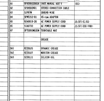

Panowie - taka sprawa.
W serwisowce Technics'a SL-BD22D jest wymeniony "olej silikonowy" "smar dynamiczny" i ..... "moriton grease"????
Wiecie moze co to jest i czym zastapic?? Bede wdzieczny za porady
Jaki smar i olej - zamienniki

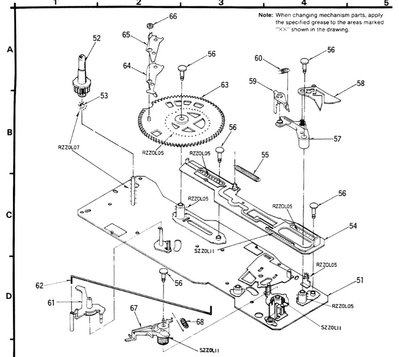

Re: Jaki smar i olej - zamienniki
Zobacz w serwisowce czy sa oznaczone miejsca i rodzaje smaru (tak jak na obrazku w pierwszym poscie). Wtedy bedziesz wiedzial czy cos jeszcze potrzeba.
