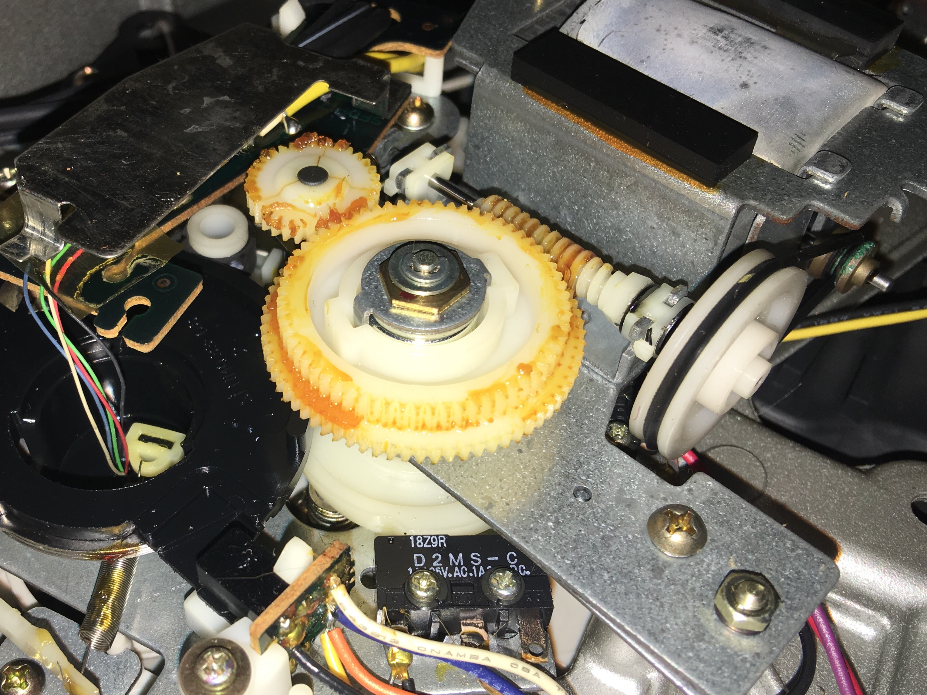

Mam takie pytanie. Czy patrząc na zdjęcie jest sens wymieniać smar czy raczej zostawić i nie dotykać?
Ale generalnie wszystko w środku czyste jakby był nowy.

Pasek od windy można wymienić

Sprzedawca twierdzi ze pasek nowy(jeżeli wszystko działa jak należy to bym tak zostawił) za to stan igły nieznany

Ten brązowy smar raczej nie jest oryginalny. Plastiki się smaruje białym smarem litowym.

A moze on był biały tylko zżółkł? :)
