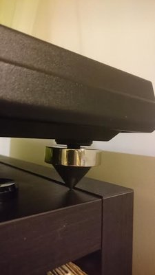

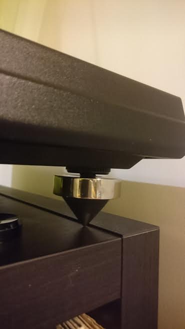

Od niedawna (za radą użytkowników i adminów tego forum, których pozdrawiam jeśli to czytają:)) jestem posiadaczem ww wymienionego modelu. Mam pytanie w jakim stopniu wypoziomowanie go do ideału ma znaczenie przy tym talerzu i ramieniu? Pytam o to gdyż kupiony przeze mnie model ma specyficzne nóżki w postaci odwróconych stożków i nie chciałbym za dużo pod nie podkładać bo cały efekt wizualny weźmie w łeb. Niestety powierzchnia na której stoi nie jest idealnie pozioma. Czy próbować coś podkładać, żeby było idealnie poziomo czy lekki przechył jest dopuszczalny?

Takie jak przy każdym sensownym gramofonie.
To podłóż pod mebel na którym stoi gramofon?
Powinno być idealnie poziomo. W przeciwnym razie będziesz stękał że igła źle śmiga w rowku płyty, niezależnie od ustawienia ramienia.
Czy ten gramofon nie miał czasem nóżek z regulowaną wysokością?

Tak mi się wydaje. Mało tego na nóżkach był oparty system regulacji miękkiego zawieszenia chassis. Ciekawe jak to teraz z tymi stożkami wygląda

Udało mi się go wypoziomować w tych ciężkich okolicznościach przyrody. Nóżki nadal są podporą całego chassis. Nie wiem jak było oryginalnie ale w tym wypadku nóżki (czyli srebrny walec i srebrny stożek odwrócony) wchodzą w zawieszenie na zwykłego "wsada" czyli jak uniosę gramofon to bez problemu mogę całe to srebrne zdjąć i gramiak wtedy stoi na pokrętłach do poziomowania. W każdym razie gra wyśmienicie i tylko to się liczy. PEACE!

W CS 750 nózki w oryginale są wkładane (wciskane). Czyli wygląda na to, że poprzednik podmienił je na takie oto kolce. Rozumiem, że te kolce opierają się na podkładkach (talerzykach), bo w takim układzie jak na zdjęciu to troszką szkoda mebli
