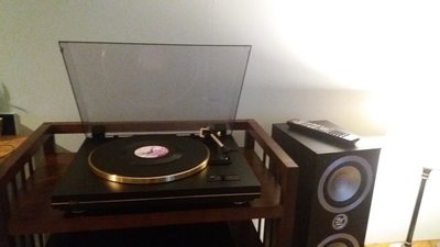

Mam jeszcze jeden problem. Przy mocno baowych utworach zdarza się że sprzęt zaczya buczeć - tak jakby wpadał w pewien rezonans i bas 'zostawał'.
Po wyłączeniu sprzetu i ponownym uruchomieniu jest w porząsku.
Czy to może wynikać z jakiegoś błędu w ustawieniu sprzętu?

mihsmol pisze: Przy mocno baowych utworach zdarza się że sprzęt zaczya buczeć - tak jakby wpadał w pewien rezonans i bas 'zostawał'.
A w jakiej odległości jest gramofon od kolumn i na czym stoi?

gramofon stoi na drewnianej półce, ok 50cm od kolumny. Wzmacniacz jest półkę niżej, ok 20 cm od gramofonu

zastanawiam się czy to nie kwestia zbierania się ładunku elektrostatycznego, nie wiem, nie znam się na tym za dobrze

tak to wygląda mniej więcej. jeśli chodzi o wysokośc. gramofon odsunięty jest maksymalnie w lewo, głośnik w prawo, miedzy nimi ok 50cm.
więcej niesttey tego nie przesunę. czy to poważnie wpływa na brzmienie?
Posty: 6710
Re: dual cs-455-1 buczy z denonem pma-720ae
mihsmol pisze: czy to poważnie wpływa na brzmienie?
A jaki to problem sprawdzić? Podepnij kolumnę na dłuższym kablu dalej od gramofonu i sam będziesz wiedział. Albo przynajmniej odłącz ją od wzmacniacza aby sprawdzić na samej lewej czy jest różnica ... :think:

ale tak jak pisałem nie mam pola manewru z przestawianiem kolumn dalej. dla samego sprawdzenia oczywiście moge tak zrobić, ale dla przyszłego użytkowania chiałbym wiedzieć jak blisko to mogę ustawić i czy wogóle odległość gramofonu od głośnika jest problemem?

mihsmol pisze: wogóle odległość gramofonu od głośnika jest problemem?
Według mnie to właśnie to może być problemem. Jak nie sprawdzisz to się nie dowiesz.
Inna sprawa, że jeśli to faktycznie to, to wtedy pytanie czy ten rezonans się przenosi wprost na igłę z głośnika czy to idzie jakoś po nóżkach i całej konstrukcji gramofonu. Czy można się pozbyć tego stosują jakieś podkładki pod gramofon (spróbuj!) czy też nie da rady bo wali prosto w igłę - może niech się jeszcze koledzy wypowiedzą jak to z tym jest ;)
Inna sprawa,że stosuje się w preampach (przynajmniej w Husarii jest :D ) filtr subsoniczny. Cytując za Ahają:
"- filtr subsoniczny – jest ustawiony na około 17Hz. Jeśli są problemy z napędem lub wzbudzaniem się niskich częstotliwości włącz go."
Może u Ciebie dałoby się w prosty sposób dorobić taki filtr przed wejściem na wzmak? Nie wiem za bardzo jak zbudowany jest taki filtr i w którym momencie można go zaaplikować (w sensie konstrukcji pre w Twoim wzmaku...).

mihsmol pisze: chiałbym wiedzieć jak blisko to mogę ustawić
Równie dobrze mogę na forum pytać czy jestem szczęśliwy :mrgreen:
Na to pytanie tylko Ty możesz sobie odpowiedzieć bo zależy to od wielu indywidualnych czynników.
mihsmol pisze: czy wogóle odległość gramofonu od głośnika jest problemem
Generalnie oczywiście tak. Gramofon jest czuły na drgania zarówno podstawy jak i w pewnym stopniu samego powietrza.
Natomiast czy u Ciebie występuje ten problem to nie mam bladego pojęcia.
Skoro już wiesz, że może być taka możliwość (nawet jeśli nie jest specjalnie prawdopodobna) to warto ją wykluczyć.
Odpięcie kolumny zajmuje mniej czasu niż wypisywanie kolejnych postów na forum i czekanie na odpowiedź :doh:

Nie patrzyłem w schemat ale przypuszczam że ten wzmacniacze Denona to jeden z tych co ma na stałe załączony filtr subsoniczny :)
