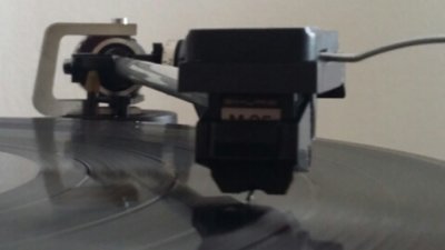

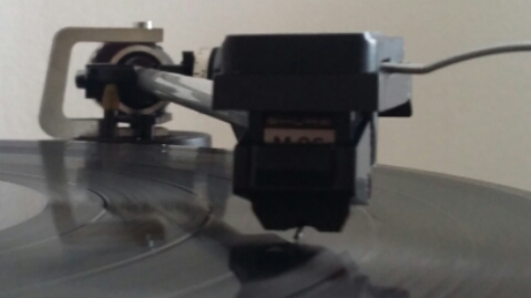

Cześć,  jakiś czas temu zmieniłem igłę w gramofonie Dual 510. Niestety coś jest chyba źle ustawione,  bo igłę mocno przekrzywia w bok  no i słuchać się nie da bo przeskakuje co chwilę na różnych płytach :( macie pomysł jak to wyregulować?

A ustawiłeś w ogóle ramię? Jeśli tak, to jak? Jeśli nie to dlaczego nie?

Jeśli ramię ucieka na zewnątrz (co sugeruje zdjęcie), to wskazuje to na zbyt dużą wartość AS. Chociaż trudno mi sobie wyobrazić, żeby poprawnie działający antiskating - nawet ustawiony na maxa - mógł aż tak odgiąć igłę. A jesteś pewien, że igła nie nabawiła się kontuzji?
