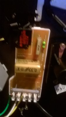

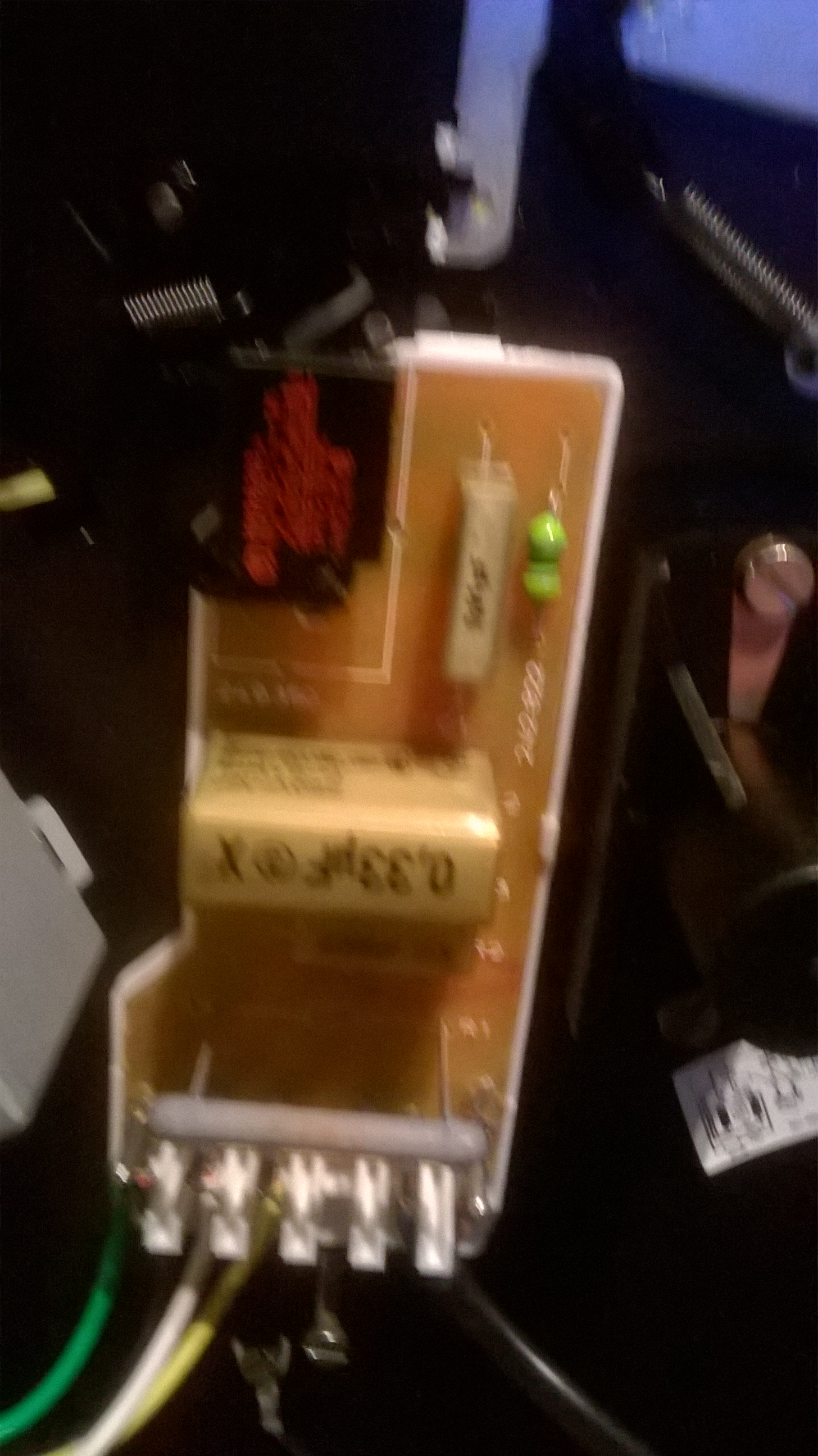

Witam
Posiadam tego gramca.
Po włączeniu normalnie działa lecz dymi sie gdzieś z miejsca na zdjęciu.
Czy da się to jakoś wymienić itd?
Z góry dzięki

Jesli nie masz doświadczenia z elektroniką to odnieś gramofon do serwisu. Nie musi być to serwis gramofonów. Dymienie oznacza powazny problem i ryzyko pożaru. Na zdjęciach nie widać żadnego przydymionego elementu, ale nawet jakbyś go zlokalizował, to przeważnie jego uszkodzenie nie jest przyczyną dymienia, ale skutkiem jakiejś inne awarii w innym miejscu. Na pewno nie można tego zignorować.adrbeat pisze:Nie za bardzo rozumiem
ISOPHON
- Posty: 592
Dual Cs 505 działa lecz sie dymi

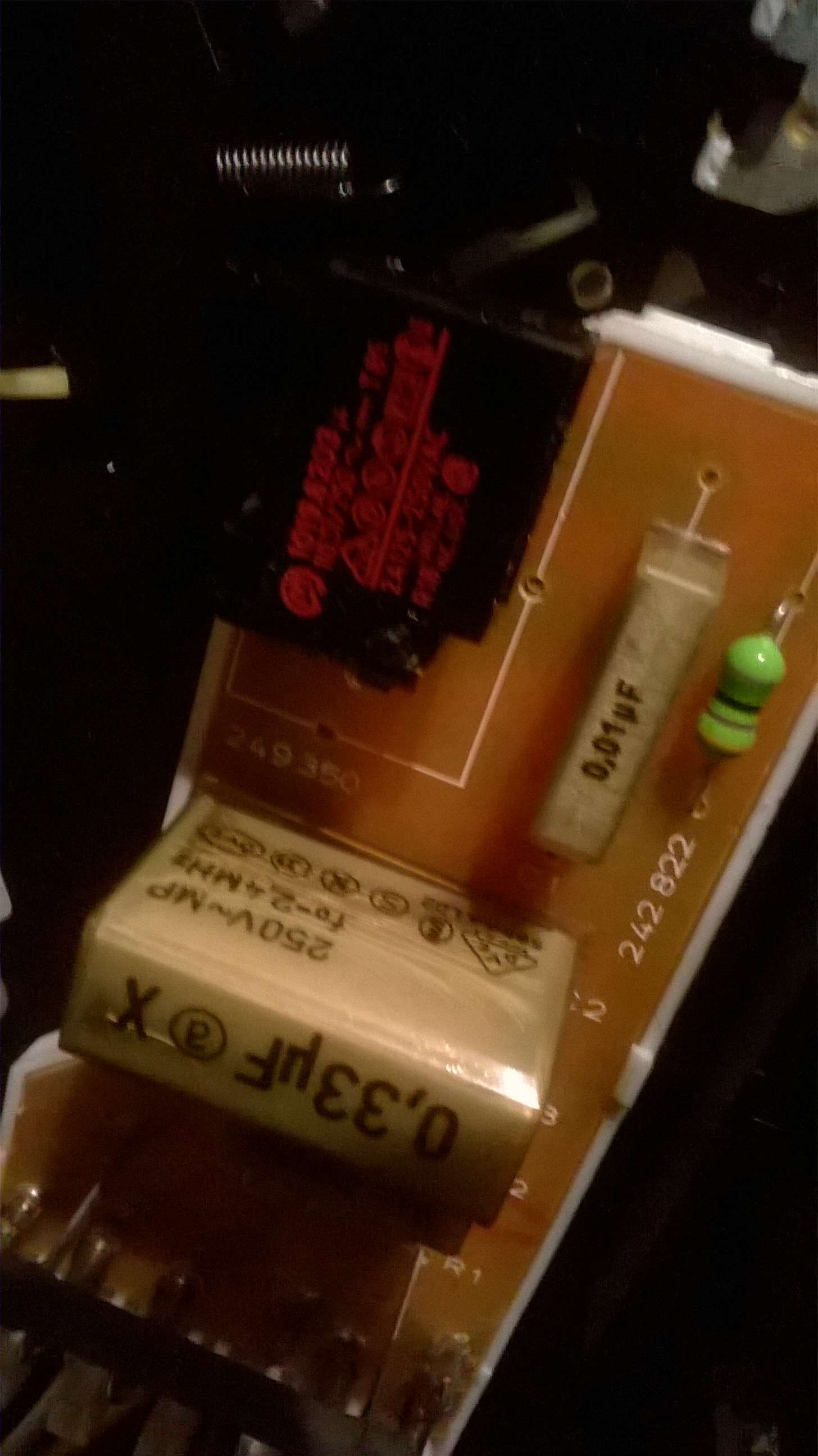

Przyczyną dymienia jest kondensator 0,33uF/oznaczony jako C2/Już widać małe pęknięcie.Lubią się czasami rozlecieć z hukiem i znaczną ilością dymu lub powoli "śmierdzą"Częsty przypadek tych kondensatorów.

Gdybyście mogli jeszcze pokazać jaki mniej więcej kupić byłbym wdzięczny
ajk
- Posty: 40
- Rejestracja: 17 sie 2015, 18:50
To nie jest zwyczajny kondensator foliowy, tylko specjalne wykonanie jako przeciwzakloceniowy
do zasilaczy sieciowych (mozna poznac po prefixie X), z tym, ze wspolczesnej produkcji maja prefix X2.
Dobrze tez zeby raster (odstep nozek) pasowal. Tu masz taki:
http://www.reichelt.de/index.html?ACTIO ... UNK%20330N
W Polsce musisz sam poszukac.
Andrzej

Takie kondensatory tzw blokowe były zainane na pierwotnym zasilania.Jak zauważył kolega często padaly (wybuchaly) po latach.Ni epwododowało to uszkodzenia sprzetu ale był huk .dym i troche smrodu.Bez niego sprzet będzie pracował ale warto dołozyc w przedziale 0,47 uFdo 0,22 UF na napięcie minium 400 V.Z reguły wieksze mozna łatwo wpasować bez szkody dla urody plytki.
