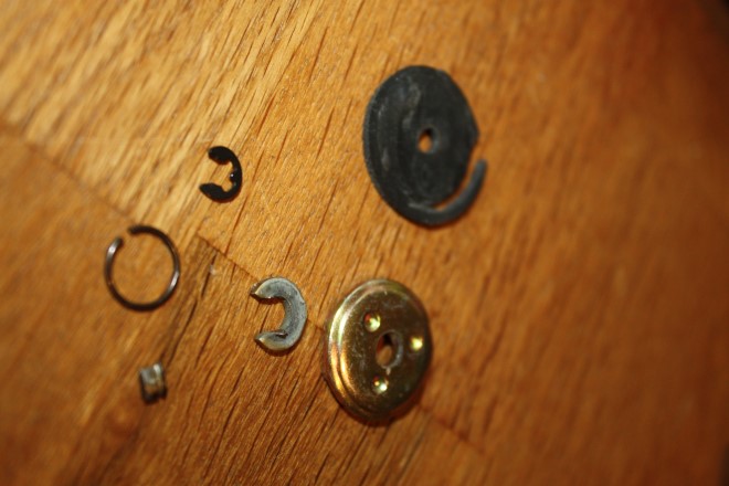

Chciałem kupić tego Duala z dwóch powodów - po pierwsze żeby wymienić pokrywę w moim modelu 701. Po drugie - chciałem mieć gramofon do podniszczonych płyt, które żal wyrzucić, bo mogą w sam raz nadać się np. na imprezę.
No i okazało się, że Dual 1224 jest mniejszy od 701 i pokrywa nie pasuje. Sam gramofon nie jest w pełni sprawny, jak miał być. Na starcie ramię wznosi się i próbuje iść nad płytę, ale zatrzymuje się po dwóch milimetrach...
Nie chcę odsyłać, zapłaciłem 99 złotych, a wizualnie jest naprawdę ok. Za namową kolegi Tomka - tutaj chyba pod nikiem Tollo - spróbuję go ogarnąć. Będzie kupa śmiechu, gwarantuję, bo jestem techniczny antytalent.
Najpierw rozebrałem gramofon, przy okazji uszkodziłem chyba pierścień segera - jak mi objaśnił Tomek, ale to podobno nie problem.
W środku latały takie części. Co to może być?

Pierwsze trzy elementy z prawej zlokalizowałem - to elementy jednej ze śrub mocujących, kolega Tollo podpowiada, że to pewnie steurepimpel; jak go lokalizować, gdzie go szukać?
tollo
Posty: 1276
Lokalizacja: Zgierz
Dual 1224 prośba o pomoc
Post autor: tollo »
Chyba nie weszło zdjęcie na którym jest podejrzewany przeze mnie steurepimpel. Całą jego wymiaje, sposób montażu oraz z czego go zrobić masz w pietwszych minutach tego filmu:
[youtube]https://m.youtube.com/watch?v=1EcCxC4ur8A[/youtube]
