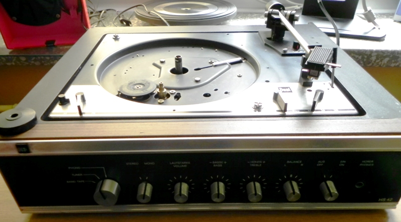

Witam ! I od razu z banalnym pytaniem może dla fachowców lecz ja mam problem.
Kumpel mówi masz płyty to sobie go weź chodzi o Duala ze wzmacniaczem jak w tytule.
Gramofon zaniedbany leżał u niego 15 lat w ....lepiej nie gadać !
Ja go odczyściłem zewnętrznie przemyłem igłę poczekałem aby się zaaklimatyzował do tem. domowej.
Moment włączenia jest świeci nawet dioda, położyłem płytę o rany działa ! :clap:
Teraz myślę trzeba by go przekonserwować ( z Unitrami robiłem to wiele razy )
I tu zaczynają się problemy, jak się dostać do środka :think: .
Wszelkie próby i dostępne wkręty poodkręcane i klapa.
Oświećcie mnie trochę bo nigdy nie miałem do czynienia z Dualem tej daty.
Chciałbym go wskrzesić i przywrócić do stanu na jaki zasługuje !
A może nie warto ? :think:
A może znacie jakich szpeców co zajmują się tego typu sprzętem wysyłkowo.

Całe to chssis blaszane powinno wyjść góry. Na końcu tych dwóch śrub z krzyżykami są spore okrągłe "podkładki" które haczą o mocowania w środku. Jak się odpowie te śruby poprzekrzywia to całość wyjdzie. Zerknij na vinylengine do instrukcji serwisowej praktycznie dowolnego duala o podobnym górnym wyglądzie a powinieneś złapać o co chodzi.

Wielkie dzięki !
Czułem że to banał ale nie chciałem szarpać !
Otwarte ! nawet źle nie wygląda !
Trochę pracy i coś z tego będzie ! :clap:
Jeszcze napiszę co i jak !

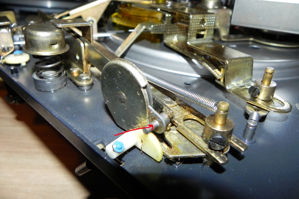

Uporałem się z czyszczeniem i konserwacją.
I jeszcze jedno pytanie do znawców Duala, chodzi mi o dźwignię podnoszenia na foto a raczej brak ręcznego podnoszenia ramienia.
Czy tam (foto) nie brakuje jakiejś tulejki lub nakładki prześledziłem cały proces działania dźwigni i coś mi tu nie gra.
Gdyby ktoś był w temacie ... proszę jeszcze raz o podpowiedz
