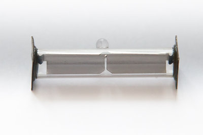

obawiam się że neonówka się skończyła
wyciągnij ją i zrób zdjęcie
w 704 jest taka
http://www.ebay.de/itm/RARE-VINTAGE-NEW ... 53f88dd467
a w twoim zobaczymy
w 704 jest taka
a w twoim zobaczymy

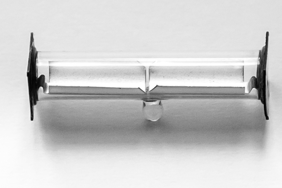

Oto moja "żaróweczka" , jak sprawdzić czy jest sprawna ? jakim napięciem jest zasilana ?
Pozdrawiam
Pozdrawiam
MISSE
- Posty: 1662
- Gramofon: Micro Seiki DDX
Dual 1228 nie świeci stroboskop
To nie jest żarówka, tylko neonówka (to lampa elektronowa)
Niestety jeśli już wyczyściłeś styki i obróciłeś ją, a dalej nie świeci to tylko wymiana. Niestety oryginał jest drogi to ten z eBay który wcześniej pokazałem.
Można kombinować z ledami, ale to lekka profanacja. Co innego jeśli gramofon kosztował tyle co nowa neonówka
Identyczna neonówka jest też w Telefunkenie S500/600, Thorensie TD125/126 i większości Dual'i

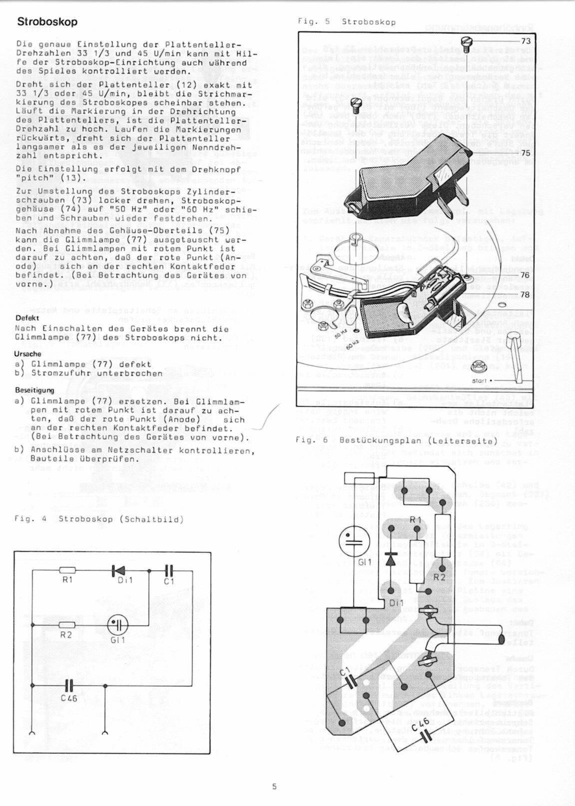

Sprawdź napięcie miernikiem...tam będzie napięcie sieciowe także uważaj gdzie wtykasz paluszki
.W szereg z neonówką pewnie wpięty będzie rezystor.Możliwe,że tam coś niedomaga jeśli chodzi o styk.Najlepiej zobacz na schemat swojego gramofonu będzisz wiedział co gdzie sprawdzać
MISSE
- Posty: 1662
Normalnie jest w szereg włączony rezystor z celu ograniczenia energii wyładowania
W moim Dualu w szereg włączony jest rezystor, to jest równolegle z diodą i rezystorem, a całość w szereg z kondensatorem podpięte do odczepu 110V
Tu niema co się zepsuć. Neonówka jest wieczna ale próżnia w niej niestety się pogarsza i nie następują wyładowania
Wymień Neonówkę
Wymień Neonówkę

Shemat schematem a u mnie "tylko" jeden kondensator, trudno nawet z niego wywniskować jaki to, jest żółty i ma napis 400 ...
- Posty: 5022
pawel0777
- Posty: 344
- Rejestracja: 24 wrz 2011, 00:34
Re: Dual 1228 nie świeci stroboskop
Zrób fotkę co tam masz.Ten schemat który wstawiłem niby jest do 1228wojtekb pisze:Shemat schematem a u mnie "tylko" jeden kondensator, trudno nawet z niego wywniskować jaki to, jest żółty i ma napis 400 ...
