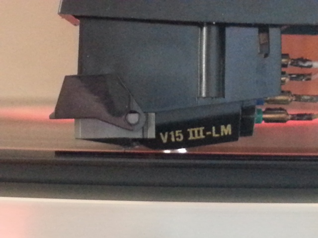

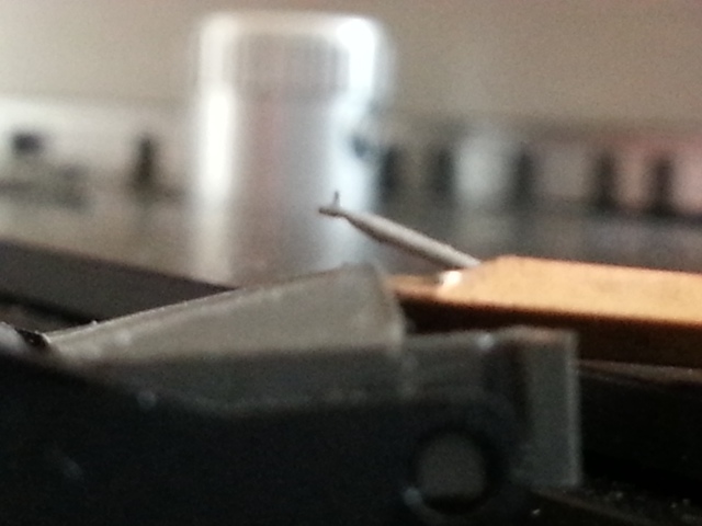

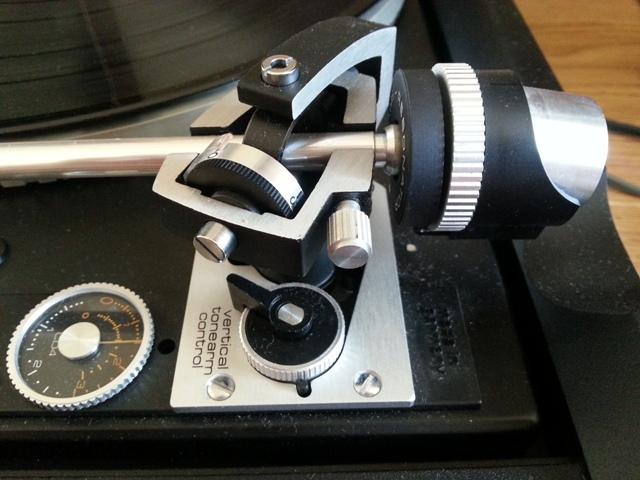

Oczywiście Wojtek ma rację. Foty przy max cofniętej przeciwwadze. Jeżeli tylko dam przeciwwagę lekko w stronę wkładki ta zaczyna plastikiem jeździć po płycie. To również dzieje się przy płytach 180 gramowych.
- Posty: 45199
Dual 704 ustawienie windy
Nie ma o czym gadać. Masz igłę do wymiany. Zawieszenie nie daje rady.
Drugie i trzecie foto jest chyba identyczne.
Przeciwwaga coś krzywo wisi. Może i tutaj masz problem (ale nie naprawi to igły).

Wg mnie masz przeciwwagę za bardzo wsuniętą do, odsuń od osi ramienia!

No to akurat ciężko powiedzieć tak na oko. Przecież to bezpośrednio wpływa na nacisk igły. A tam faktycznie chyba jest coś nie tak z tą przeciwwagą. W takim wypadku przydała by się waga do ustawienia nacisku. Ustawienie "na podziałkę" może dać nieciekawe efekty. A po za tym, choć ze zdjęcia to ciężko ocenić, to mi wygląda, że jednak ramię jest za nisko.eenneell pisze:Wg mnie masz przeciwwagę za bardzo wsuniętą do, odsuń od osi ramienia!
- Posty: 45199
Generalnie można wątpić by ramię było dobrze wyważone przy maksymalnie wsuniętej czy maksymalnie wysuniętej przeciwwadze, ale zakładam, że to zostało zrobione tylko tak dla testu.
Tak jak napisałem, cylinder przeciwwagi jest do poprawy, bo nie powinien tak zwisać.
Po żadnym z przedstawionych zdjęć raczej nie idzie ocenić czy podstawa ramienia jest za nisko czy nie.
Musielibyśmy zobaczyć całe ramię z boku.
Póki co jest to moim zdaniem również mniej ważne.
Lepiej nie ignorować źle złożonej przeciwwagi.chudy_b pisze:W takim wypadku przydała by się waga do ustawienia nacisku. Ustawienie "na podziałkę" może dać nieciekawe efekty.
Na szczęście ramię to posiada regulację VTA.chudy_b pisze:A po za tym, choć ze zdjęcia to ciężko ocenić, to mi wygląda, że jednak ramię jest za nisko.

ta aluminiowa śrubka to coś co pozwala wyjąć przeciwwagę do transportu
1. nakrętka duża na przeciwwadze mniej więcej w połowie
2. nacisk na skali 0
3. antyskating na skali 0
4. wkładam przeciwwagę i ustawiam prawie lewitację ramienia
5. nakrętką na przeciwwadze ustalam idealnie lewitację
6. nacisk 1g, antyskating ok 1
napisz gdzie zrobiłeś błąd albo którego kroku nie zrozumiałeś
jeśli wszystko zrobiłeś dobrze to połóż na końcu ramienia pudełko zapałek wykonaj te same sześć kroków i efekt powinien być ten sam
tzn. igła w obu przypadkach ugina się identycznie
